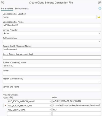

Ahora puedes abrir la herramienta de ArcGIS Pro para crear archivos de conexión y configurar por ejemplo los siguientes campos:
       • Ubicación del archivo: C:\temp
       • Nombre del archivo: landsat2mpc.acs
       • Proveedor de servicio: Azure
       • Access Key ID: landsateuwest
       • Nombre del contenedor: landsat-c2
       • Opciones del proveedor:
                      o Tipo de token (ARC_TOKEN_OPTION_NAME): AZURE_STORAGE_SAS_TOKEN
                      o URL del token (ARC_TOKEN_SERVICE_API): la URL generada
                      o Exploración profunda (ARC_DEEP_CRAWL): NO
Al ejecutar esta herramienta, se creará el archivo ACS que te permitirá acceder de forma segura a los datos desde ArcGIS Pro.

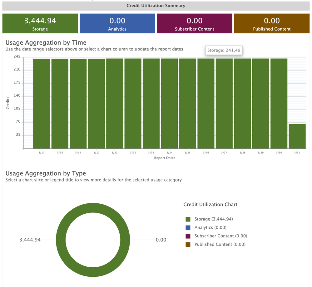

Cuando se es administrador en una organización de ArcGIS Online hay un tema que siempre es de sumo cuidado y es el consumo de créditos. Recordemos que "los créditos son la moneda que se utiliza en ArcGIS y que se consumen para determinadas transacciones y tipos de almacenamiento como, por ejemplo, almacenar entidades, realizar análisis y utilizar contenido Premium."
Cuando se ingresa a ArcGIS Online y uno se dirige a la pestaña de Organización>Status es normal encontrarnos con una sección donde se muestra un dashboard con el consumo general de créditos y también la opción de generar reportes.
Para una administración general de una organización estas opciones predispuestas son más que suficientes para tener un conocimiento del consumo de créditos. Pero existen casos como en la cuenta de ArcGIS Online del Semillero en que tenemos usuarios asignados a proyectos específicos y requerimos determinar el consumo de créditos semanal para determinar los costos en esta moneda de dicho proyecto.
Ante esta necesidad y ver que los reportes que genera ArcGIS Online no dan esta precisión, profesionales del semillero crearon un Script en Jupyter Notebook usando la API de ArcGIS para Python para calcular el consumo de créditos de almacenamiento semanal relacionado a un usuario específico y su contenido alojado.

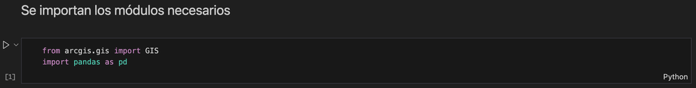

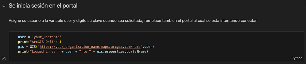

Edison_AndresLopez_1-1743401999390.pngSe requieren el modulo de ArcGIS para acceder a la cuenta de ArccGIS Online y Pandas para manipular los datos que se van a consultar.

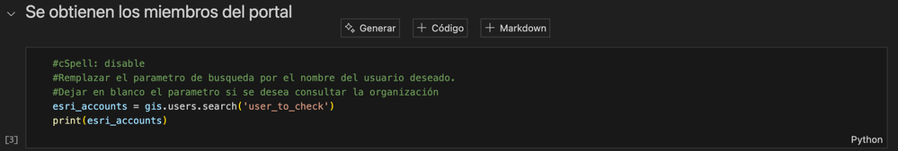

Edison_AndresLopez_2-1743402301073.pngSe ingresa el usuario administrador y la url de la organización de ArcGIS Online, se te solicitará ingresar la contraseña de acceso.
Edison_AndresLopez_3-1743402659082.pngSe asigna el usuario del cual se desea obtener el consumo de créditos.

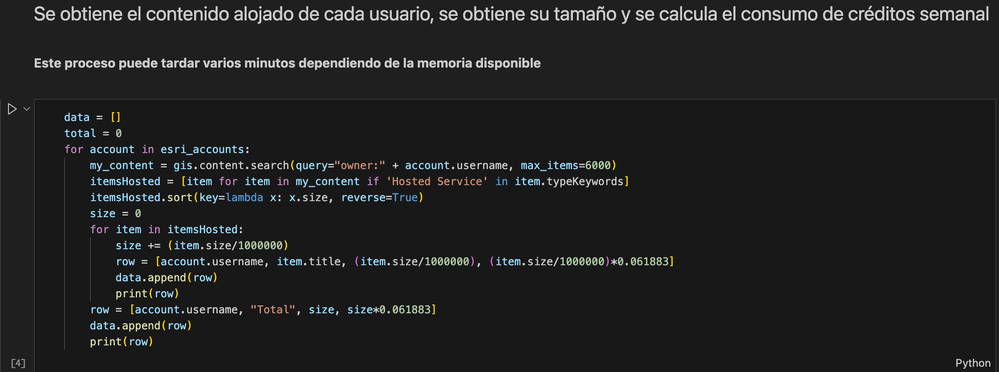

Edison_AndresLopez_4-1743402782076.pngSe itera en el contenido del usuario a consultar y por cada item se obtiene el consumo aplicando unas fórmulas.

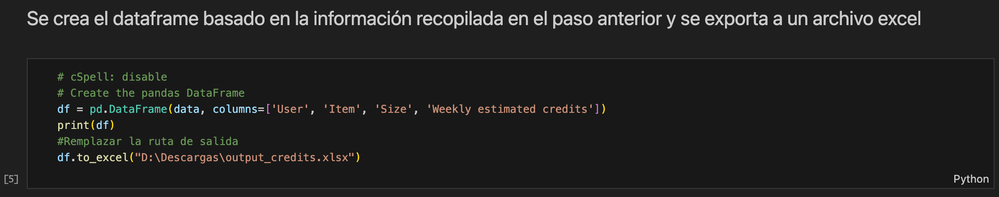

Edison_AndresLopez_5-1743403042855.pngPor último se crea el DataFrame y se almacena en un archivo Excel como reporte.
Con estos 5 pasos y aplicando la API de ArcGIS para Python es que se logra generar el reporte particular de consumo de créditos semanal de un usuario en particular dentro de una organización de ArcGIS Online.

for account in esri_accounts:
    my_content = gis.content.search(query="owner:" + account.username, max_items=6000)
    itemsHosted = [item for item in my_content if 'Hosted Service' in item.typeKeywords]
    itemsHosted.sort(key=lambda x: x.size, reverse=True)
    size = 0
    for item in itemsHosted:
        size += (item.size/1000000)
        row = [account.username, item.title, (item.size/1000000), (item.size/1000000)*0.061883]
        data.append(row)
        print(row)
    row = [account.username, "Total", size, size*0.061883]
    data.append(row)
    print(row)

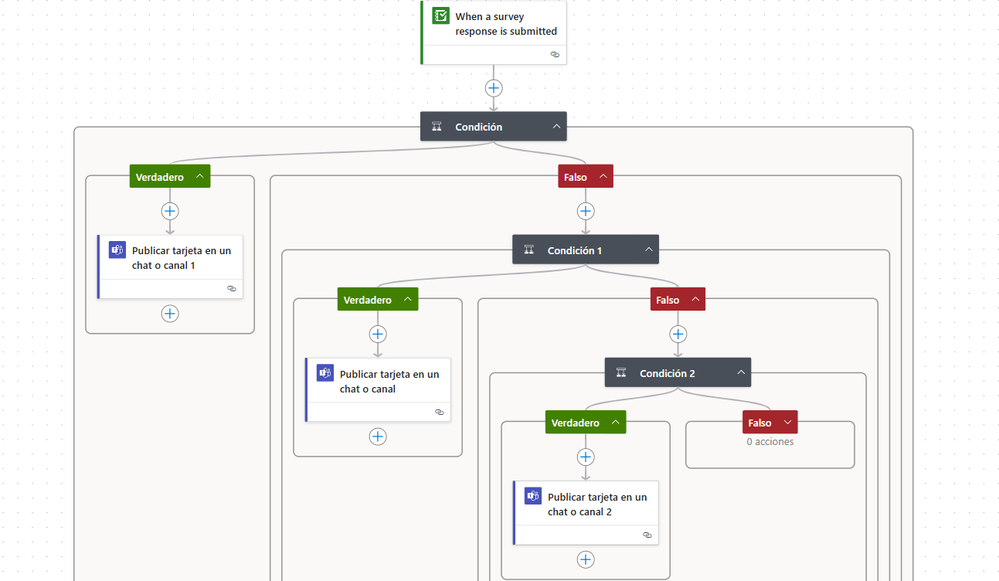

1. Tenemos un formulario de Survey123 llamado Actividades GIS y desde Power Automate se crea el conector y se crea el webhook para que cada vez que se envíe el formulario se active el flujo.
2. Vamo a trabajar con 3 personas por lo que creamos un condicional para que cada vez que se envie al usuario1 caso contrario entra al siguiente condicional si es para el usuario 2 se ejecuta sino continua, y asi sucesivamente
3. Se utiliza el componente Publicar tarjeta en un canal o chat para establecer la notificacion
4. Se revisa las notificaciones en microsoft Teams y se puede abrir el hipervinculo a un producto de ArcGIS ya sea en la web o dentro de Teams.

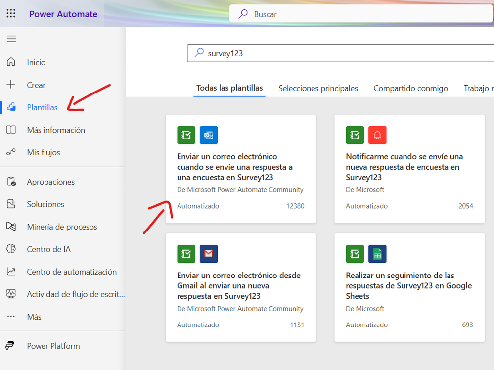

2. Ahora nos dirigimos a Power Automate y seleccionamos plantillas. En el buscador escribimos Survey123 y seleccionamos la primera opción de enviar un correo electrónico (esta es una plantilla, posteriormente se modificará)
Nota: Dar los permisos necesarios para trabajar

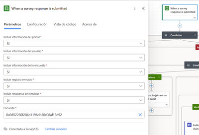

4. Dar clic en el elemento llamado When a survey response is submitted para proceder a configurarlo. La clave es dejarle en Sí en incluir informacion de la encuesta y en la lista desplegable seleccionar el nombre de la encuesta.
Ojo, si no aparece el nombre de la encuesta colocar el ID de la encuesta que se encuentra en la url.

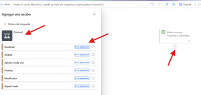

5. Se procede a dar clic en el más y se selecciona condición
y en la configuración se procede a colocar los campos provenientes del formulario en este caso debe cumplir con los dos criterios la primera es que este asignado y la segunda es el nombre de la persona a la que se quiere asignar en este caso mi nombre
6. Ahora si vamos a crear la condicion para verdadero. En este caso damos clic en más y se sugiere buscar en los elementos la opcion de Microsoft Teams (no hacerlo por busqueda de nombre que no aparecen todas las opciones) y buscamos la opción de publicar tarjeta en un chat o canal

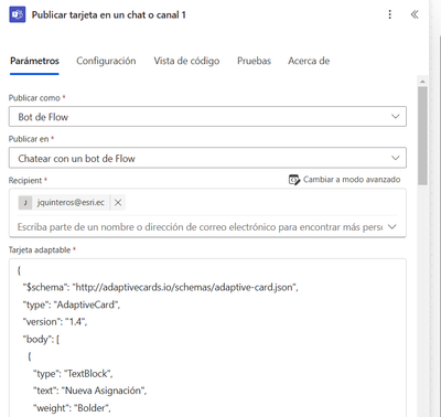

7. Para la configuración del elemento tenemos lo siguiente: Seleccionamos Bot de flow para que este vinculado a un bot. Para poder personalizar el mensaje a través de una tarjeta se usó un jason que esta detallado a continuación:
Lo que hace el Script es la creación de una tarjeta en .json y hay 4 puntos claves:
En la línea 15 se trae el atributo del survey123 nombre de la persona asignada
En la línea 23 se trae el atributo del survey123 con la urgencia
En la línea 27 se trae el atributo del survey123 del tiempo estimado
En la línea 43 se incluye la url de un tablero de control para que puedan ver las asignaciones y progresos. Se puede colocar solamente la url para que se abra en un navegador. En este caso esta configurado para que se despliegue en tablero de control dentro del mismo Teams a través del plugin de ArcGIS para Teams. ¡No te parece fantástico!

8. Y en falso se coloca nuevamente el paso 5 al 7 pero se cambia la persona a la que se asigna en el condicional.

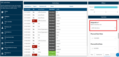

Desde el tablero de control usando el Survey123 se envía la asignacion con el nombre y el estado

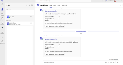

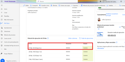

En power Automate podemos validar que se ha ejecutado correctamente
Podemos ver como en Microsoft Teams nos llega la notificación
Y si damos clic en Abrir tablero en ArcGIS for Teams podemos visualizar el tablero de control dentro de Teams
