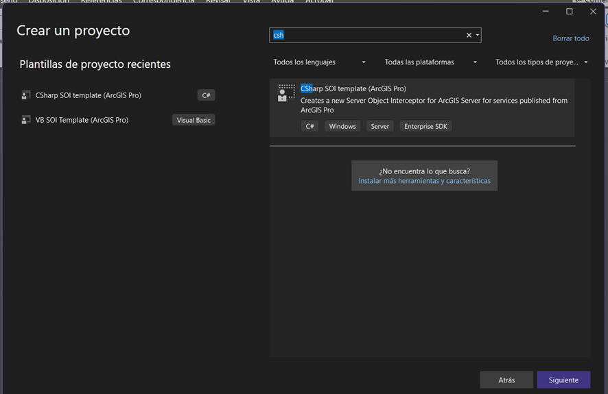

Para la creación del SOI se lo realiza desde Visual Studio en menu y crear un nuevo proyecto y se recomienda CSharp SOI template (ArcGIS Pro)
Se guarda el proyecto con un nombre referente y ubicación seleccionado.

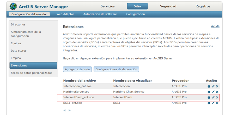

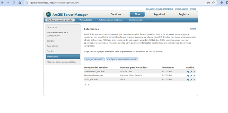

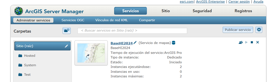

  1. Ingresar al Server Manager para realizar la configuración.
  2. En la pestaña Sitio ir a extensiones y dar clic en agregar extensión e incorporar el nuevo elemento .soe creado en el paso anterior.Joffre_Quinteros_0-1739924323081.png  Joffre_Quinteros_1-1739924350736.png

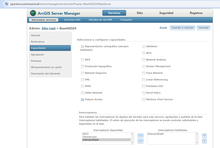

    3. Ahora se debe configurar el servicio que se desea que se apliquen las reglas del trabajo en este caso ir a servicios
4. Ir a capacidades y seleccionar el elemento. Nota: Cabe mencionar que el servicio solo funciona con servicios referenciados con instancias dedicadas si se quiere compartidas hay que modificar el script y colocar en InstanceShared como True. Después de configurar guardar y reiniciar.

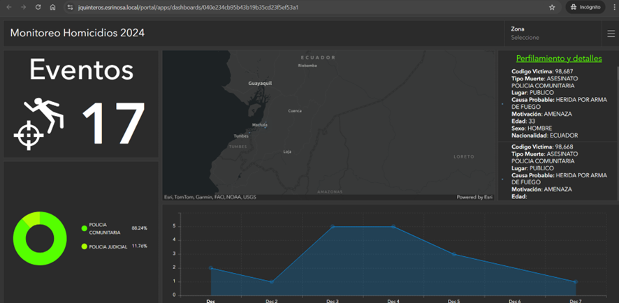

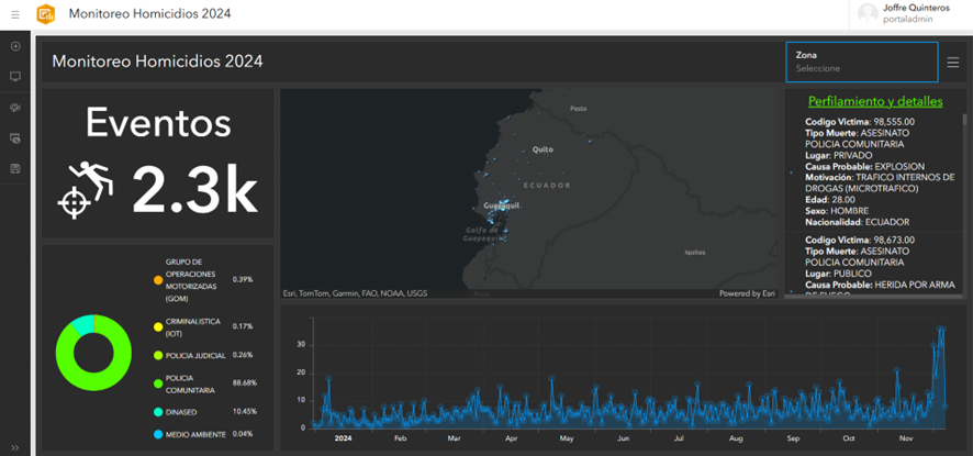

Ahora es el proceso de validacióncon el usuario viewer_eloro

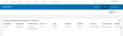

Y los datos originales sin el filtro con el usuario admin
