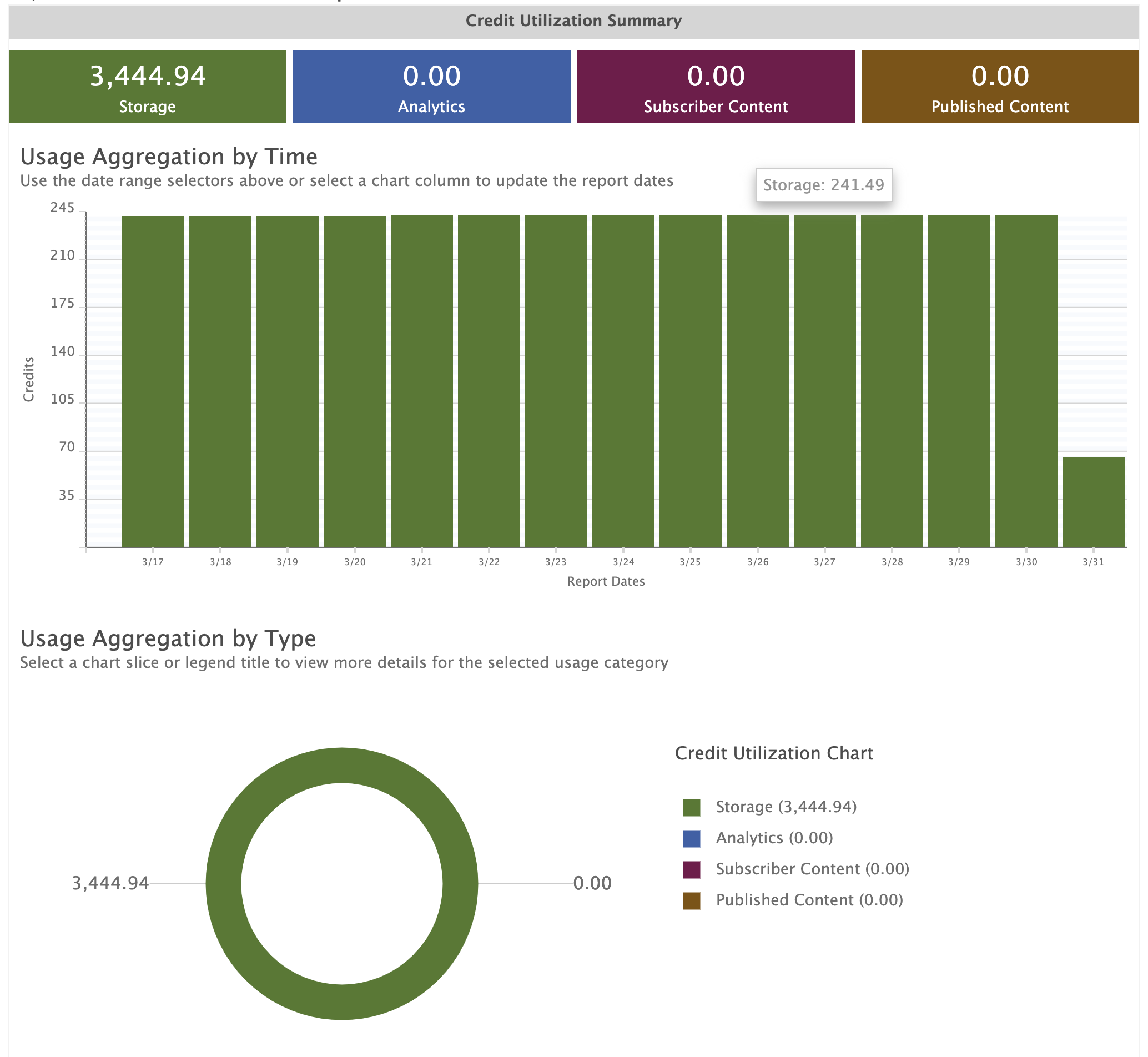

Cuando se ingresa a ArcGIS Online y uno se dirige a la pestaña de Organización>Status es normal encontrarnos con una sección donde se muestra un dashboard con el consumo general de créditos y también la opción de generar reportes.
Para una administración general de una organización estas opciones predispuestas son más que suficientes para tener un conocimiento del consumo de créditos. Pero existen casos como en la cuenta de ArcGIS Online del Semillero en que tenemos usuarios asignados a proyectos específicos y requerimos determinar el consumo de créditos semanal para determinar los costos en esta moneda de dicho proyecto.
