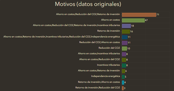

Si visualizamos la información en un gráfico de barras el resultado puede verse así y no nos informe de manera fácil cual respuesta es más frecuente:

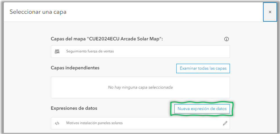

Con una expresión de datos en Arcade es posible crear un conjunto de datos (featureset) en memoria y usar estos datos para un elemento en ArcGIS Dashboards. Al agregar un elemento de “Gráfico de serie” abre la ventana donde debemos seleccionar la capa para alimentar el elemento. En este caso seleccionamos “Nueva expresión de datos”:

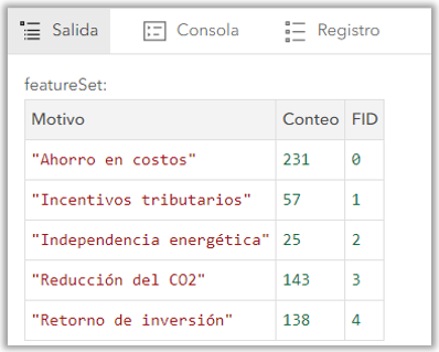

Al ejecutar la expresión se obtiene un featureset con cada motivo separado y con su respectivo conteo:
