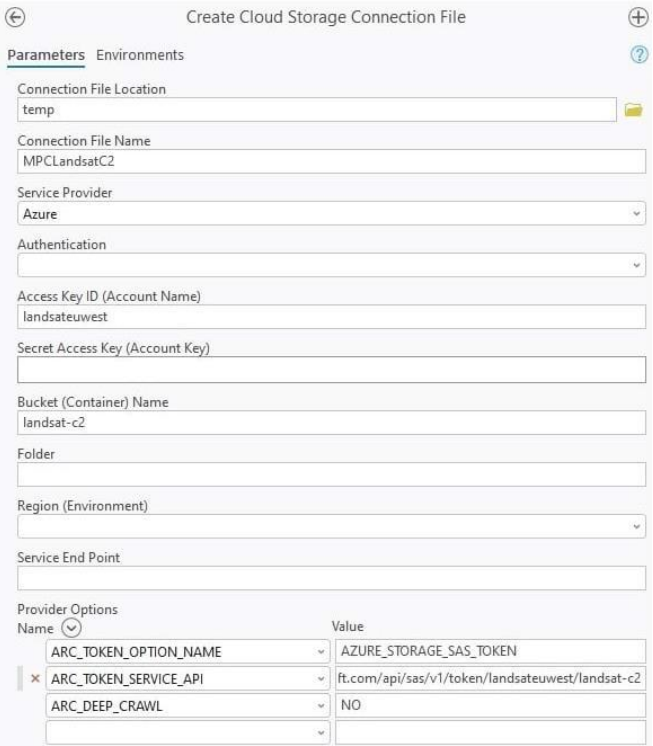

Ahora puedes abrir la herramienta de ArcGIS Pro para crear archivos de conexión y configurar por ejemplo los siguientes campos:
       • Ubicación del archivo: C:\temp
       • Nombre del archivo: landsat2mpc.acs
       • Proveedor de servicio: Azure
       • Access Key ID: landsateuwest
       • Nombre del contenedor: landsat-c2
       • Opciones del proveedor:
                      o Tipo de token (ARC_TOKEN_OPTION_NAME): AZURE_STORAGE_SAS_TOKEN
                      o URL del token (ARC_TOKEN_SERVICE_API): la URL generada
                      o Exploración profunda (ARC_DEEP_CRAWL): NO
Al ejecutar esta herramienta, se creará el archivo ACS que te permitirá acceder de forma segura a los datos desde ArcGIS Pro.
