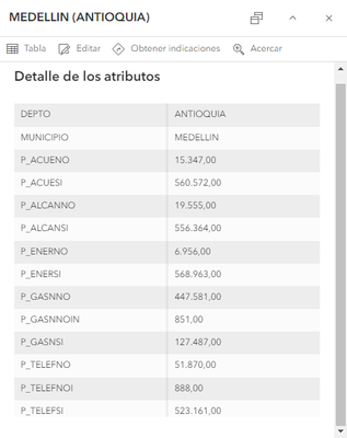

En muchos casos la costumbre es usar una visualización por defecto de los atributos en la ventana emergente, ¿pero con esto estamos entregando la mejor experiencia al usuario?

Aprovechando Arcade es posible mejorar esta experiencia al usuario y brindar una visualización que no solamente sea más atractiva, pero también optimice la interpretación de los datos. Un ejemplo de los mismos datos se puede observar abajo:

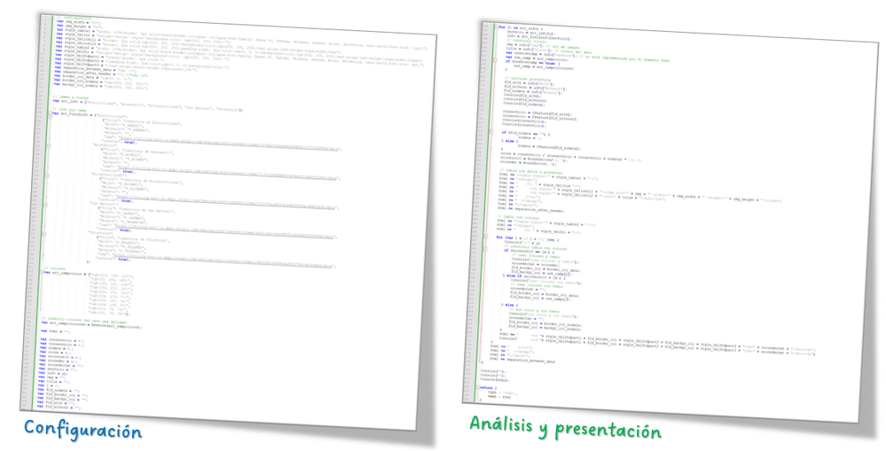

Una explicación de la expresión Arcade:
  • Línea 1 a 17, configuración de estilo CSS para las tablas
  • Línea 20 a 59, listado de los servicios a graficar y un diccionario con información sobre nombres de campos con los datos y la imagen a usar en la ventana emergente. Estas imágenes fueron sacadas de Flaticon.com
  • Línea 61 a 74, definición de la campa de colores (10 colores de verde a rojo) y crear una rampa invertida para ofrecer esta opción en la visualización.
  • Línea 76 a 96, definición de variables
  • Línea 98, inicio del bucle por los 5 servicios
  • Línea 100, leer la configuración de campos, títulos e imagen para el servicio a procesar
  • Línea 104 a 107, definición de la rampa de colores a usar para la visualización del servicio
  • Línea 110 a 130, calcular la cobertura del servicio
  • Línea 132 a 141, crear la tabla con el título y la imagen del servicio
  • Línea 143 a 146, inicio de la tabla con la rampa
  • Línea 148 a 178, crear las 10 celdas según la cobertura (0-10%, 10-20%, … , 90-100%), colocando el porcentaje en la celda que contiene este valor y dejando celdas de un rango mayor al porcentaje de cobertura en colores gris y blanco)
  • Línea 184 a 187, donde se devuelve el código html para su representación.
