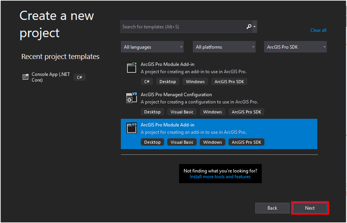

1. Klik File > New Project
2. Apabila ArcGIS Pro SDK sudah terinstal, maka akan muncul beberapa pilihan. Pilih ArcGIS Pro Module Add-In. Klik Next.
3. Lengkapi konfigurasi nama project serta nama solusi, lalu klik Create.
4. Akan muncul tampilan default, dengan window Solution Explorer berisi folder DarkImages, Images, Config.daml, dan Module1.cs Folder DarkImages dan Images digunakan untuk menyimpan ikon untuk theme terang (light) dan gelap (dark). Config.daml merupakan demo file yang digunakan untuk mengatur seluruh item pada solution, sedangkan Module1.cs digunakan untuk melakukan pemrograman atas solution itu sendiri.
