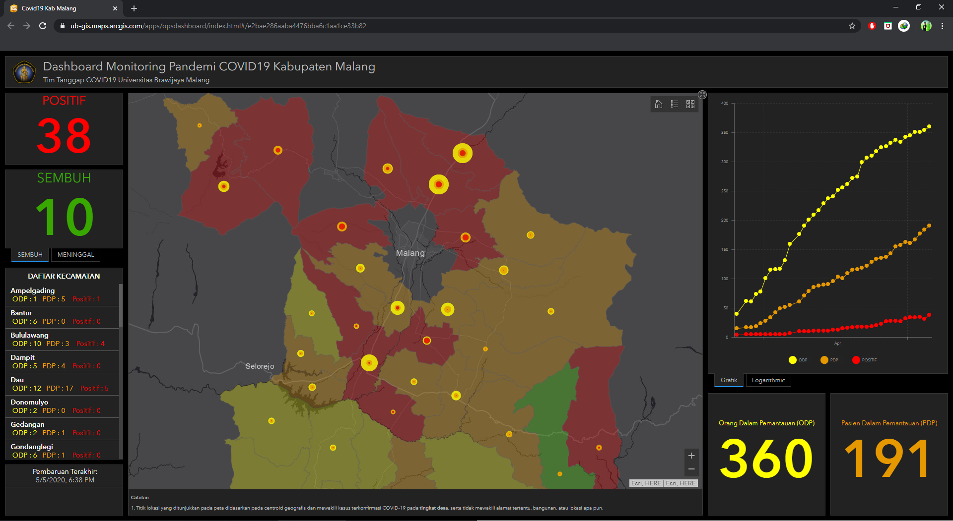

Gambar 1. Tampilan Web

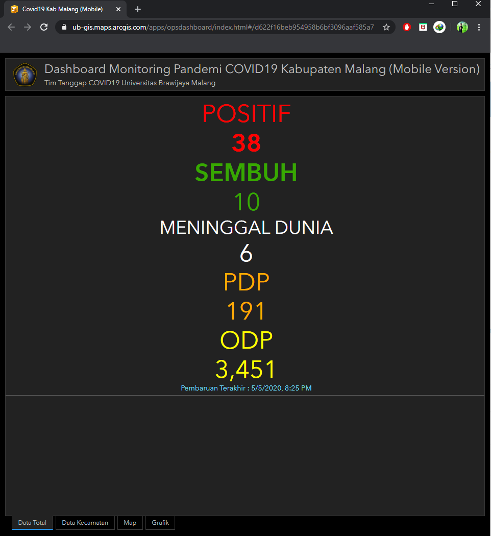

Gambar 2. Tampilan Mobile

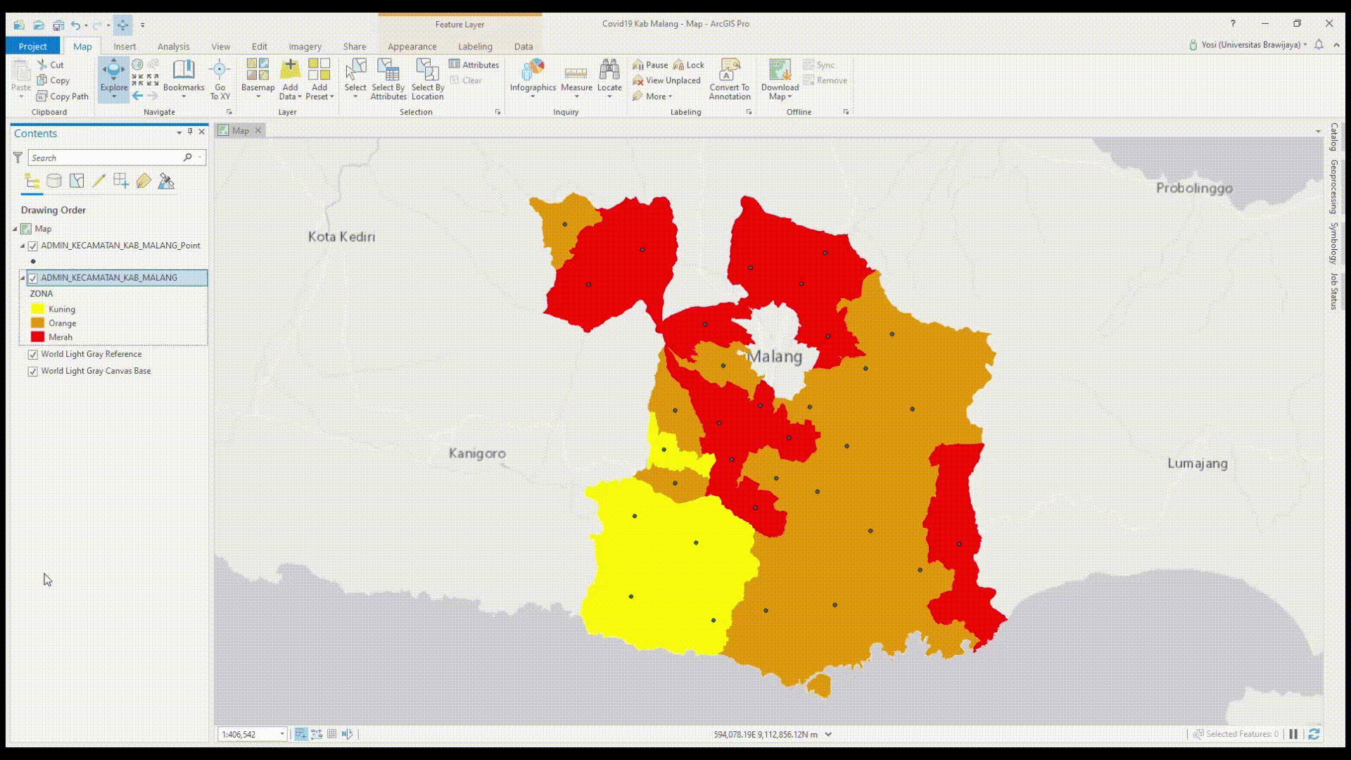

1.1. Data awal ada Batas Kecamatan dan Point Kecamatan yang dibuka di ArcGIS Pro

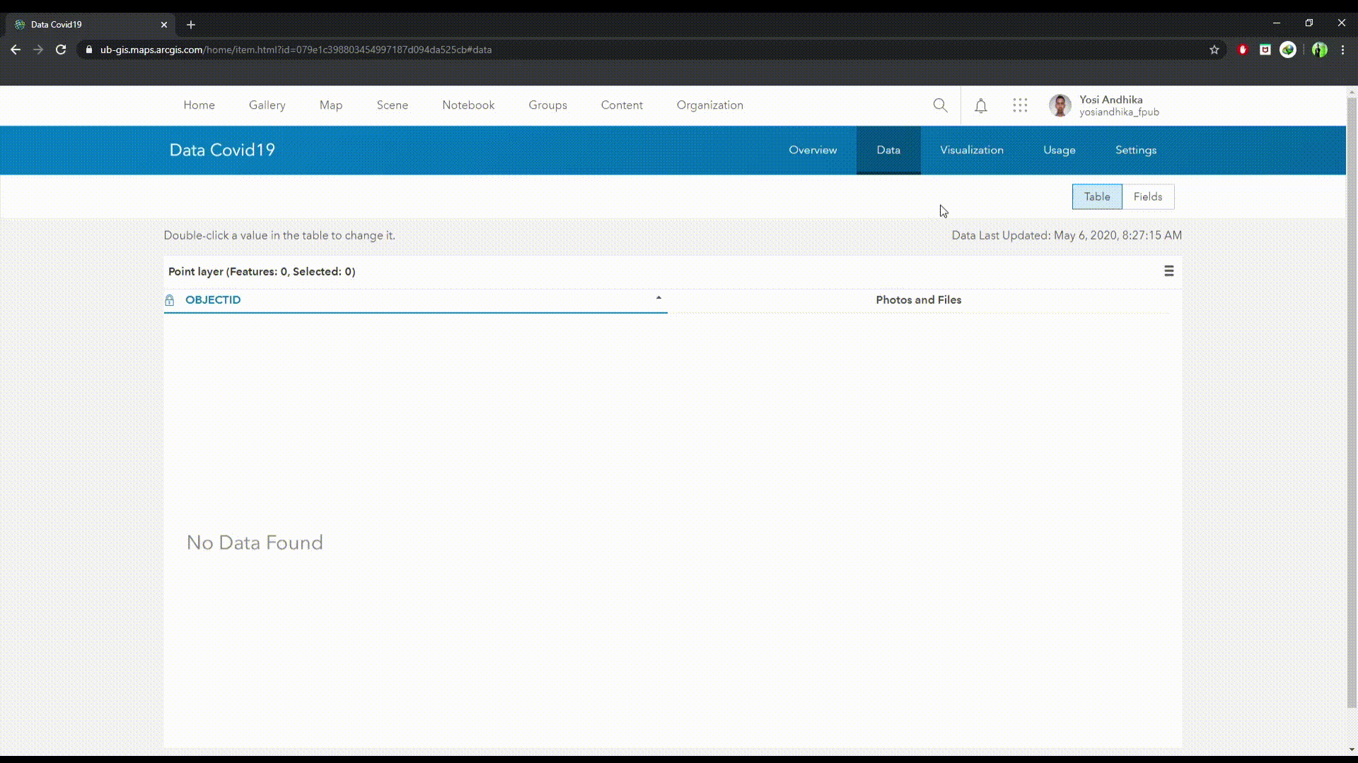

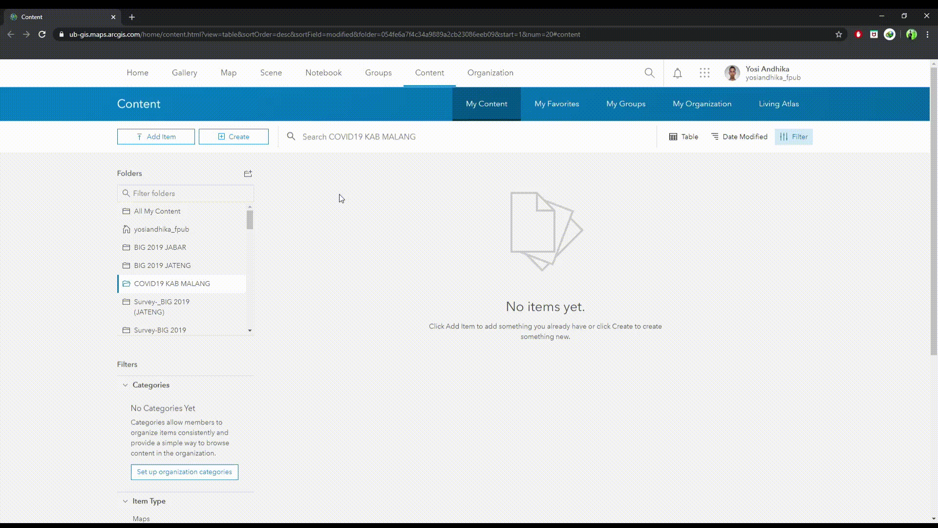

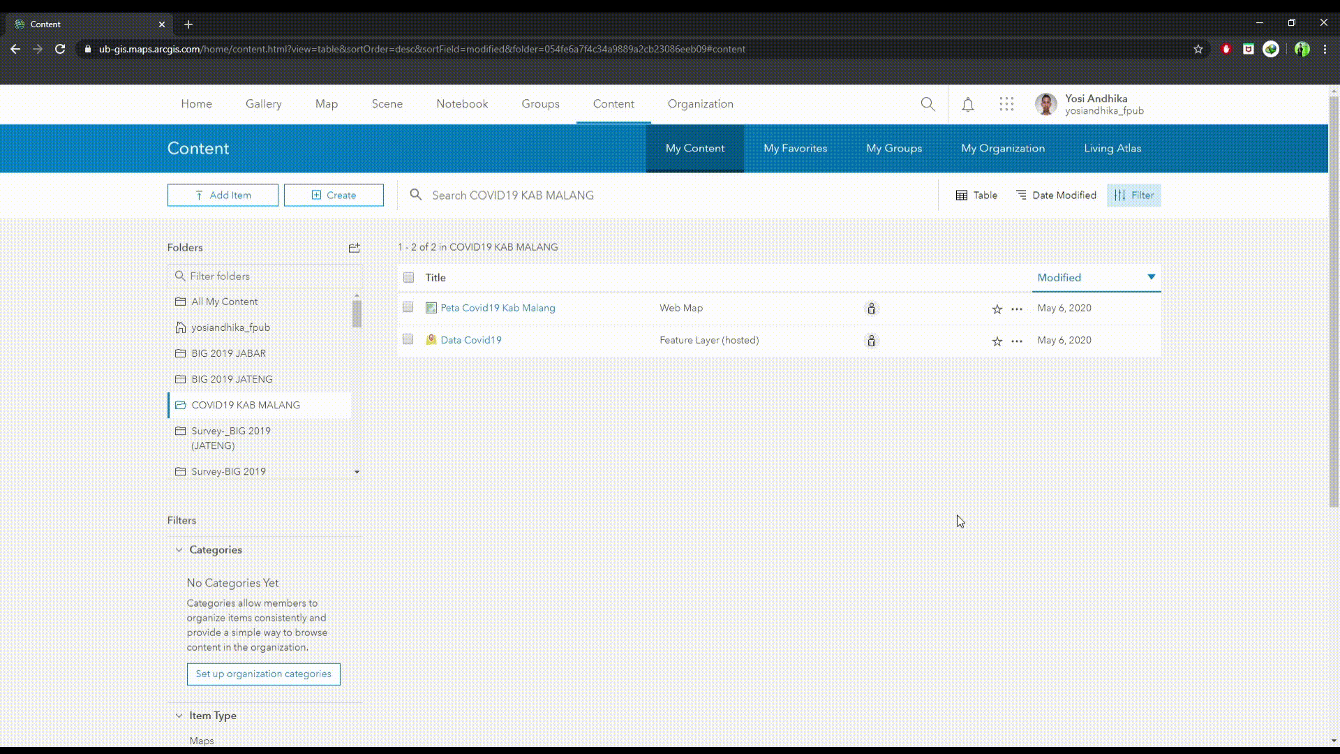

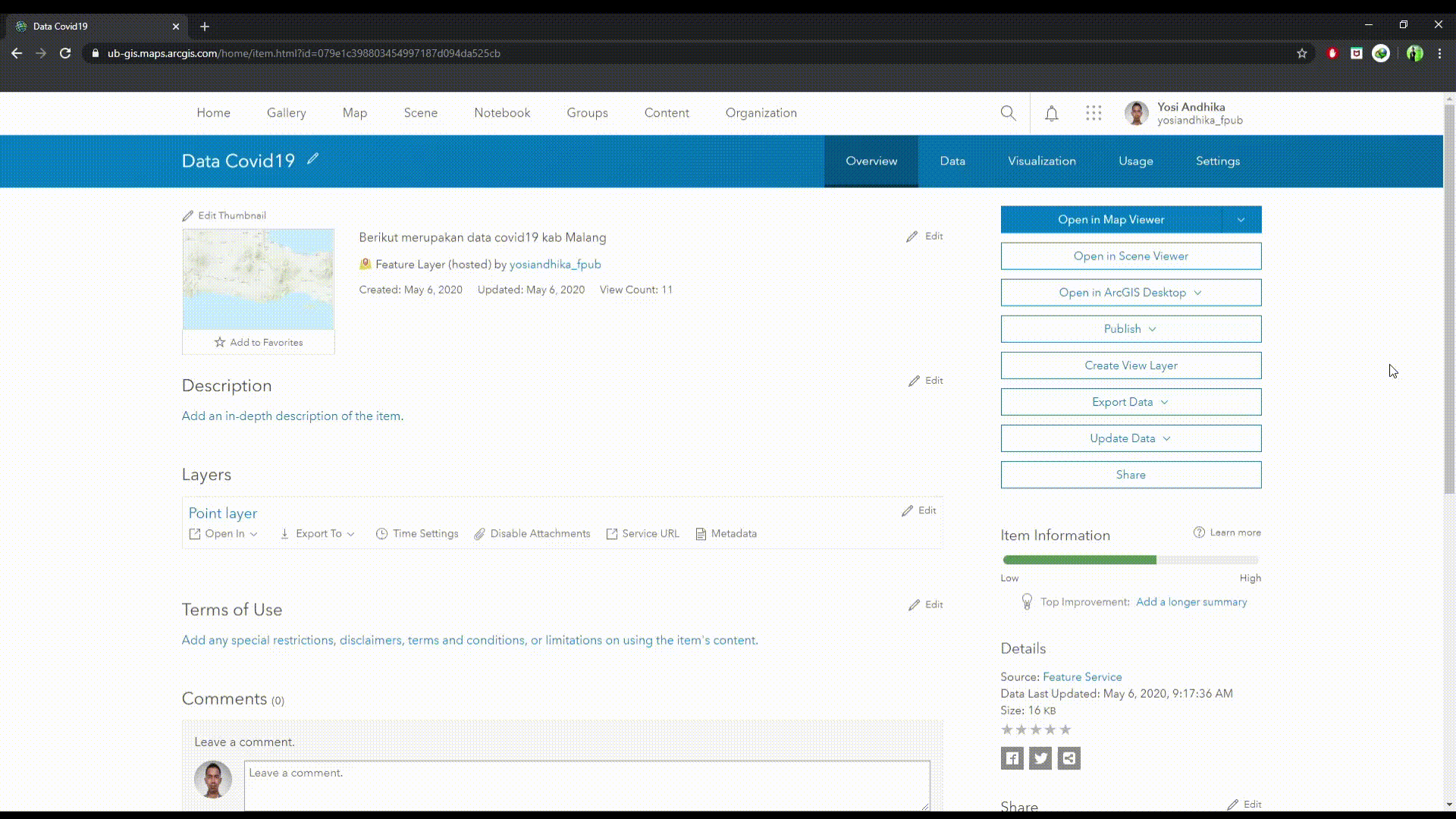

1.2. Membuat Feature Layer di ArcGIS Online. Langkah pertama buat folder baru di Content klik Create pilih point dan OK.
1.3. Menambahkan Field Baru. Pada menubar terdapat Data pilih Field selanjutnya ada + Add . Klik Add New Field.
Catatan : Perhatikan tipe Field yang digunakan (Date, Double, Integer, dan Double)

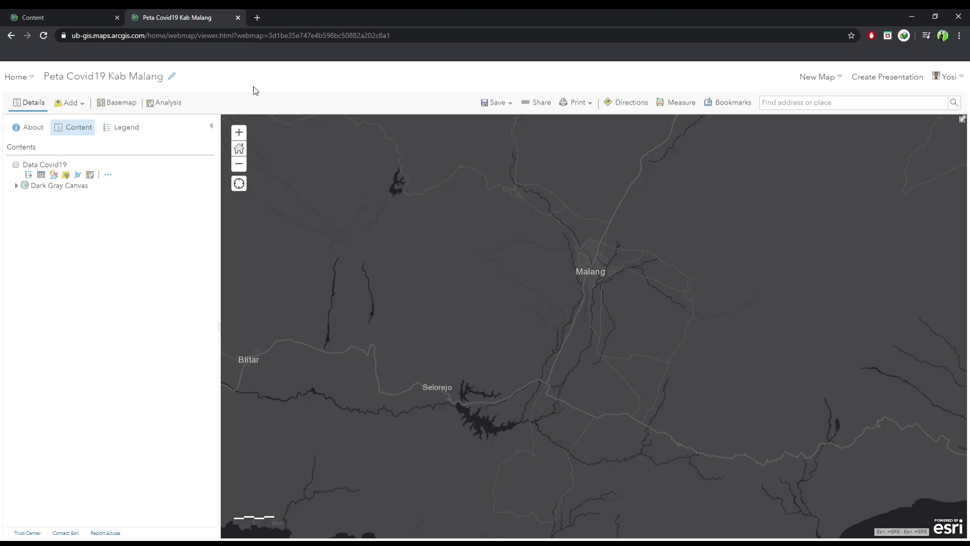

2. Membuat Web Map Tampilan Data ArcGIS Online
2.1 Cara merubah Simbolgy dan Filter serta editing data

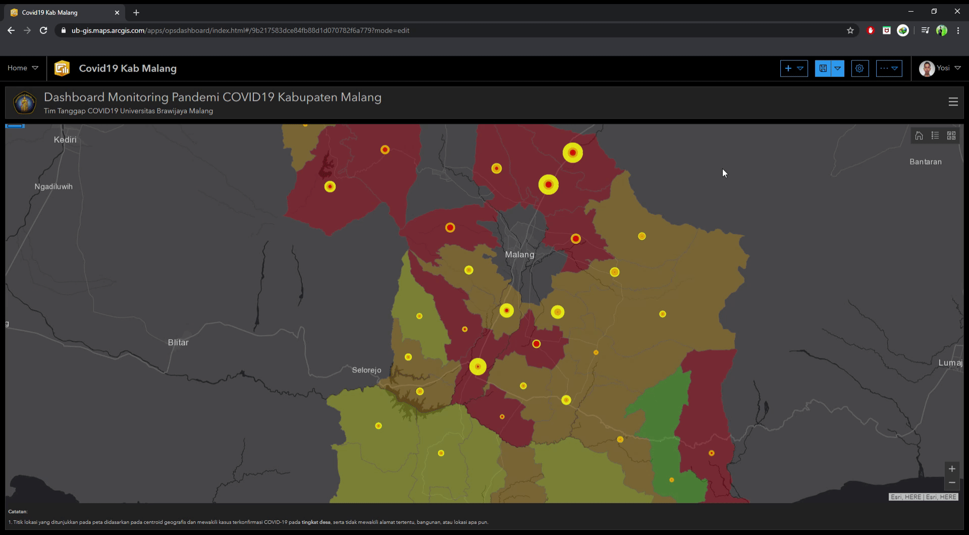

3. Dashboard Web dan Mobile

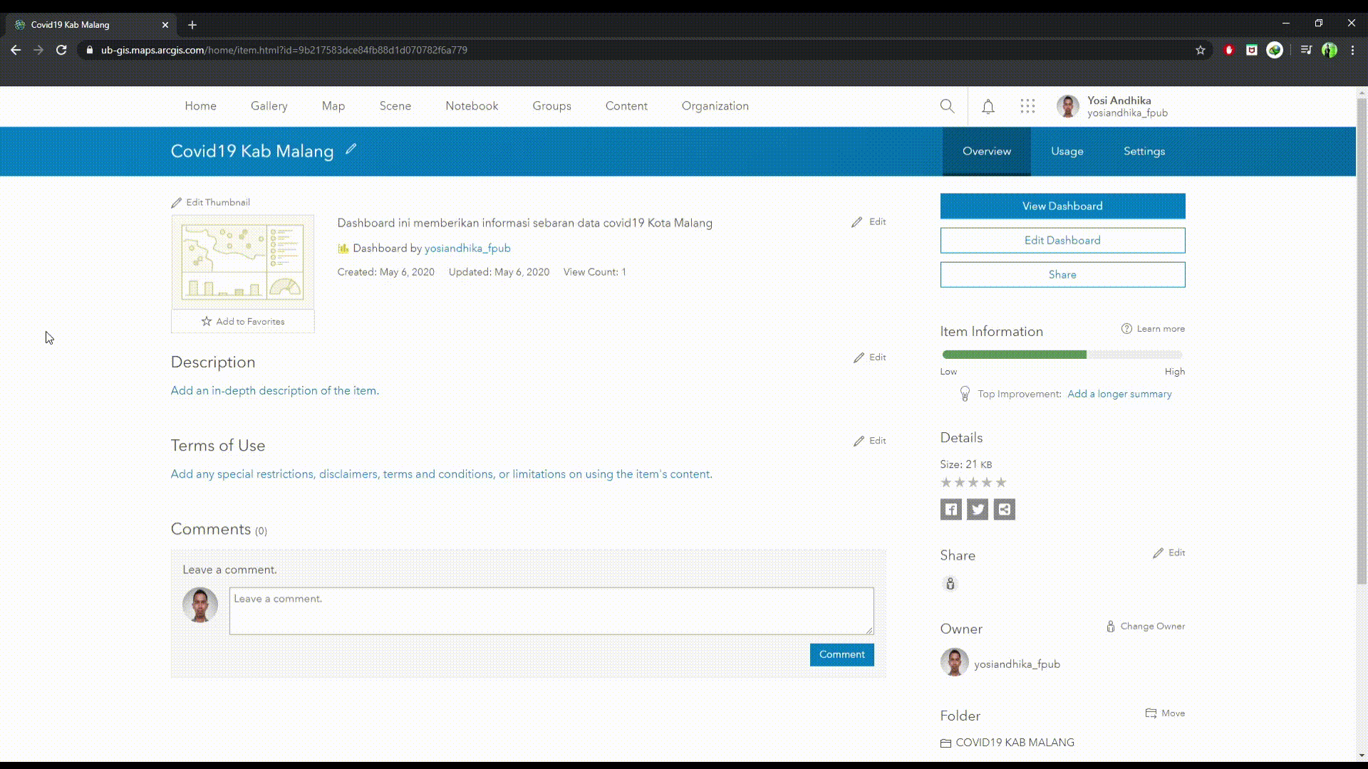

3.1 Membuat ArcGIS Dashboard baru
3.2 Menambahkan List, Indicator, Serial Chart
Header, fitur ini digunakan untuk judul
Left-panel, fitur ini digunakan untuk menambahkan panel di kanan
Map, fitur yang menambahkan peta
Map-Legend, fitur yang menambahkan legenda
Serial chart, fitur yang menambahkan grafik batang atau garis
Indicator, fitur yang menambahkan suatu tampilan nilai angka
Gauge, fitur yang menambahkan suatu ukuran dalam bentuk grafik meteran
List, fitur yang menambahkan sub-legenda yang spesifik
Details
Rich Text, fitur yang menambahkan deskripsi tulisan di dalam panel
Embedded Content, fitur yang menambahkan konten website diluar Operation Dashboard
3.3 Tampilan Dashboard ArcGIS pada web
3.4 Tampilan Dashboard ArcGIS Mobile

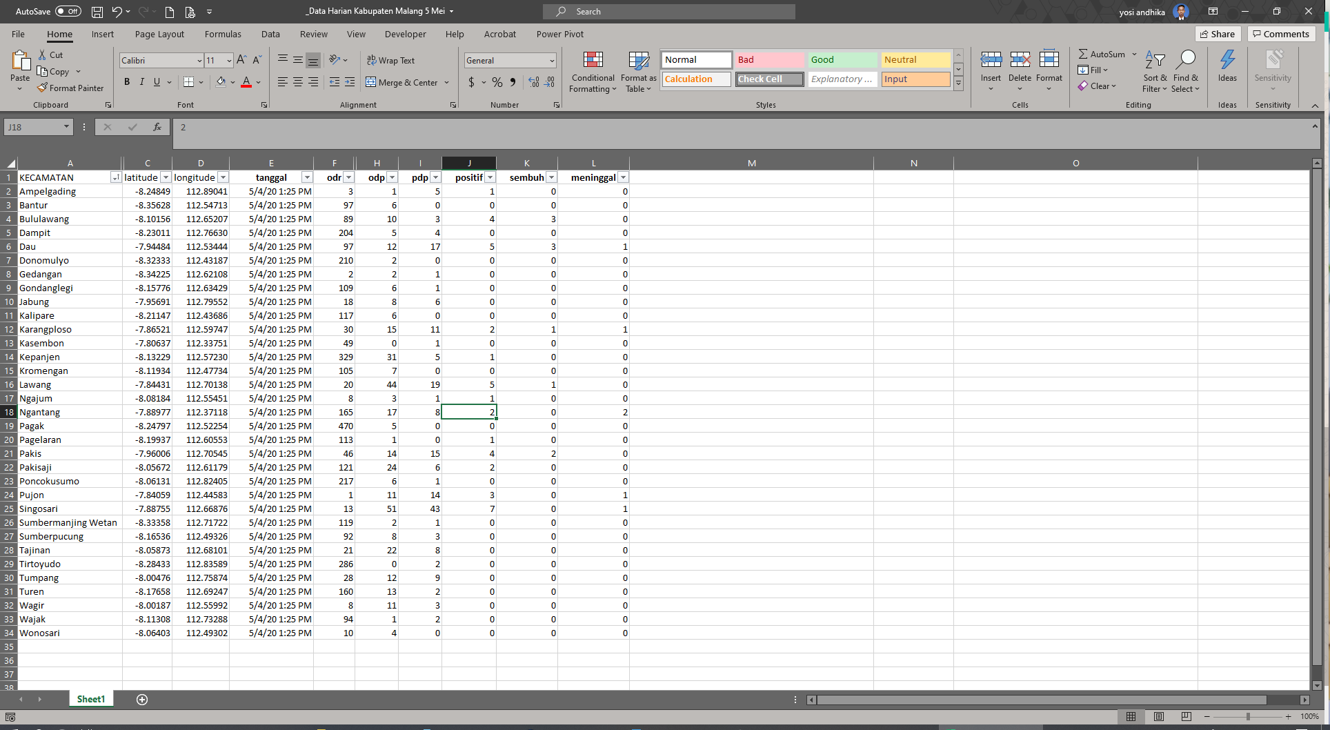

4. Update Data Setiap Hari dengan Excel
4.1 Berikut data excel yang sudah disesuaikan dengan field
4.2 Cara memperbaharui data dari excel

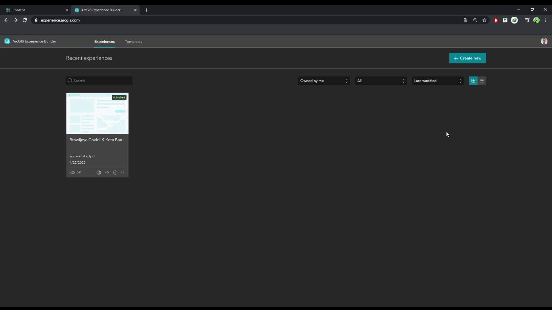

5. Berbagi Dashboard dengan ArcGIS Experience Builder
5.1 Dalam tampilan web dan mobile hal yang berbeda berada pada resolusi sehingga perlu di setting dalam ArcGIS Experience Builder.
Informasi status daerah covid19 perlu diinformasikan secara cepat dengan adanya ArcGIS Dashboard masyarakat lebih mudah untuk mengakses data tersebut sewaktu-waktu. Pembaharuan data dapat dilakukan dengan cepat dengan menggunakan data tabular.
