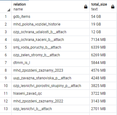

Dobrý den, díky za zajímavý článek a vhled do této tabulky v SDE.
V našem případě má tato tabulka 54 GB! Chtěl jsem napsat, je to moc nebo málo??? Ale když vidím, jak velké jsou ostatní tabulky, tak mi přijde, že je to až moc....

python skript proběhl, promazal feature classes a tabulky v SDE. Po zjištění velikostí položek v gdb_item to už hlásí daleko nižší čísla než před tím:
Ale když si vyjedu velikost tabulek v SDE, tak gdb_items se velikost nezměnila:
Ani místo na disku databázového stroje se nezměnilo, že by se uvolnily desítky GB místa.... Poradíte, co s tím? Není třeba pustit ještě nějaký geoprocessing, restartovat databázový stroj, službu Postgre, nad kterou nám to běží?

@JaroslavŠkrobákzmenšení velikosti XML v jednom sloupci (a jen některých řádcích tabulky gdb_items) se na velikosti místa, která tabulka fyzicky zabírá, projevit vůbec nemusí.
54 GB  mi příjde už docela dost,  ale tam jde i o to, kolik objektů geodatabáze má, kolik dalších informací je u objektů v metadatech (například i ty uvedené Thumbnaily), a jak složitá struktura objektů v geodatabázi je (XML pole Definition)
Navíc přesně jak píše i @TomasPokorny , jde skutečně o to, jak velikost tabulky gdb_items (v Postgfresql?) zjištujěte. Resp. co těh 54 GB ve výsledku vašeho dotazu přesně znamená.
Zmenšení velikostí XML metadat s GP historií v poli Documentation se může v případě nabobtnalé GP historie projevit především tím, že při načítání informací o třídě (a jejích metadatech z Documentation pole) se na klienta přenáší menší XML, které se pak klientu i výrezně lépe parsuje. Tam jsou nejlepším ukazatelem ty selecty přímo na textovou velikost pole Documentation (třeba i sesumarizované přes celou gdb_items)

Takže z toho mi vyplývá, že dgb_items zabírá 54 GB. A tak si říkám, jestli tento case tomu má pomoct, aby to tolik nezabíralo nebo je to na jiné řešení.
V této databázi je cca 800 vrstev, tabulek a pohledů.
Thumbnaily nepoužíváme, ale nechal jsem je smazat s tímto údržbovým skriptem. Velikost pole documentation jsem asi zmenšil podle jednoho z těch obrázků. Byla tam úplně jiná čísla a vrstvy, které ty hodnoty měly daleko vyšší. Ale je teda otázka, jestli s tabulkou gdb_items je vůbec možné něco udělat, co se týče zmenšení. Je to 1/4 velikosti celé db.

Kopie gdb_items zabírá 5 MB:
Originální tabulka opravdu 54 GB
Takže spustit tento příkaz - VACUUM FULL VERBOSE sde.gdb_items;

vše zabralo a výsledná velikost tabulky gdb_items.... 5496 kB ..... ja na čase zaplnit uvolněné místo něčím pěkným GISovým 😉
