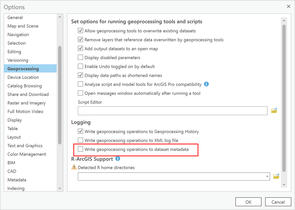

Jak vypnout ukládání historie do metadat geodatabáze?
V ArcGIS Pro (velmi podobně i v ArcMap) lze vypnout ukládání geoprocessingové historie odškrtnutím zápisu do metadat datové sady v nastavení geoprocessingu.
V případě, že jsou nad daty geodatabáze často spouštěny python skripty a hrozí kvůli tomu růst objemu historie, je potřeba vypnutí provést na úrovni samotného skriptu pomocí procedury arcpy.SetLogHistory(False)

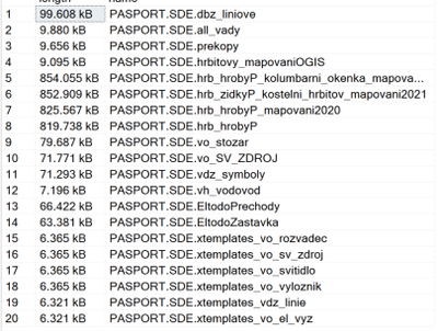

Nic spešl pro očistu neděláme, resp. u SDE Pasporty pravidelný denní Compress/Rebuild, u dalších SDE Compress/Rebuild "sem tam", geoprocesingovou historii neřešíme a lezou nám takováhle čísla:
Takže jsme asi v pohodě 🙂

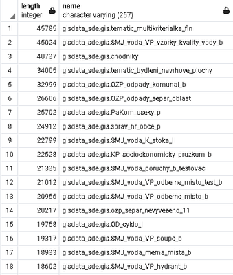

python skript proběhl, promazal feature classes a tabulky v SDE. Po zjištění velikostí položek v gdb_item to už hlásí daleko nižší čísla než před tím:

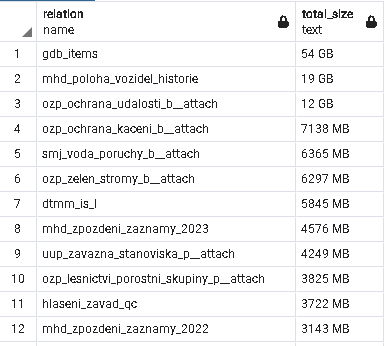

Ale když si vyjedu velikost tabulek v SDE, tak gdb_items se velikost nezměnila:
Ani místo na disku databázového stroje se nezměnilo, že by se uvolnily desítky GB místa.... Poradíte, co s tím? Není třeba pustit ještě nějaký geoprocessing, restartovat databázový stroj, službu Postgre, nad kterou nám to běží?

Pro výpis největších tabulek u nás v Postgre SDE zase toto:

Takže z toho mi vyplývá, že dgb_items zabírá 54 GB. A tak si říkám, jestli tento case tomu má pomoct, aby to tolik nezabíralo nebo je to na jiné řešení.
V této databázi je cca 800 vrstev, tabulek a pohledů.
Thumbnaily nepoužíváme, ale nechal jsem je smazat s tímto údržbovým skriptem. Velikost pole documentation jsem asi zmenšil podle jednoho z těch obrázků. Byla tam úplně jiná čísla a vrstvy, které ty hodnoty měly daleko vyšší. Ale je teda otázka, jestli s tabulkou gdb_items je vůbec možné něco udělat, co se týče zmenšení. Je to 1/4 velikosti celé db.

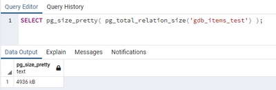

Mohl byste zkusit (jestli máte na test na stroji s DB dost místa), vytvořit create table as select kopii gdb_items
CREATE TABLE sde.gdb_items_test as select * from sde.gdb_items;
,a podívat se kolik tato kopie gdb_items_test  při použití  pg_table_size() zabírá oproti originálu?

Kopie gdb_items zabírá 5 MB:
Originální tabulka opravdu 54 GB
