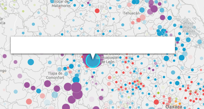

  • Inside our intranet the map popup looks like this (error condition): Dirk_Vandervoort_1-1727984105878.pngDirk_Vandervoort_1-1727984105878.png

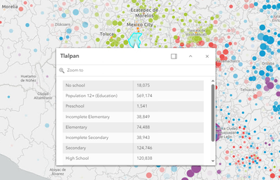

  • Outside our firewall the map popup looks like this (expected behavior): Dirk_Vandervoort_0-1727984077153.pngDirk_Vandervoort_0-1727984077153.png

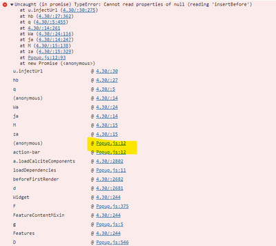

  • In the error log on the console we see this: Dirk_Vandervoort_2-1727984222680.pngDirk_Vandervoort_2-1727984222680.png
