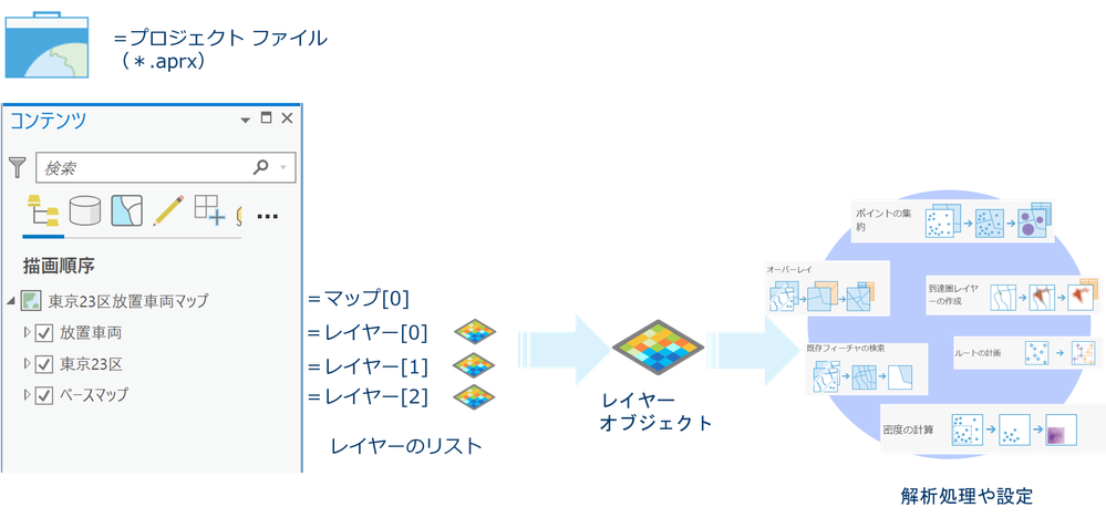

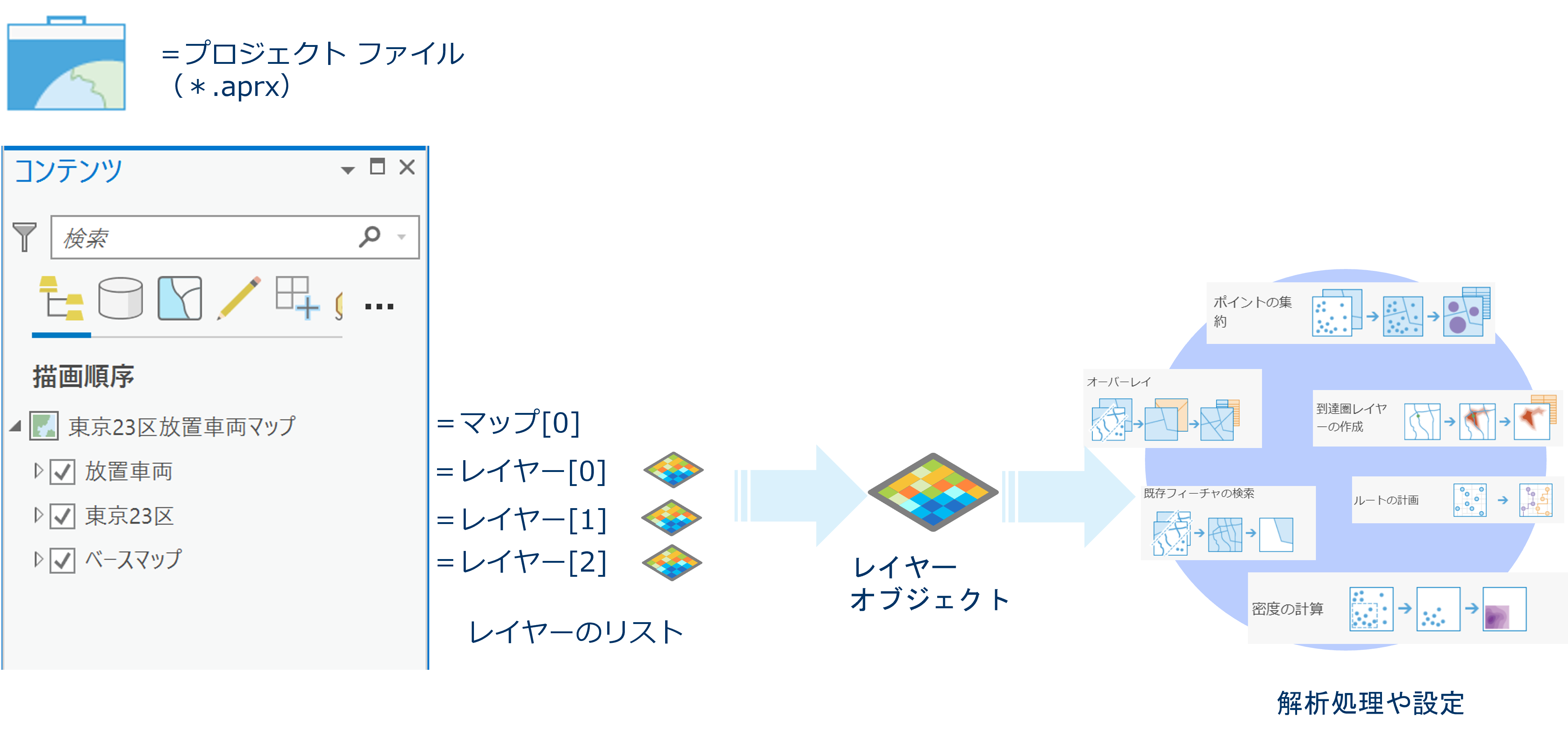

前回の記事でご紹介したように、ArcGIS Pro のマップを操作するためにはマッピング モジュールを使用します。マッピング モジュールを使用するうえで重要なことは、ArcGIS Pro のプロジェクト ファイル、マップ、レイヤーのオブジェクトの階層構造です。
以下の図に示すように、プロジェクト ファイル配下にマップが存在し、マップ配下にレイヤーのリストが存在します。
この階層構造をたどってレイヤーのオブジェクトを取得し、さまざまな解析の実施や地図表現の操作をすることができます。
「プロジェクト ファイル」 > 「マップ」 > 「レイヤー」という階層を念頭に置いていただきましたら、ここからはマッピング モジュールを使ったマップやレイヤーの操作方法をご紹介します。

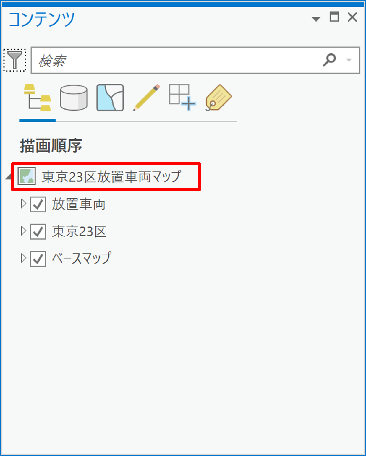

次にマップの取得方法を紹介します。マップはプロジェクト ファイルに含まれるオブジェクトです。下記のように取得したプロジェクト ファイルから listMaps メソッドを使用してマップ一覧を取得することができます。listMaps を実行するとリスト型で結果が返ってくるので、下記の例のように最後にインデックス番号 [0] を指定すると、リストの先頭のマップを取得できます。
# プロジェクト ファイルのマップを取得
map = aprx.listMaps(“マップ")[0]

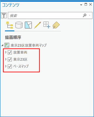

レイヤーの取得
次にレイヤーの取得方法を紹介します。レイヤーは Map クラスに含まれる listLayers メソッドを使用します。下記のように取得したマップ オブジェクトから listLayers メソッドを呼び出して使用します。listLayers も listMaps と同様に実行結果がリスト型で返却されるので、取得したいレイヤー名やインデックス番号を指定すると、レイヤー オブジェクトを取得できます。下記のように何も指定しない場合はレイヤーの一覧をリスト型として取得できます。
# マップに含まれるレイヤーの一覧 (リスト) を取得
lyrs =map.listLayers()

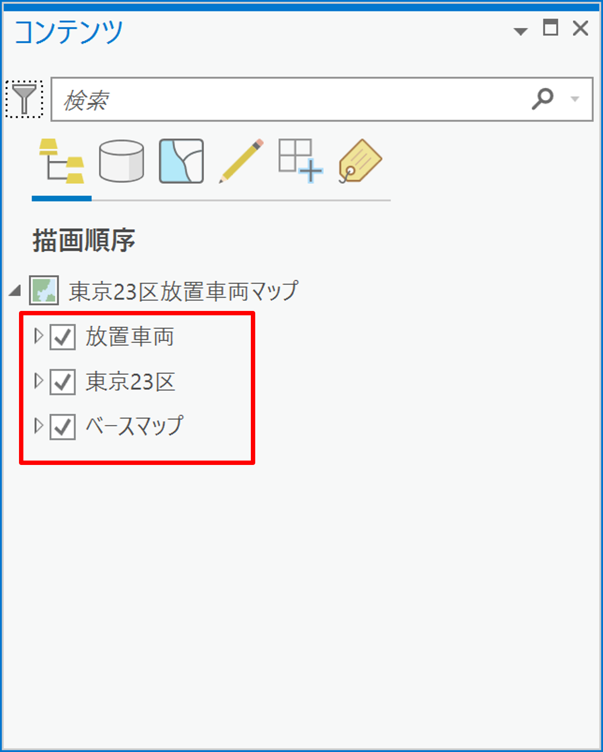

レイヤーの操作
ここまで、プロジェクトファイルの階層をたどり、レイヤー オブジェクトの取得までご紹介してきました。

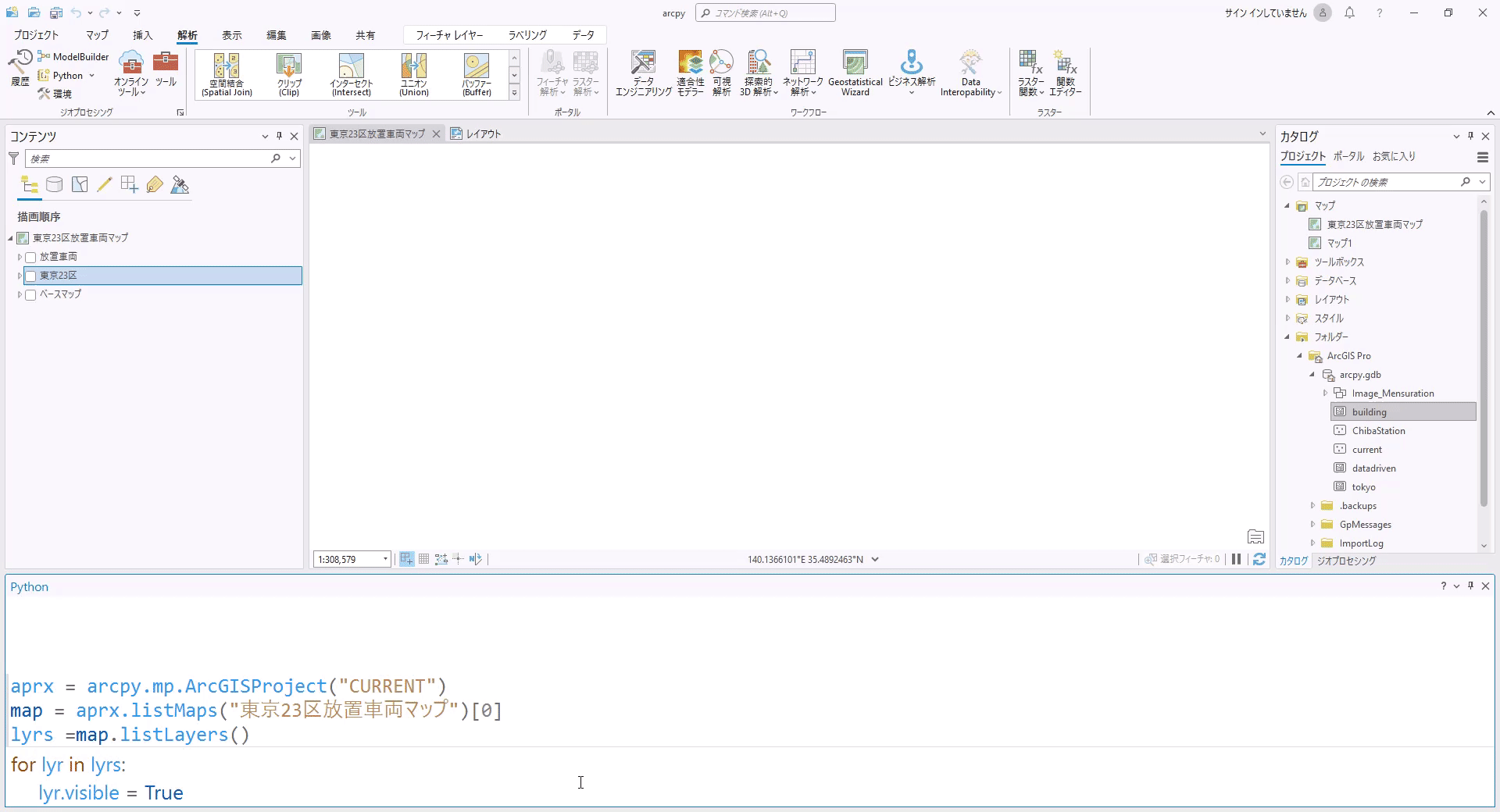

ここでは取得したレイヤーの操作の例として、レイヤーの表示・非表示について紹介します。Layer クラスの visible プロパティを TrueまたはFalseに設定することで、レイヤーを表示または非表示にすることが可能です。
レイヤーの表示設定までの全体のコードは下記のようになります。
# ArcPyをインポート
import arcpy
# プロジェクト ファイルのオブジェクト取得
aprx = arcpy.mp.ArcGISProject("current")
# マップのオブジェクト取得
maps = aprx.listMaps()[0]
# レイヤーのオブジェクト取得
lyrs =maps.listLayers()
# レイヤーの数だけ繰り返し
for lyr in lyrs:
# レイヤーの表示設定
lyr.visible = True

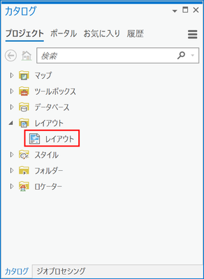

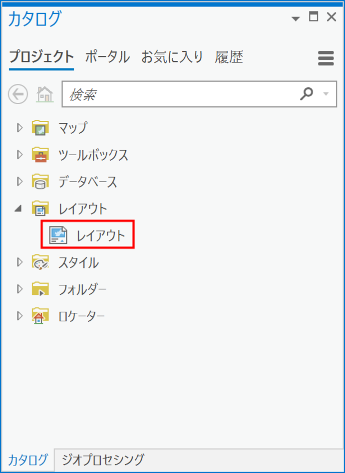

マッピング モジュールは他にも ArcGIS Pro で作成したレイアウトを出力することも可能です。マップと同様に ArcGISProject クラスにレイアウトを取得するための listLayout メソッドが提供されています。使い方も listMaps メソッドと同様に下記のように記述します。
パラメーターには文字列を指定することができ、レイアウト名を入力して特定のレイアウトのリストを取得することも可能です。何も指定しない場合はプロジェクト ファイルに含まれるレイアウトすべてのリストを取得します。下記の例ではレイアウト名は何も指定せず、後ろにインデックス番号 [0] を記述することでリストの先頭のレイアウトのみを取得しています。
# 現在開いているプロジェクトファイルを取得
aprx = arcpy.mp.ArcGISProject(“CURRENT")
# レイアウトのオブジェクトを取得
layout = aprx.listLayouts()[0]

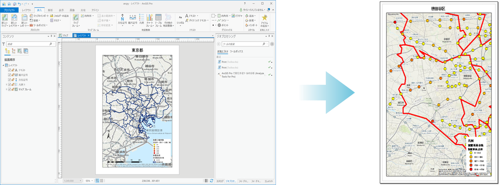

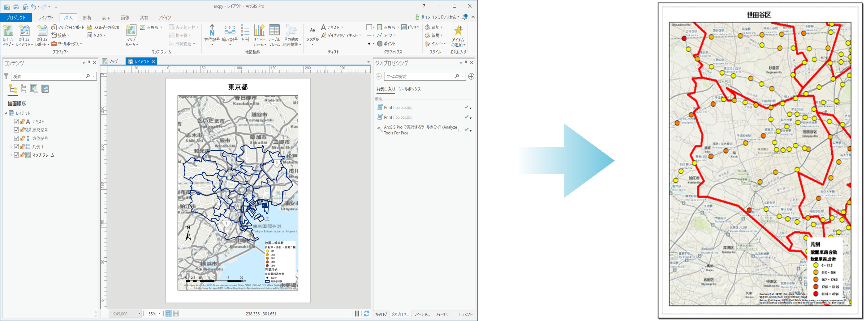

取得したレイアウトは MapView クラスの exportToPDF などの exportTo○○ メソッドを使用してさまざまな形式に出力することができます。下記の例では、exportToPDF メソッドを使用して、取得したレイアウトから PDF へエクスポートします。パラメーターには出力先となるパスやファイル名を指定します。
# PDFへエクスポート
layout.exportToPDF(r"C:\data\output\Sample.pdf")
今回は例として PDF 形式で出力するメソッドを使用しましたが、他にも JPEG 形式で出力できる exportToJPEG メソッドなど、さまざまな形式で出力することができるメソッドが提供されています。また、Python の繰り返し処理を使用することで、ArcGIS Pro のマップ シリーズで設定した図郭ごとに出力するといった使い方も可能です。
