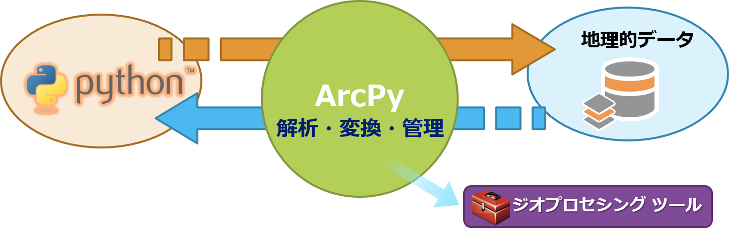

ArcPy とは?
ArcPy は Esri が提供する Python のサイトパッケージです。Python スクリプトを使って地理的データの解析、変換、管理などを実行するために提供されています。ArcPy を使うとプロパティの設定やジオプロセシング ツールの実行、マップの操作などの ArcGIS 上での一連の処理をスクリプト化し自動化することができます。また、一連の処理が記述されたスクリプトをツールに登録することでジオプロセシング ツールとして汎用的に使用することも可能です。Python や ArcPy を使うことで繰り返し作業を自動化させ、作業効率を上げることができます。
