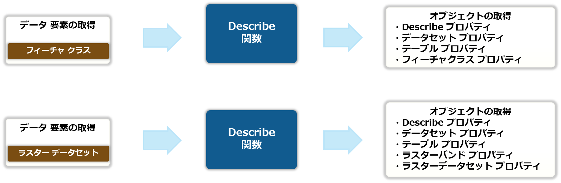

プロパティを取得するためには ArcPy Describe関数を使用します。使い方は、arcpy.Describe(value,{dataType}) value にジオプロセシングオブジェクトやデータ要素を与えることで実行できます。Describe 関数はフィーチャクラスやラスター レイヤーなど、ジオプロセシングオブジェクトやデータ要素が持つプロパティの情報を取得することができます。

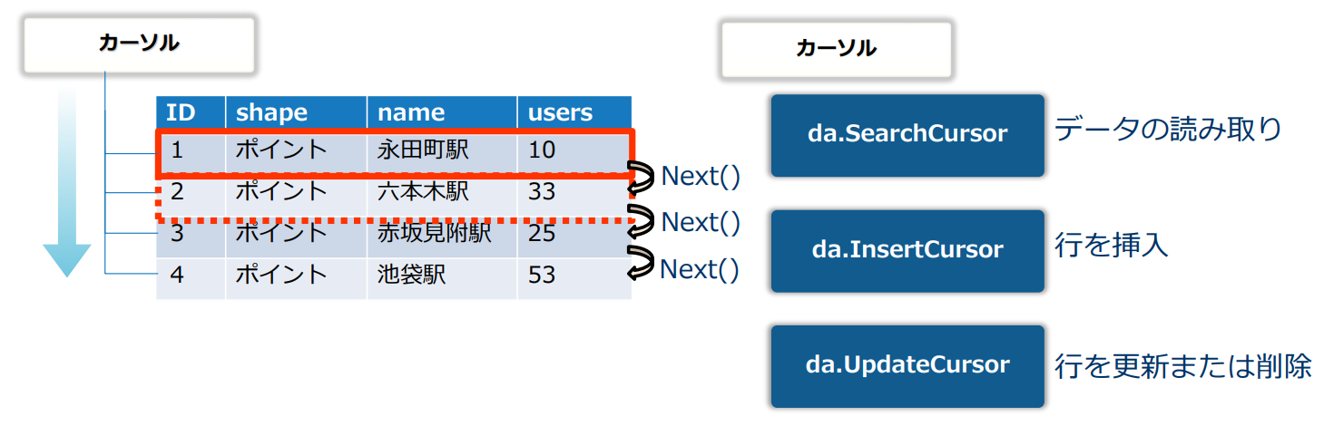

カーソル
第 1 回目の記事で簡単にご紹介しましたが、データを操作するためには ArcPy が保有するデータ アクセスモジュールを使用します。データ アクセス モジュールに含まれているカーソルを使うとデータの操作を行うことができます。カーソルはテーブルに含まれるレコードの位置を示します。カーソルには SearchCursor や、InsertCursorUpdateCursor があり、それぞれレコードの検索(Search)、挿入(Insert)、更新(Update)を行うことが可能です。

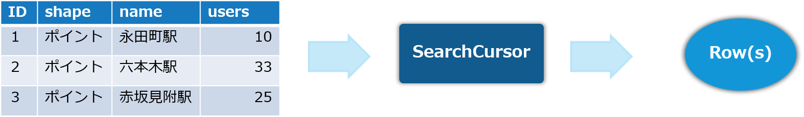

SearchCursor
SearchCursor はフィーチャクラスやテーブルから行を検索し、値を読み取りたいときに使用します。取得した行の特定の値を取得したり、ジオメトリの座標を取得することなどが可能です。
次の例では、SearchCursor を使用して、下表のようなデータから name フィールドと users フィールドの値を取得しています。
# SearchCursor クラスを使用して SearchCursor オブジェクトを取得
cur = arcpy.da.SearchCursor(“Station”, [“name”, “users”])
# Cursor から、name (インデックス番号:0) フィールドと users (インデックス番号:1) フィールドの値を表示
for row in cur:
    print(row[0])
    print(row[1])
# オブジェクトを削除して、参照を解放
del cur
>> 永田町駅
>> 10
>> 六本木駅
>> 33
>> 赤坂見附駅
>> 25

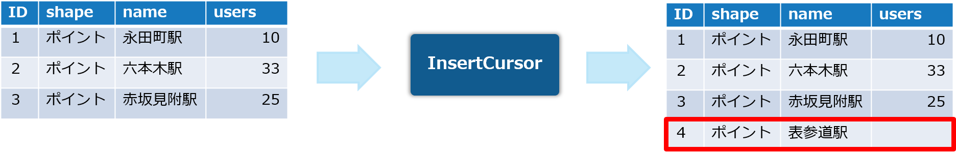

InsertCursor はフィーチャクラスやテーブルに新たな行を追加したいときに使用します。
次の例では、InsertCursor を使用して、新たに表参道駅のフィーチャを行として追加しています。
# 追加する値をタプル型で変数に格納
rowValues = (“表参道駅”, (141.324167, 24.786667))
# InsertCursor オブジェクトを取得
cur = arcpy.da.InsertCursor(“Station”, [“name”, “SHAPE@XY”])
# カーソルに新しいレコード値をセットして行を追加
cur.insertRow(rowValues)
# オブジェクトを削除して、参照を解放
del cur
‍‍‍‍‍‍‍‍‍‍‍‍‍‍‍‍‍‍‍‍‍‍‍‍‍‍‍‍‍‍‍‍‍‍‍‍‍‍‍‍‍‍‍‍‍‍‍‍‍‍‍‍‍‍‍‍‍‍‍‍‍‍‍‍‍‍‍‍‍‍‍‍‍‍‍‍‍‍‍‍‍‍‍‍‍‍‍‍‍‍‍‍‍‍‍‍‍‍‍‍‍‍‍‍‍‍‍‍‍‍‍‍‍‍‍‍‍‍‍‍‍‍‍‍‍‍‍‍‍‍‍‍‍‍‍‍‍‍‍‍‍‍‍‍‍‍‍‍‍‍‍‍‍‍‍‍‍‍‍‍‍‍‍‍‍‍‍‍‍‍‍‍‍‍‍‍‍‍‍‍‍‍‍‍‍‍‍‍‍‍‍‍‍‍‍‍‍‍‍‍‍‍‍‍‍‍‍‍‍‍‍‍‍‍SHAPE@XY はフィーチャの重心を表す X 座標と Y 座標にアクセスすることができます。

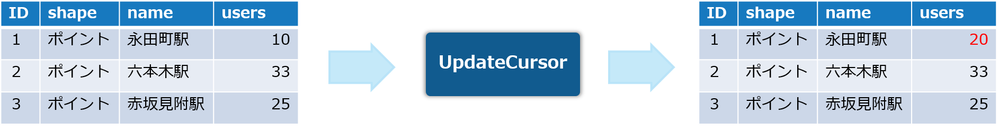

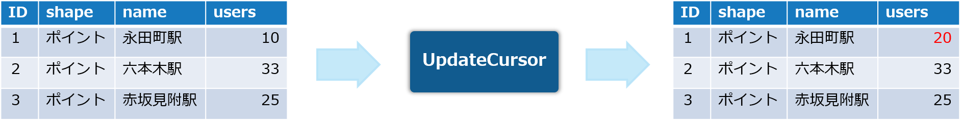

次の例では、UpdateCursor を使用して、下表のような永田町駅の属性を持つフィーチャの行に対して users フィールドの値を 10 から 20 に更新しています。
# 更新対象の永田町駅 を UpdateCursor オブジェクトで取得
cur = arcpy.da.UpdateCursor(“Station”, “users”, “name = ‘永田町駅’”)
# users (インデックス番号:0) フィールドの値を更新
for row in cur:
    row[0] = 20
    cur.updateRow(row)
# オブジェクトを削除して、参照を解放
del cur
