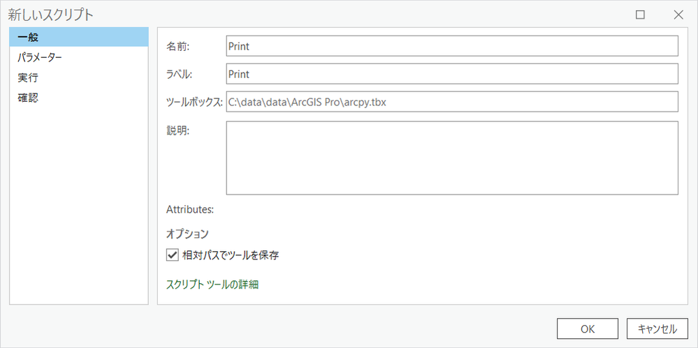

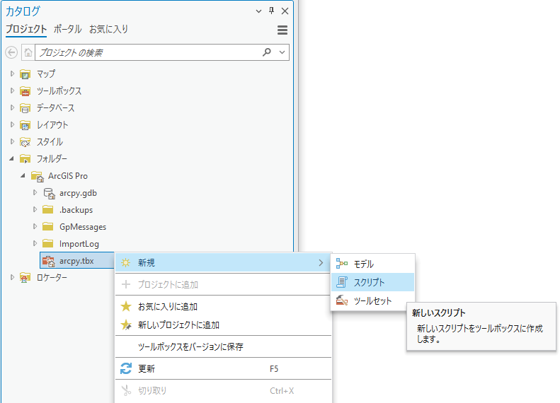

ツールボックスを右クリック → 新規 → スクリプトをクリックすると設定画面が開きます。
設定画面の一般タブでツールの名前、ラベル、説明を設定します。

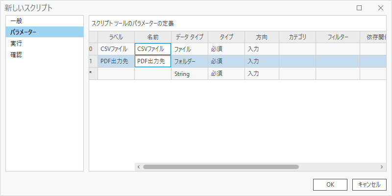

次にパラメータータブでジオプロセシング ツールとして使用する際に入力するパラメーターを設定します。ArcGIS Pro 上でそのパラメーター用に表示されるラベル、パラメーターが受け入れるデータ タイプ、パラメーターがオプションであるか必須であるかなどを定義します。 少なくとも、パラメーターの [ラベル][名前][データ タイプ][タイプ][方向] プロパティは必ず設定する必要があります。
今回は CSV ファイルを入力し、処理の結果を PDF として出力するスクリプトを使用しているので、入力する CSV ファイルと PDF の出力先の 2 つのパラメーターを設定します。

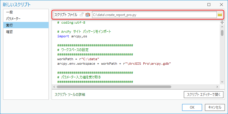

次に実行タブで Python スクリプトの設定をします。
実行タブではスクリプト ファイル (.py) の取り込みや、コードの編集等が行えます。今回は「create_report_pro.py」のパスを設定画面上部で設定しています。
スクリプト ファイルを設定し設定画面の OK をクリックするとスクリプトツールが完成します。

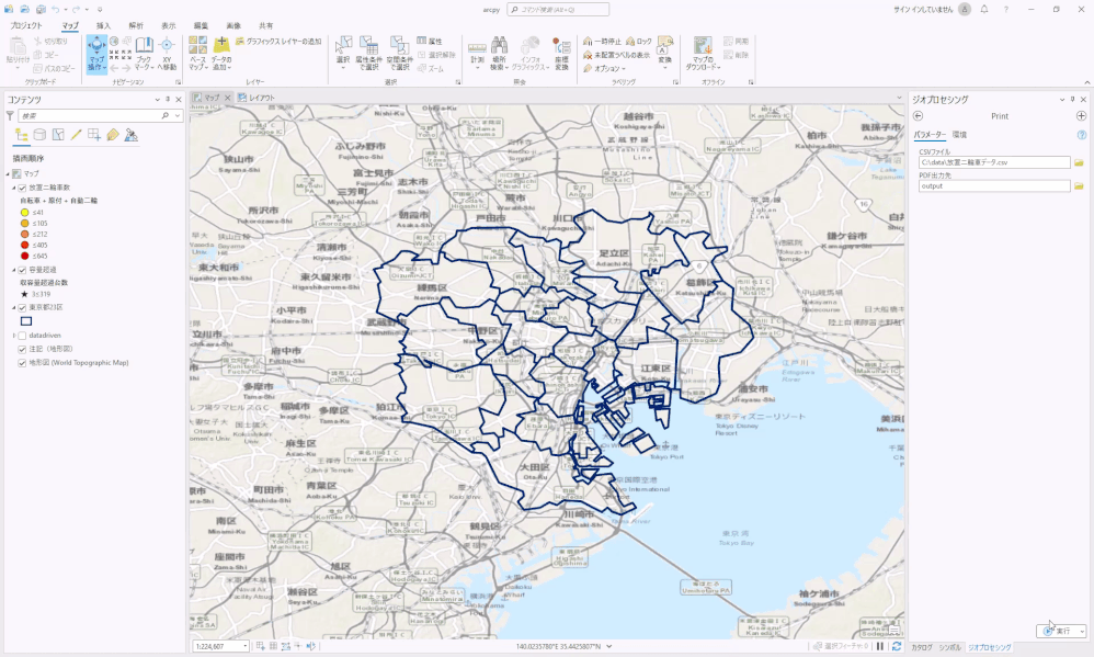

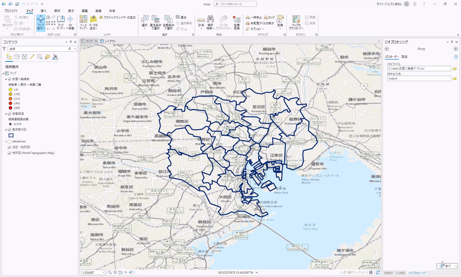

作成したツールは下記のようにジオプロセシングツールとして実行できます。
