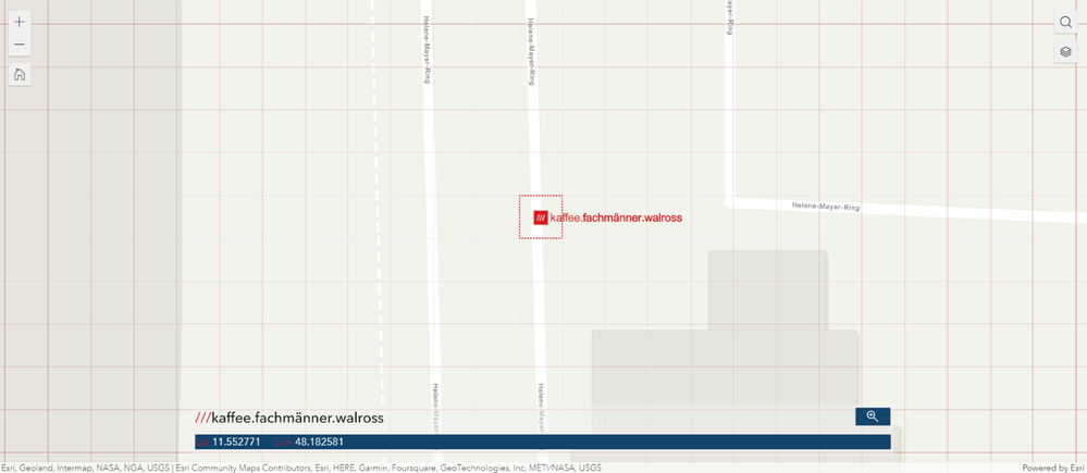

Das what3words-Widget in einer ArcGIS ExperienceDas what3words-Widget in einer ArcGIS Experience
Was wir nun noch brauchen, ist die einfache Einbindung des Systems in eine Webanwendung. Zum Glück gibt es mit dem ArcGIS Experience Builder Developer Edition eine erweiterbare, konfigurierbare WYSIWYG-Applikation für WebGIS-Apps. Der Experience Builder läuft auf dem JavaScript-basierten Server Node.js, der den Node Package Manager (NPM) mitbringt, um externe Abhängigkeiten aus dem Internet zu laden. Ein eben solches Paket bietet what3words zur Nutzung seiner REST API. Dieses haben wir uns bei der Entwicklung eines Widgets zunutze gemacht, das frei auf GitHub verfügbar ist.
Ein Klick auf die Karte schickt den Klickpunkt als Koordinate an die REST API und bekommt ein Antwortobjekt im GeoJSON-Format zurück, das unter anderem die Eckpunkte des getroffenen Quadrats und natürlich die Dreiwort-Adresse enthält. Aus diesen Informationen wird das Quadrat auf die Karte gezeichnet und das Widget mit Informationen gefüllt. Der Wrapper im NPM-Paket von what3words kommt weitgehend korrekt typisiert daher und ist deshalb mit TypeScript komfortabel anwendbar. Hier ein Ausschnitt aus den TypeScript Definitions, der das Antwortobjekt definiert:

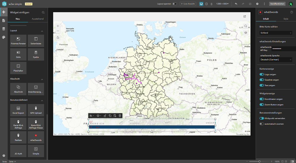

Im Backend des Experience Builders, also der Konfigurationsseite, mit der man aus Datenquellen und Widgets seine App zusammenstellt, bietet das what3words Widget zahlreiche Einstelloptionen. Wie üblich muss eine Verbindung zu einem Kartenwidget hergestellt werden, um den Klickpunkt und sichtbaren Extent entgegenzunehmen und im Gegenzug auf die Karte zeichnen zu können. Der bereits erwähnte API Key wird hier hinterlegt und im Hintergrund bei jeder Anfrage an die REST API verwendet.
Das Backend des what3words-WidgetsDas Backend des what3words-Widgets
Direkt beim Start des Backends werden die bei what3words verfügbaren Sprachen abgefragt. Die Einstellung wirkt sich auf die Sprache der Dreiwortadresse aus, die im Widget und auf der Karte erscheint. Weitere Einstellungen beziehen sich auf die Kartenanzeige sowie die Anzeige und das Verhalten des Widgets.
Die REST API bietet eine Funktion zur Rückgabe des Grids, aber in maximal 4x4 km Größe. Das Widget reagiert auf die Zoomstufe der Kartenansicht, prüft in größeren Maßstäben den geodätischen Abstand zweier Eckpunkte. Unterschreitet er 4 km, wird das Grid heruntergeladen und als clientseitiger FeatureLayer angelegt. Dabei werden allen Linien Zahlenwerte zugewiesen, die vom Klickpunkt zum Bildrand hin kontinuierlich ansteigen. Ein Renderer visualisiert anhand dieser Werte ein Grid, das am Bildrand im what3words-eigenen Rot erscheint und zum Klickpunkt hin heller und transparenter wird.
