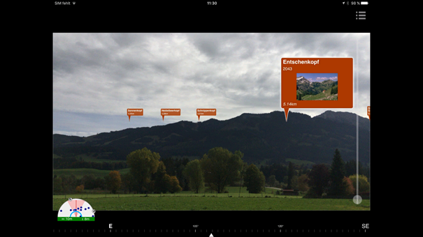

Um allen ArcGIS Nutzern die Möglichkeit zu bieten ihre Daten in einer Augmented Realty betrachten zu können wurde von Esri Labs die AuGeo App, welche als Download in iTunes und dem Google Play Store zur Verfügung steht, entwickelt. Diese Anwendung ermöglicht es eigens gehostete Feature Services mit Punkt Geometrie in einer erweiterten Realität anzuzeigen, wie man es an folgendem Beispiel mit mehreren Berggipfeln sehen kann.
Die Punktfeatures werdem zum realen Kamerabild ergänzt und am entsprechenden Ort angezeigt. Zudem wird die Entfernung zum aktuellen Standpunkt berechnet und weitere Attribute und Medien können angezeigt werden.

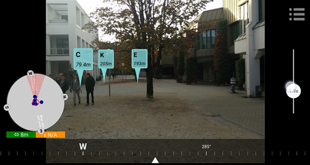

Nun sieht man die Features, in diesem Beispiel Gebäude der Universität Augsburg, in der echten Welt positioniert. Auf der Leiste am rechten Bildschirmrand lässt sich das Zoom einstellen. Dadurch werden Punkte in der Ferne detaillierter, aber das Sichtfenster schränkt sich ein, wie man im 2D Kartenausschnitt links unten sehen kann.

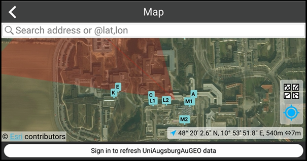

Dieser Kartenausschnitt stellt zusätzlich einen Kompass dar und alle Features die in diesem Kartenausschnitt liegen werden visualisiert. Ein Berühren der 2D Darstellung maximiert den Kartenausschnitt auf die komplette Displaygröße und es kann zwischen verschiedenen Basemaps gewählt werden.

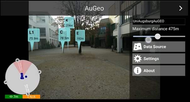

Bei weiterem Betrachten des Menüs sind weitere Möglichkeiten zur Individualisierung hervorzuheben. Man hat die Möglichkeit einen Grenzwert für die maximale Entfernung der anzuzeigenden Daten festzulegen. Bei den Gebäuden eines Campus ist eine geringere Distanz sinnvoll, wohingegen die Darstellung von Berggipfeln einer wesentlich größeren Distanz bedarf. Wählt man die Möglichkeit „Settings“ öffnet sich eine neue Ansicht, welche fünf Tabs enthält.

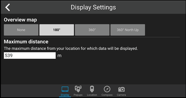

Der Tab “Display” enthält Einstellungsmöglichkeiten für die Maximale Distanz der darzustellenden Features und verschiedene Visualisierungen der Übersichtskarte, wie man in diesem Vergleich sehen kann.
In den weiteren Tabs können Informationen wie Höhe über dem Boden, in Pop-ups enthaltene Informationen oder das genutzte Kameramodell festgelegt werden.

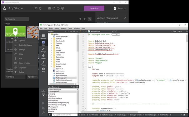

Neben der Möglichkeit der Ready to Use App steht auch ein AuGeo Template für das AppStudio for ArcGIS zur Verfügung. Hier kann das Template im Qt Creator individualisiert werden. Neben der visuellen Anpassung an ein eigenes Branding können auch Funktionen erweitert, angepasst und neu eingefügt werden.
