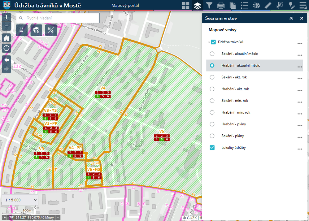

Ohledně problematiky "editační" a "zobrazovací" vrstvy/služby ve WAB vs. FieldMaps vs. ExB... si také nechám poradit nějaké Best Practises. Zatím to řešíme jednou mapou v MapViewer Classic s tím, že ve FieldMaps editační vrstvy označujeme "nazevVrstvy - EDITACE". Popup je nastaven jen nad "zobrazovací vrstvou", "editační vrstva" je průhledná, resp. symbol vrstvy je průhledný - pokud by byla průhledná celá vrstva, při editaci geometrie by nebyla vizuální zpětná vazba při posunu hran atd. K tomuto jen takový malý bezvýznamný postřeh, ono to "zdvojování" vrstev (editační a prohlížecí) může mít i své výhody. Pokud se potřebuju na editovaná data dívat vícero způsoby, tj. přepínat mezi pohledy (viz obrázek níže), kombinaci editační a prohlížecích vrstev se dle mého názoru neubráním.
