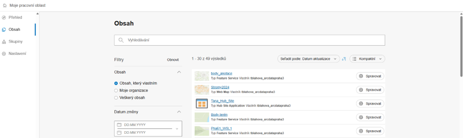

Pracovní oblast je pro každého uživatele dostupná po přihlášení do ArcGIS Hub. Úvodní rozcestník nabízí přehled obsahu a skupin na ArcGIS Online, jehož je uživatel vlastník nebo kterých je členem.

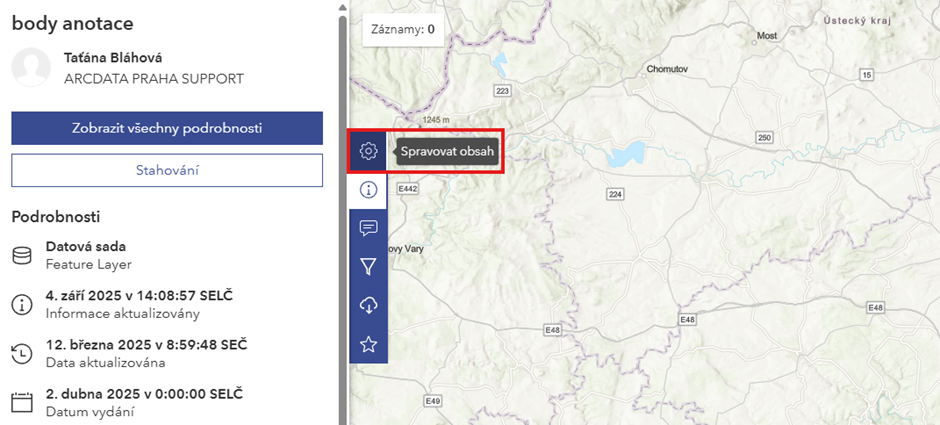

Po kliknutí na zvolenou položku se uživatel dostane do Pracovní oblasti pro vybraný obsah, a to přes tlačítko s ozubeným kolečkem Spravovat web, případně Spravovat obsah.

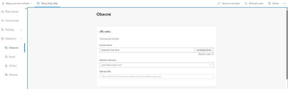

Nastavení – sdílení v rámci skupin a správa přístupu.

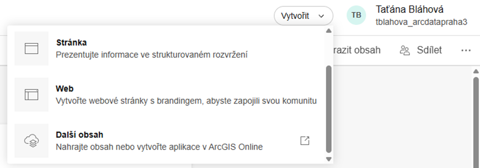

Globální navigace rozhraní obsahuje nově tlačítko Vytvořit, které je dostupné z kterékoli části Pracovní oblasti, a nabízí tak snadnou možnost přidat nový obsah na ArcGIS Hub. Oproti předchozímu rozhraní nejsou nově automaticky vytvářeny skupiny Core Team a Content Team a uživatel si sám volí, s jakou existující (či novou) skupinou bude obsah sdílet.

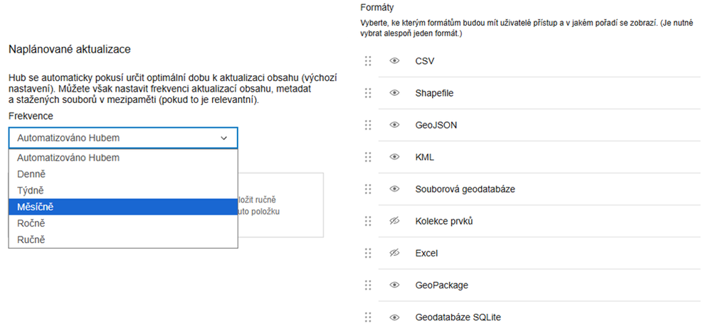

Novou užitečnou možností jsou naplánované aktualizace, které jsou k dispozici pro veřejně sdílený obsah. Pokud máte v datovém katalogu položky, které jsou sdíleny veřejně, můžete jim nastavit interval, v jakém se budou aktualizovat a budou k dispozici ke stažení. Zároveň lze vybrat formáty, ve kterých bude možné položky stáhnout z datového katalogu. V Pracovní oblasti datové sady aktualizace lze upravit v záložce Nastavení–Obecné.

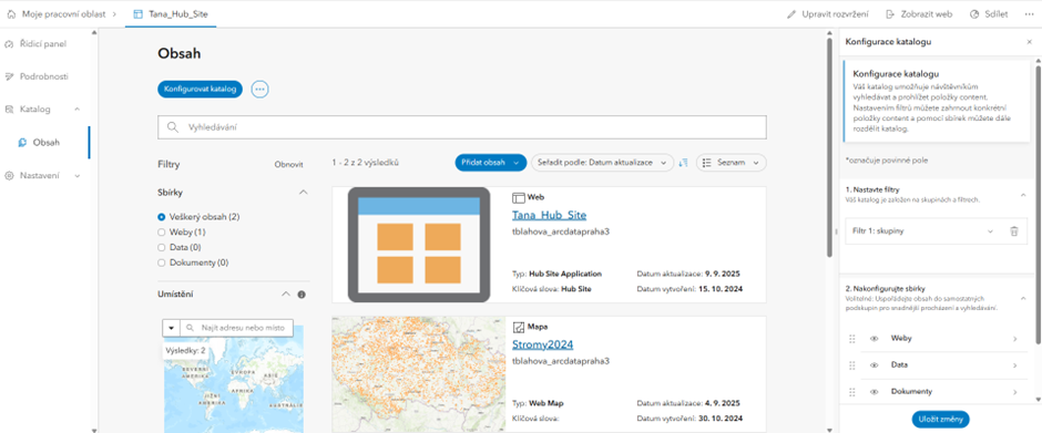

Konfigurovatelné katalogy připomínají Knihovnu obsahu, která byla dostupná v dosavadním editačním rozhraní ArcGIS Hub. Pro obsah katalogu můžete nastavit filtry nebo ho uspořádat do sbírek.
