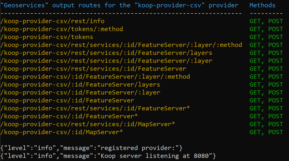

V tomto souboru je tedy možné definovat i více různých zdrojů pro různé providery. V našem případě náš zdroj pojmenujeme usgs-csv (tento název je pak použit v adresaci výstupní služby). Nyní již stačí v daném umístění demo-app spustit službu koop pomocí příkazu
koop serve
(je možné i npm start)
Příkazová řádka by nám měla následně vypsat, krom portu na kterém koop služba poslouchá, i pro každý výstupní plugin seznam url na kterých jsou výstupní data k dispozici.

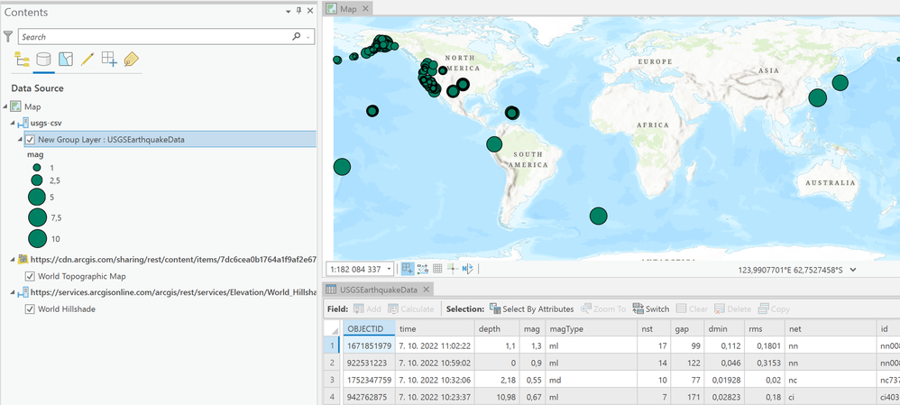

 V danou chvíli je již k dispozici defaultní výstup v podobě Geoservice feature služby na adrese: http://localhost:8080/jmeno-providera/jmeno-zdroje(:id)/FeatureServer
Tedy v našem případě dle našeho default.json:
http://localhost:8080/koop-provider-csv/usgs-csv/FeatureServer
který již můžeme přidat jako vrstvu například do ArcGIS Pro.
