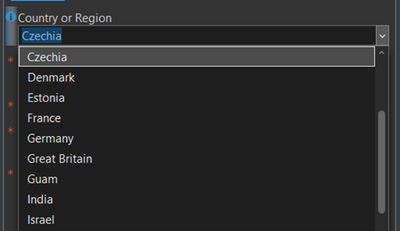

Jakmile otevřete nástroj, vybereme patřičnou šablonu lokátoru – v našem případě Czechia. Česká adresní šablona se v ArcGIS Pro objevuje od verze 3.1. a od té doby prošla ještě výrazným vylepšením. Spolu s kolegy z Esri se jí v ARCDATA PRAHA snažíme neustále vylepšovat.

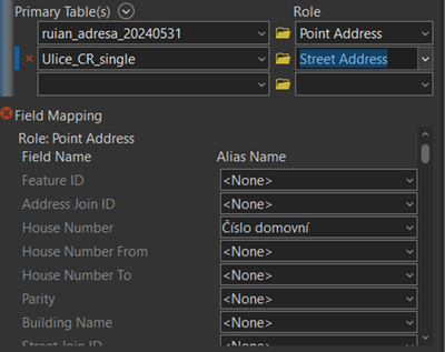

Proto pro tvorbu lokátoru doporučujeme používat nejnovější verzi ArcGIS Pro. Druhým parametrem je role, pomocí které definujete s jakým typem vstupu bude lokátor pracovat. Těchto rolí může být v jednom lokátoru více –například adresy, ulice, parcely nebo zájmová místa (POI). Z této vlastnosti lze vyčíst dvě základní poučky:
  • Geokóding není jen o adresách, adresy jsou pouze jedna z možností na vstupu.
  • Lokátor může pracovat velmi komplexně a umožní zpracovat i vstup, který bude obsahovat jak úplné adresy, tak neúplné adresy (jen název ulice nebo obce) nebo dokonce různorodý mix.
Ke každé roli přiřadíte třídu prvků vstupních dat. Následně provedete mapování polí zadané třídy prvků v šabloně role lokátoru.
Výsledkem je pak lokátor, který se skládá ze dvou souborů Loc a Loz a který obsahuje všechna vstupní data. Nenechte se zmást velikostí, lokátor vstupní data maximálně optimalizuje a minimalizuje velikost výstupních souborů – takže v našem modelovém případě adresy RÚIAN a ulice RÚIAN za celou ČR zabírají v lokátoru cca 65 MB, což na tak velký objem vstupních dat není mnoho.

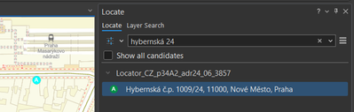

V nástroji Locate – ten vám umožní vyhledat (i neúplnou) položku dle role – například adresu.

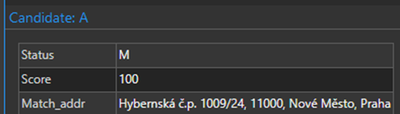

Zároveň si pro každý vstup můžete nechat zobrazit informace, které Vás informují o přesnosti, s jakou operace GeoSearch vstup identifikovala.

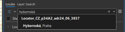

Už během zadávání si můžete všimnout, že se Vám objevují návrhy (tzv. suggestions, které má na starosti stejnojmenná operace), a která vám mohou urychlit vyhledávání – nemusíte vstup dopisovat, stačí kliknout na návrh, odpovídá-li prvku který hledáte.
Pokud ne, pište dál a objeví se zpřesněný návrh.

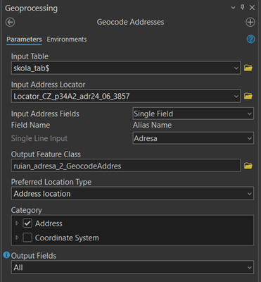

Druhým způsobem využití lokátoru je operace hromadného vyhledání adres – tzv. Batch geocoding. Využijete jej v situaci, kdy máte za úkol lokalizovat tabulku adres (a můžeme se bavit i o stovkách tisíc záznamů nebo více).
K hromadnému geokódování slouží geoprocessingový nástroj Geocode Addresses: https://pro.arcgis.com/en/pro-app/latest/tool-reference/geocoding/geocode-addresses.htm. Na vstupu zadáte vstupní tabulku, jakou je v našem případě tabulka škol ČR ve formátu XLSX. Dále lokátor, pomocí kterého budeme školy lokalizovat a výstupní třídu prvků. Tou bude bodová třída, která bude obsahovat (mimo jiné) vstupní adresu, spárovanou adresu určenou lokátorem a informaci o pravděpodobnosti shody (match score).
Toto je tedy velmi efektivní a rychlý způsob, jak lokalizovat více adres najednou.

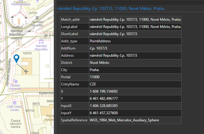

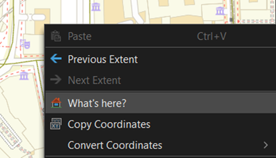

Poslední případ použití je opačný tomu předchozímu, tedy že pro danou polohu chceme vyhledávat její adresu. Této úloze říkáme reverzní geokóding. Opět pro ni existuje geoprocessingový nástroj Reverse geocode: https://pro.arcgis.com/en/pro-app/latest/tool-reference/geocoding/reverse-geocode.htm, ale můžeme tuto úlohu zpracovat i interaktivně v mapě pomocí kontextového menu. Stačí kliknout do místa v mapě, které nás zajímá pravým tlačítkem a vybrat možnost Co je zde (What´s here).
Výsledkem je pak dynamicky zobrazený bod nejbližšího adresního místa a informace o něm ve vyskakovacím okně.
