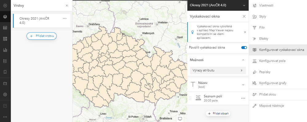

- Pro vytvoření výrazu můžeme použít vrstvu Okresy 2021 (ArcČR 4.0) publikovanou na ArcGIS Online, kterou otevřeme v Map Viewer.
- Po vybrání vrstvy v mapě klikneme na Konfigurovat vyskakovací okna v panelu nástrojů Nastavení a po kliknutí na Výrazy atributu zvolíme + Přidat výraz.

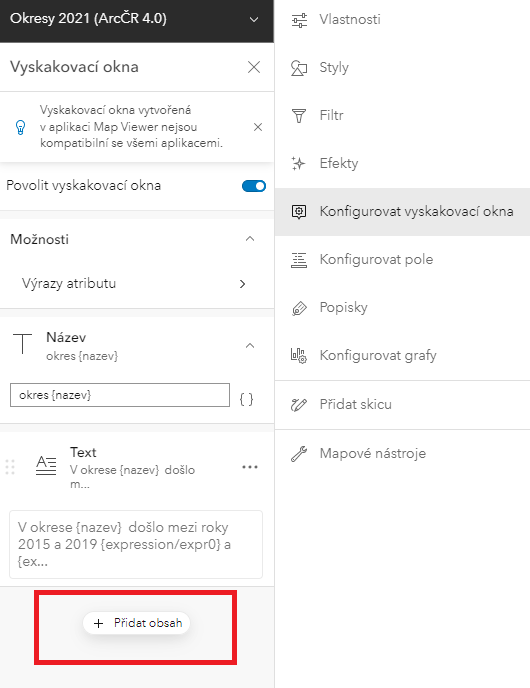

- V části Konfigurovat vyskakovací okna odstraníme Seznam polí a přidáme nový textový obsah přes tlačítko + Přidat obsah.
![image.png image.png](https://community.esri.com/t5/image/serverpage/image-id/40085i981CD678C472B54C/image-size/large?v=v2&px=999)
- Po zadání symbolu { se objeví nabídka polí a výrazů, které je možné vložit vložit do textu.
- Formátování textu můžeme libovolně upravovat, výsledná hodnota výrazu pak bude zobrazena dle tohoto nastavení

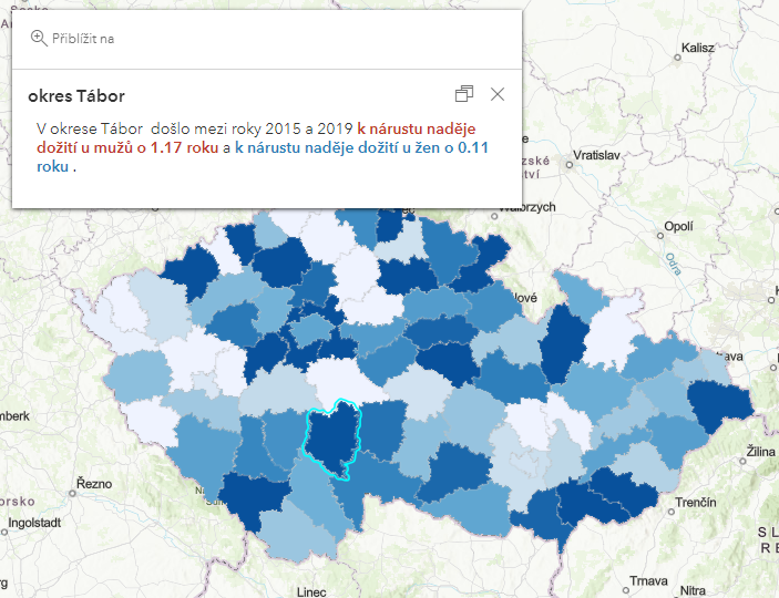

Výsledné vyskakovací okno v tomto případě vypadá takto:
