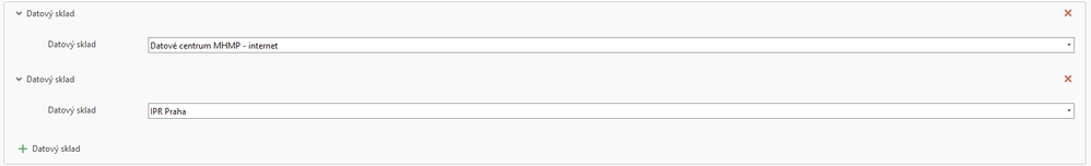

Obr. 2. Příklad kontrolované a vícenásobné metadatové položky „Datový sklad“. Datový sklad může nabývat jen hodnoty obsažené v rozbalovací nabídce. Pro zadání libovolného počtu dalších hodnot z nabídky je nutné položku přes ovladač plus „+“ zduplikovat, v případě potřeby křížkem „x“ zrušit.

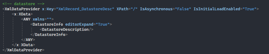

Prvním krokem, který proto musíme udělat, je vytvořit si xml element v UserControl.Resources, do kterého se zvolené hodnoty budou zapisovat. Na IPR jsme si takto vytvořili xml element s názvem DatastoreInfo, který obsahuje subelement DatastoreDescription. Další důležitou součástí je také x:Key, který slouží jako identifikátor xml prvku a slouží k spárování s prvkem v gridu. V našem případě je to XmlRecord_DatastoreDesc a výsledný xml element tak vypadá následovně:
Obr. 3. Vytvoření příslušného xml elementu.

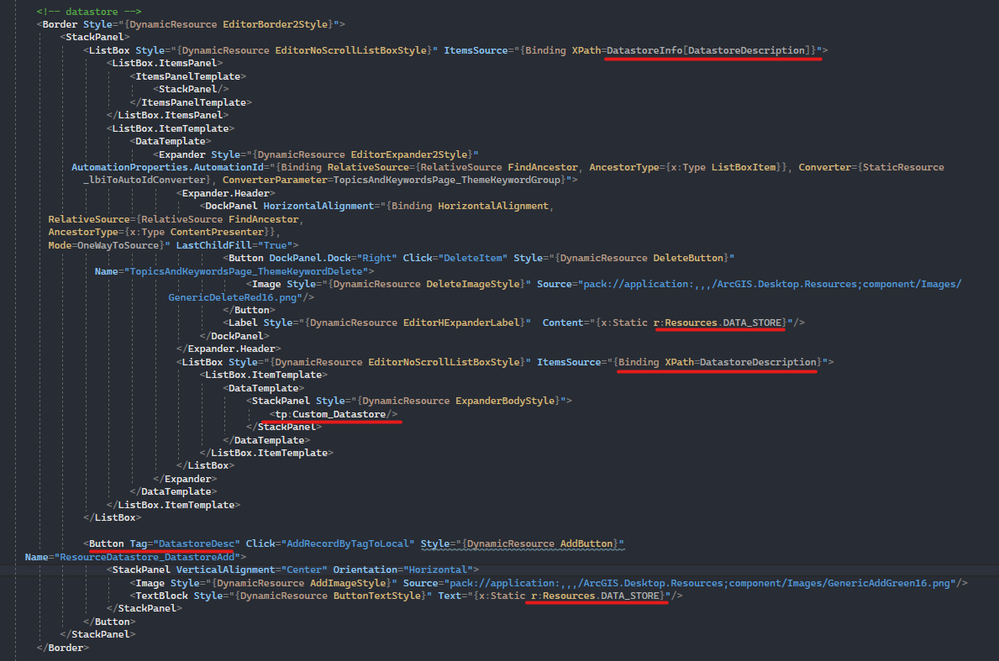

V sekci UserControl.Resources máme hotovo a teď se přesuneme do gridu. Zvolíme si, do které části gridu chceme, aby byl náš nový prvek umístěn (tak jak prvky v gridu následují po sobě v kódu, tak jsou poskládány v editoru), a máme dvě možnosti, jak takový prvek vytvořit. Buďto si jej kompletně napíšeme sami, anebo můžeme zkopírovat už existující prvek a jenom si ho upravit dle potřeb. Jelikož metadatový editor obsahuje všechny možné variace metadatových elementů, tak je jednodušší identifikovat, který z nich chceme, kde se ve složce Pages nachází, zkopírovat ho a vložit do stejné stránky, v jaké jsme si vytvořili xml element a ve které pracujeme. Obdobný prvek, jaký chceme přidat, najdete například na stránce Metadata > Maintenance (Metadata > Údržba) a jmenuje se Update Scope. Když si proto identifikujeme daný prvek ve souboru .xaml ve složce Pages, tak ho stačí zkopírovat a vložit do naší stránky. Následně je ještě potřebné upravit některé části tohoto elementu.
Obr. 4. Kód pro nový element datového skladu. Části zvýrazněné červenou barvou je třeba upravit. Výsledkem je nový prvek v editoru na obrázku č. 2.
Úpravy kódu můžeme rozdělit na tři části. Nejprve musíme navázat náš kód na xml element vytvořený dříve. Propojení dosáhneme úpravou prvního, třetího a pátého zvýrazněného prvku z obrázku (červená barva). První a třetí prvek na obrázku mají definovaný parametr binding path pro listbox. Tento parametr rozhoduje o tom, kam se budou metadata zapisovat v rámci xml elementu. Pátý prvek dělá v podstatě to stejné, jenom pro tlačítko přidání nového záznamu.
Kromě toho musíme také upravit popisky, a to změnou druhého a šestého (posledního) zvýrazněného prvku v obrázku. Popisky kontroluje prvek Resources. Data_Store z obrázku je pak námi vytvořený název popisku v souboru Resources.resx, o kterém už byla řeč. Jak správně zavést nový popisek do Resources.resx a následně ho pak použít se můžete dozvědět také v návodu toolkitu.

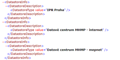

Obr. 5. Zobrazení zápisu datového centra v metadatech ArcGIS Pro.
