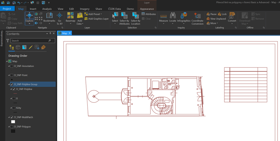

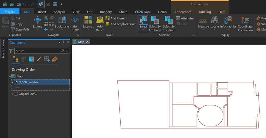

  1. Náš vzorový soubor DWG si načteme do ArcGIS Pro a nalezneme vrstvu s liniovými daty, která nás zajímají. V našem případě se jedná o vrstvu D_5NP-Polyline.
  1. Danou vrstvu vyexportujeme do naší databáze.
    1.  Na vrstvu klikneme pravým tlačítkem a zvolíme Data – Export Features (Exportovat prvky).
  2. CAD data však s prvky pracují úplně odlišně, a tak tato vrstva obsahuje i pro nás mnoho rušivých elementů. Typicky symboly dveří, kóty, schody, vybavení, či dokonce grafickou tabulku. V tomto příkladu jsme tedy museli provést nejprve ruční editaci a data promazat a vyčistit. Na záložce Edit (Editace) jsme povolili editaci a z dat odstranili rušivé prvky. Průběžný výsledek:

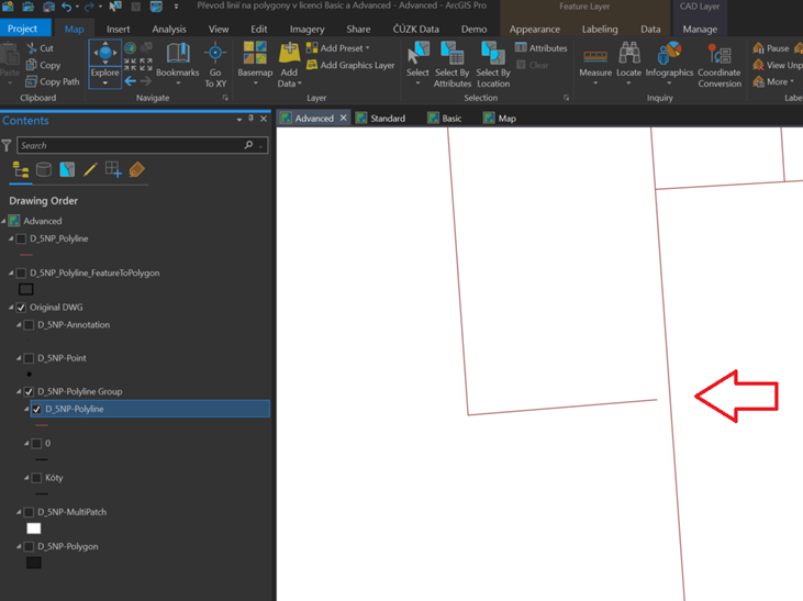

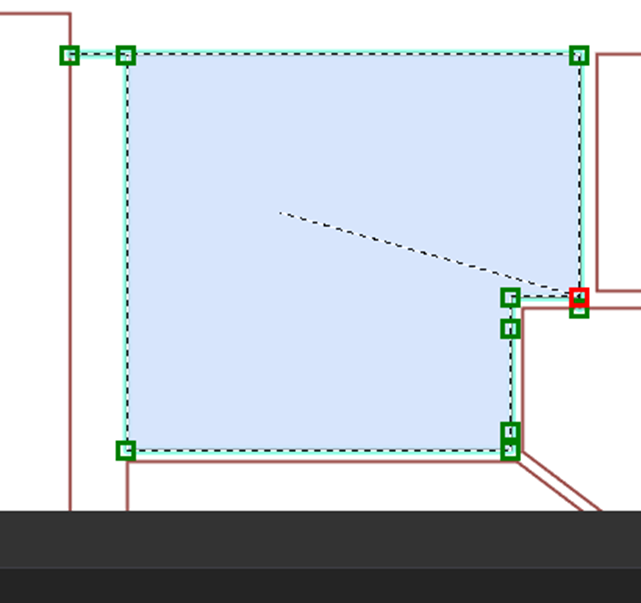

  1. Setkat se můžeme i s datovými chybami. Pak je potřeba kresbu v našich datech upravit. Ukázka problémové linie:

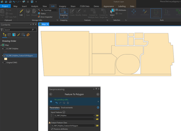

  2. Korektně upravená data následně použijeme jako vstup do nástroje Feature to Polygon. Výstup může vypadat například jako na následujícím obrázku:

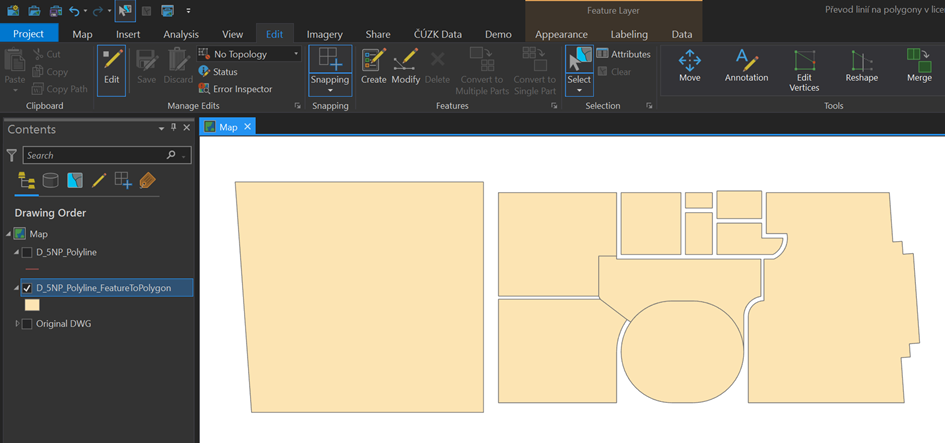

  3. V tomto případě bylo nutné ještě promazat polygony chodeb a stěn a provést editaci středové místnosti. Výsledná datová sada místností pak může vypadat následovně:DavidNovak_0-1664260853960.png

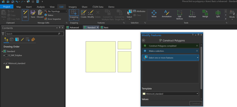

  2. V tomto případě si však musíme předem založit novou prázdnou polygonovou třídu v naší geodatabázi. Na databázi tedy klikneme pravým tlačítkem a zvolíme New (Nová) – Feature class (Třída prvků).

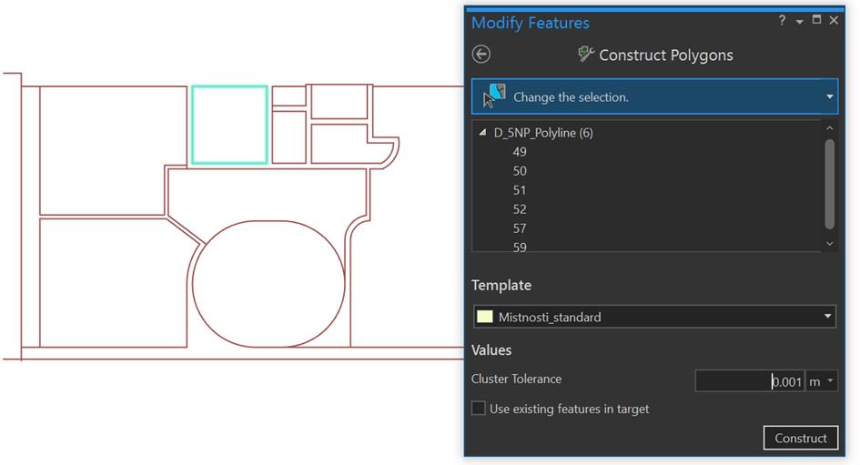

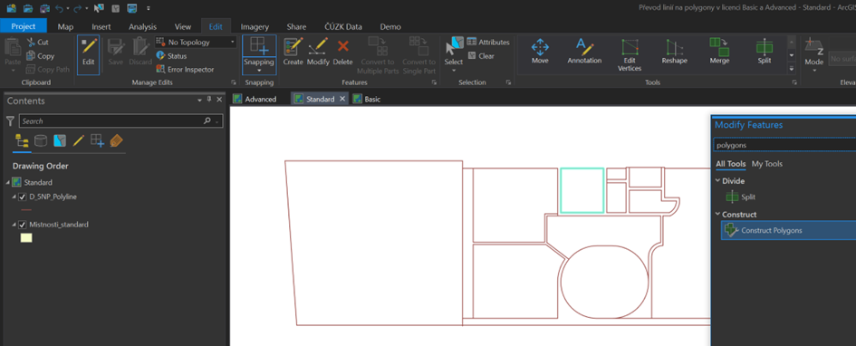

  3. Zapneme editaci a na záložce Edit (Editace) najdeme tlačítko Modify (Upravit) a vybereme nástroj Construct polygons (Sestrojit polygony).
  4. V nástroji vybereme linii, nebo linie tvořící jednu místnost a nástroj spustíme tlačítkem Construct. V našem případě je jeden budoucí polygon tvořen mnoha liniemi, důvodem je opět „ne“čistota dat ze souboru DWG.
  5. Takto postupujeme, dokud z linií nevytvoříme všechny chtěné polygony.

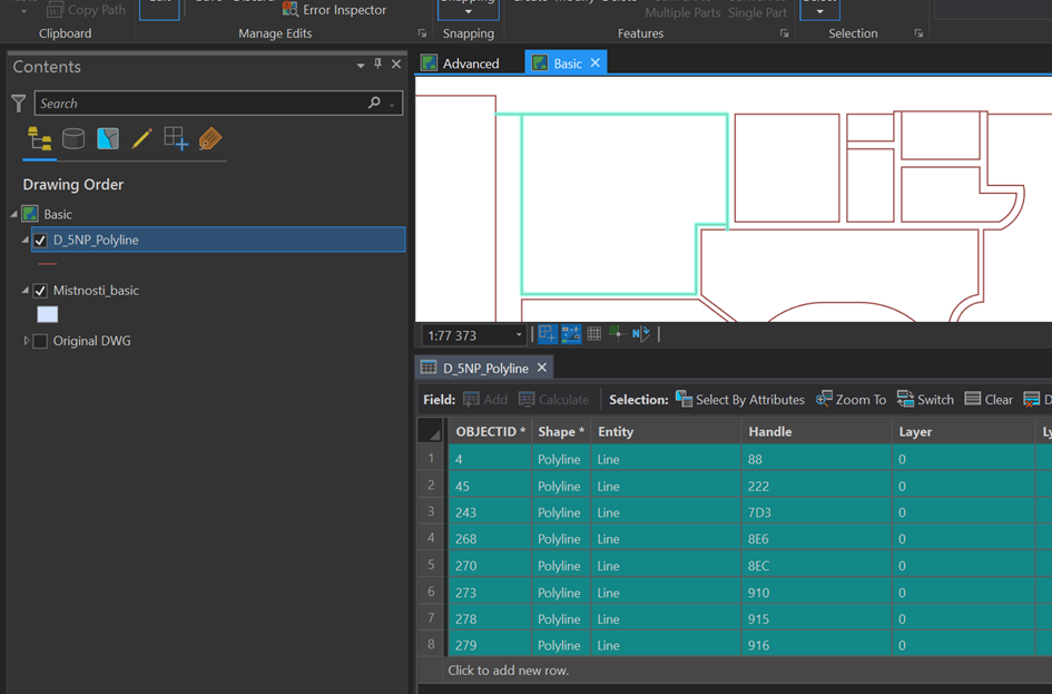

  6. Nyní budeme muset sloučit linie tvořící jednu místnost pouze do jedné linie. Například v našich datech tvoří tuto místnost osm linií.

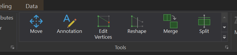

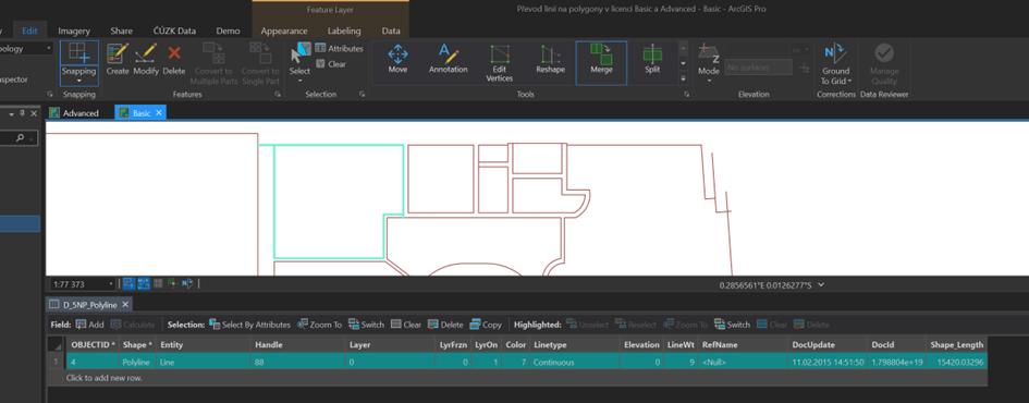

  7. Vybereme tedy tyto linie a pomocí nástroje Merge (Sloučit) je spojíme do jedné. Nástroj Merge (Sloučit) nalezneme na záložce Edit (Editace):
    Výsledek v tabulce vypadá nyní následovně:

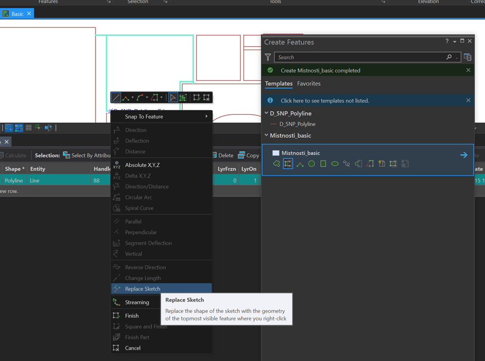

  8. Nyní najdeme na záložce Edit (Editace) tlačítko Create (Vytvořit).panelu Create Features (Vytvořit prvky) klikneme na šablonu našich místností (polygonová vrstva).
  9. Nyní si označíme jednu místnost (naše linie) pomocí nástroje Select (Výběr) a po kliknutí pravým tlačítkem na vybraný prvek můžeme zvolit Replace sketch (Nahradit skicu).

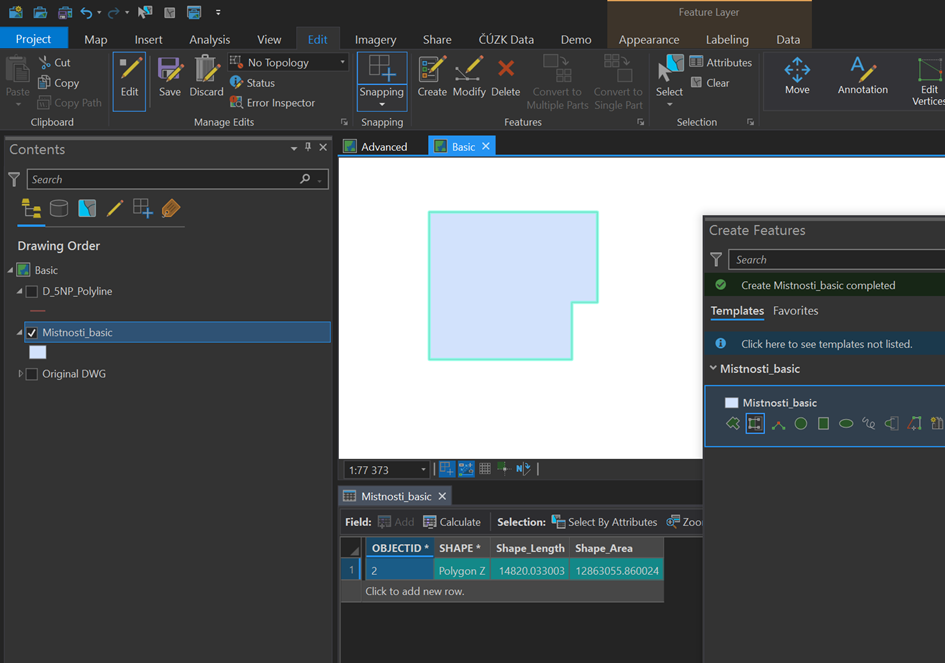

  10. Dojde k vybrání vektorů dané linie a pokud klikneme na Finish (Dokončit) či využijeme klávesovou zkratku F2, prvek se dokončí, ale už jako polygon.
Výsledný dokončený polygon:
