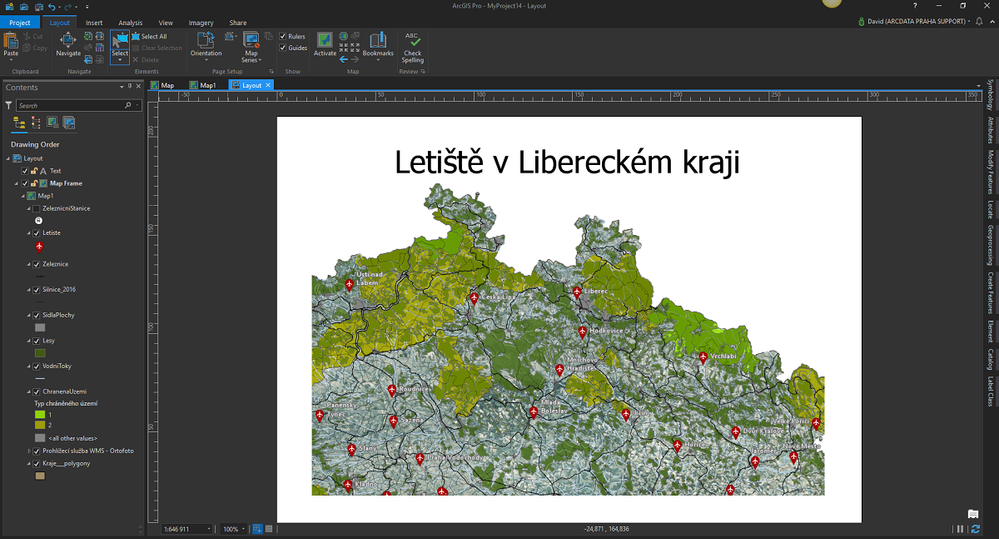

Oříznutí všech vrstev v mapovém rámci

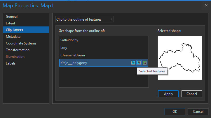

  • Po kliknutí pravým tlačítkem na mapu v tabulce obsahu zvolíme Properties.
  • V nabídce přibyla nová možnost Clip Layers, zde zvolíme Clip to the outline of features.
  • Zobrazí se vrstvy vhodné k ořezu mapového rámce, zvolíme požadovanou vrstvu a na výběr máme ze tří možností:
    1. All features – k ořezu se využije celá vrstva.
    2. Selected features – k ořezu se využijí vybrané prvky z vrstvy.
    3. Features currently in view – k ořezu budou vybrány ty prvky, které jsou momentálně zobrazené v mapovém okně.
  • Kliknutím na jednu z těchto možností se v miniatuře zobrazí náhled obrysu území.

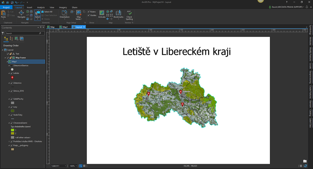

Po potvrzení se všechny vrstvy v mapě oříznou podle vybraného území. Jelikož v našem případě byl vybrán Liberecký kraj, je výsledek následující:

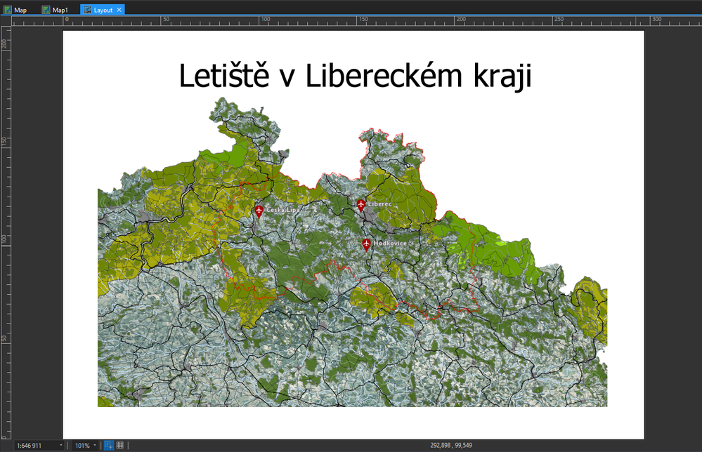

Poslední volbou je vzhled ořezu mapového rámce, který lze měnit v nabídce Border symbol. Více symbolů naleznete pod možností More line symbols. Vzhled hranice ořezu lze ještě doladit změnou barvy a velikosti linie. Následující obrázek tak ukazuje případ, kdy jsme ořízli data letišť na oblast Libereckého kraje a hranici ořezu nastavili červeně.
