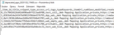

5. Následně budete vyzváni k zadání URL organizace ve tvaru https://organization.example.com/portal a přihlašovacího jména a hesla, které nebude při zapisování viditelné.
6. Po úspěšném dokončení skriptu bude ve stejné složce vygenerován soubor CSV se seznamem aplikací, které je nutné migrovat.
Pro snadnější přehled a filtrování můžete soubor CSV otevřít například v programu MS Excel.
