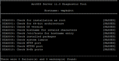

Před instalací se spustí nástroj pro diagnostiku, který ji v případě chyb zastaví.
Instalace trvá jen několik minut.
