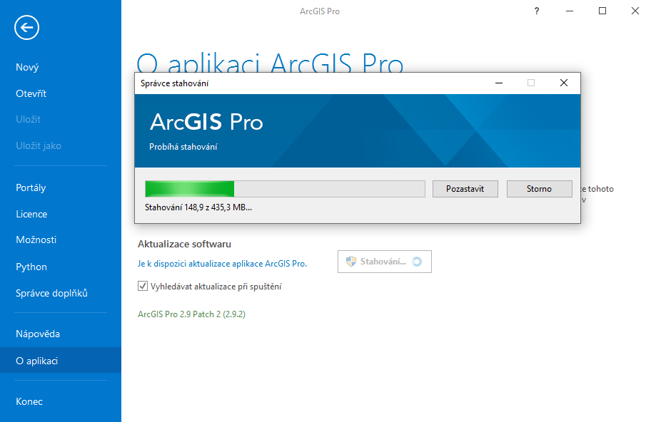

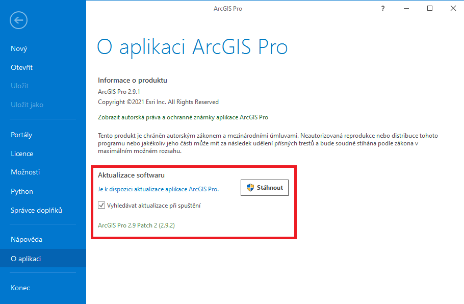

Abyste si zajistili nejnovější verzi aplikace ArcGIS Pro, můžete využít automatické aktualizace. Jestliže povolíte vyhledávání aktualizací při spuštění na stránce
O aplikaci ArcGIS Pro, budete dostávat upozornění na novou verzi, když ji společnost Esri vydá.

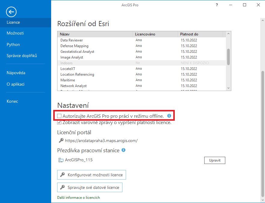

Pro stažení a instalaci aktualizace musíte být přihlášeni uživatelským účtem ArcGIS Online a zároveň nesmí být vaše stávající licence autorizována pro práci offline.

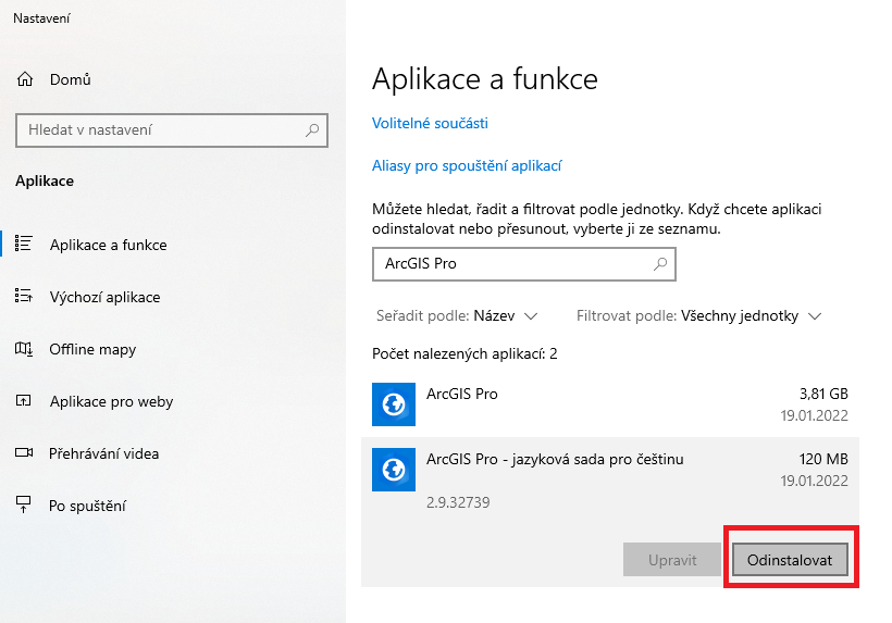

Pokud využíváte českou lokalizaci ArcGIS Pro, upozornění na aktualizaci obdržíte až když je publikována i česká lokalizace. Lokalizace ArcGIS Pro je totiž kompatibilní pouze s verzí produktu, pro kterou byla vydána. Česká lokalizace pro novou verzi obvykle vychází s určitým zpožděním.
Pokud chcete vyzkoušet nejnovější verzi ArcGIS Pro a nechcete čekat na vydání české lokalizace, musíte nejprve českou lokalizaci odinstalovat. Po odinstalování lokalizačního balíku vám automatická aktualizace nabídne nejnovější verzi programu ArcGIS Pro.
