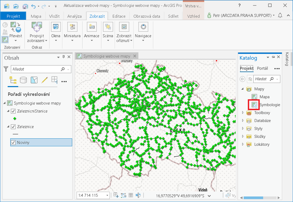

  • Nejprve je potřeba přidat naši webovou mapu do aplikace ArcGIS Pro. To provedeme tak, že v katalogovém okně klikneme na Portál a vyhledáme webovou mapu, kterou chceme přidat. Na mapu klikneme pravým tlačítkem a zvolíme možnost Přidat a otevřít.
  • Webová mapa se převede do mapy v aplikaci ArcGIS Pro a je s touto mapou provázána. Toho si můžeme všimnout v katalogovém okně, kde u dané mapy vidíme symbol „řetízku“.

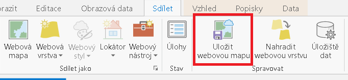

  • Webovou mapu uložíme tak, že na pásu karet Sdílet stiskneme tlačítko Uložit webovou mapu.

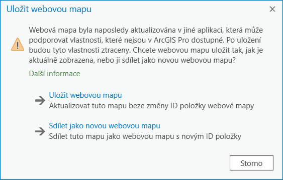

  • Pokud byla webová mapa naposledy aktualizovaná v jiné aplikaci než ArcGIS Pro, např. ve webové aplikaci Map Viewer, objeví se následující dialog, kde můžeme zvolit, zda chceme změny uložit do stávající webové mapy, a nebo vytvořit novou. Toto upozornění je zde z toho důvodu, že některé vlastnosti stávající webové mapy nemusejí být podporovány aplikací ArcGIS Pro, a pokud webovou mapu uložíme, tak o tyto vlastnosti přijdeme. Seznam nepodporovaných vlastností můžeme najít ve webové nápovědě.

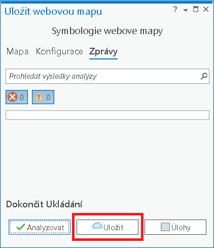

  •  Na závěr klikneme na tlačítko Analyzovat, a pokud se nevyskytnou žádné problémy, uložíme webovou mapu pomocí tlačítka Uložit.
