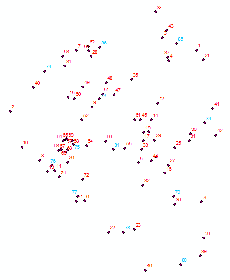

Buenos días. Actualmente estoy desarrollando un proyecto para el cual requiero hacer el diseño preliminar de la topología de la red de distribución eléctrica para una población. Para esto cuento con la ubicación de los consumidores (números en rojo) y de los nodos de Media Tensión (números en azul) (MT). Como se muestra en la siguiente imagen:

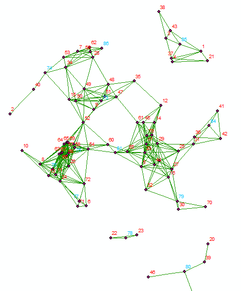

Utilizando las herramientas del Network Analyst se generan las rutas posibles entre los diferentes puntos, en un radio especificado, de lo que se obtiene la siguiente red:

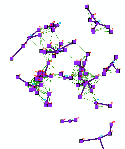

Con la herramienta Closest Facility del Network Analyst se encuentra la siguiente distribución de los nodos de MT hacia los de BT:

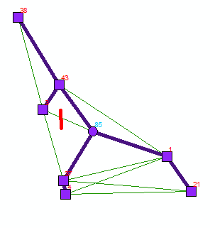

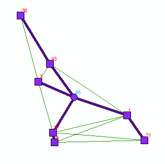

Esta solución es una aproximación, pero presenta algunos errores, como por ejemplo el que se observa entre los nodos 85 y 3, debido a que la solución mas lógica, seria la que se observa en la siguiente imagen:
Busco que esta solución se genere de forma automática o semi-automática, pero que no requiera agregar una restricción de forma manual como la que se muestra en la anterior imagen. El problema parte de que el algoritmo utilizado por Closest Facility siempre busca la menor ruta desde el nodo de MT hacia los de consumo (BT), pero no considera que se puede llegar desde un nodo de BT ya conectado.
