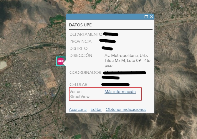

Buena tardes, recién estoy iniciando en Arcade, utilice una expresión muy útil de vincular los puntos cargados con StreetView , pero cuando se despliega la información, se visualiza "Mas información" , me gustaría cambiarlo por un símbolo  o por “ hacer clic aquí”

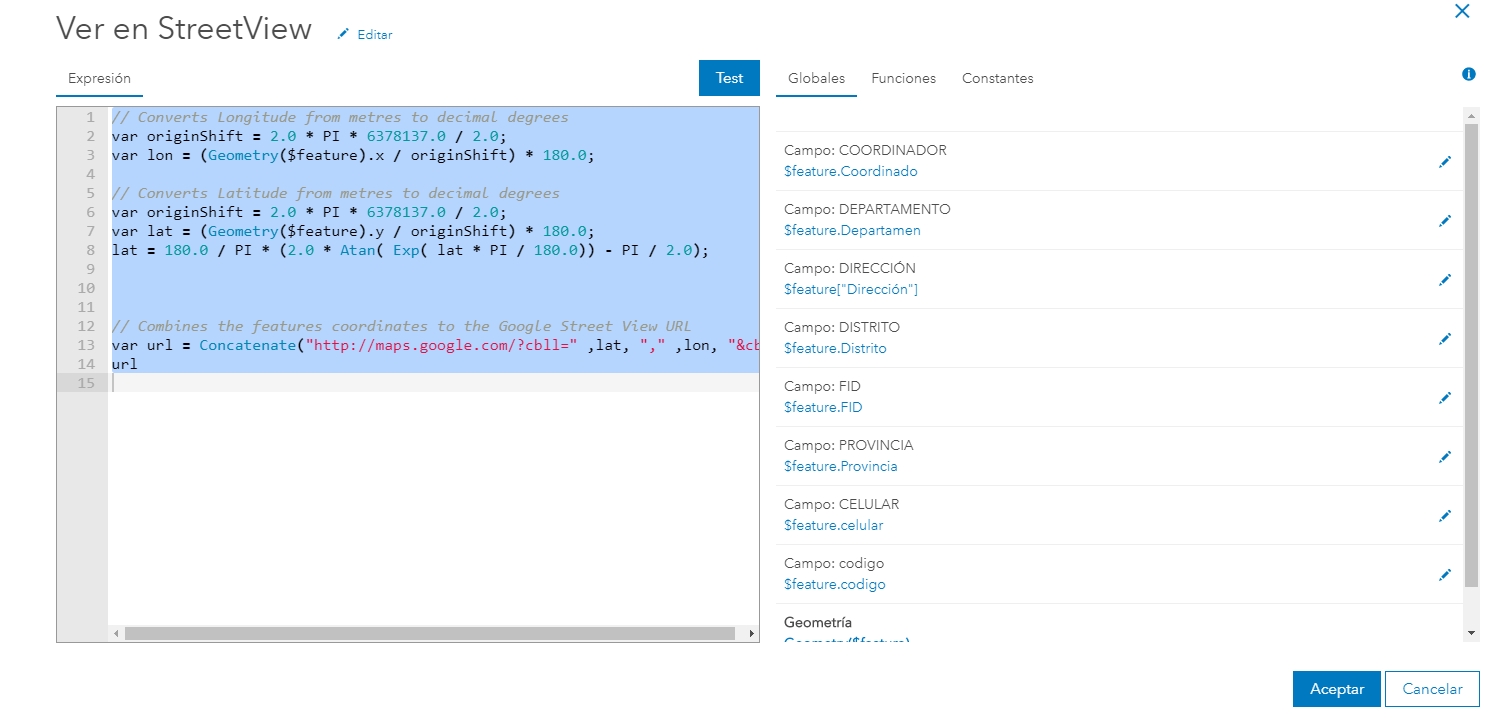

este es el script:
// Converts Longitude from metres to decimal degrees
var originShift = 2.0 * PI * 6378137.0 / 2.0;
var lon = (Geometry($feature).x / originShift) * 180.0;
// Converts Latitude from metres to decimal degrees
var lat = (Geometry($feature).y / originShift) * 180.0;
lat = 180.0 / PI * (2.0 * Atan( Exp( lat * PI / 180.0)) - PI / 2.0);
// Combines the features coordinates to the Google Street View URL
var url = Concatenate("http://maps.google.com/?cbll=" ,lat, "," ,lon, "&cbp=12,90,0,0,5&layer=c");
url
saludos y gracias

carlosDominguez
Muchas gracias, recien estoy iniciando en estos del Arcgis Online, me queda así, cómo puedo cambiarlo por algo mejor? es necesario hacerlo en HTML?
