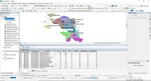

MEMULAI.. INPUT SHP ADMINISTRASI PROVINSI PAPUA BARAT

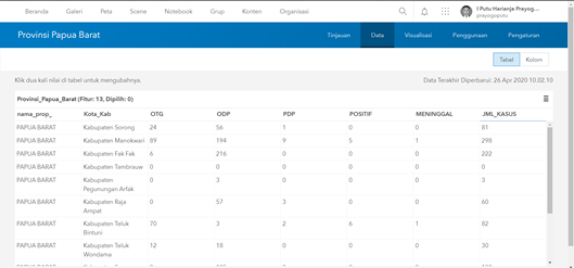

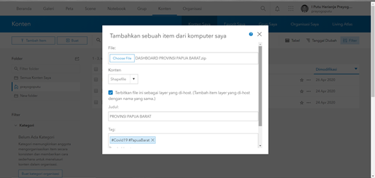

INPUT ATRIBUT DATA COVID PROVINSI PAPUA BARAT
(https://dinkes.papuabaratprov.go.id/)
INPUT DATA (Format : ZIP)

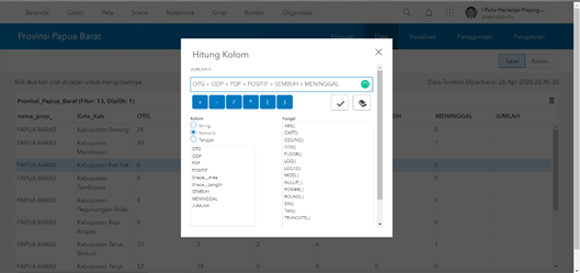

HASIL INPUT DATA (Jika ingin menghitung jumlah total kasus)
 HASIL MENGHITUNG JML KASUS

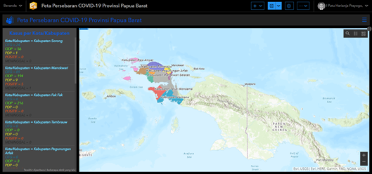

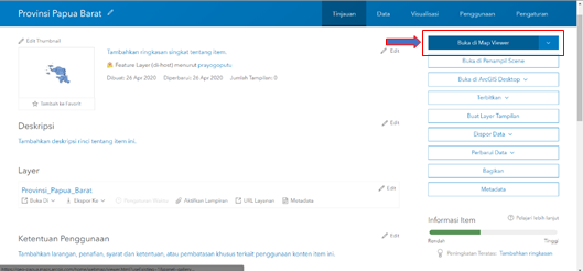

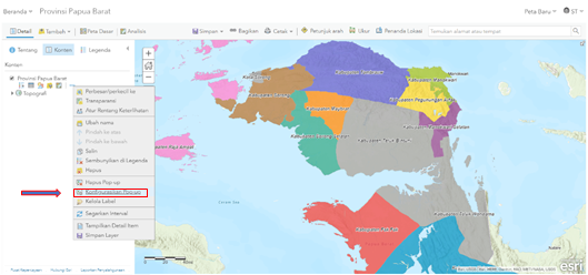

“Tinjauan” > Kemudian Klik “Buka di Map Viewer”
 TAMPILAN WEBMAP (SIMBOLOGI)

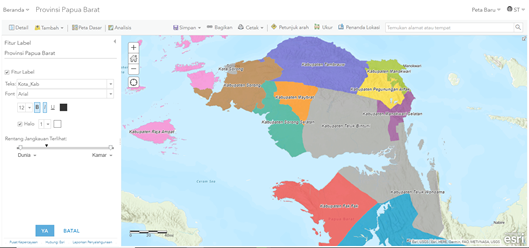

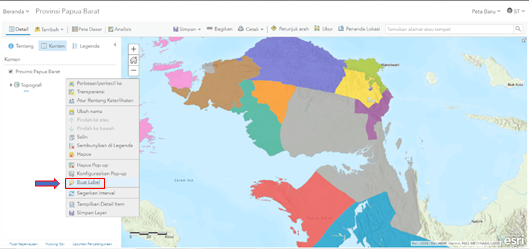

TAMPILAN WEBMAP (MENAMBAH LABEL ADMINISTRASI KAB/KOTA)
SETTING LABEL ADMINISTRASI KAB/KOTA)

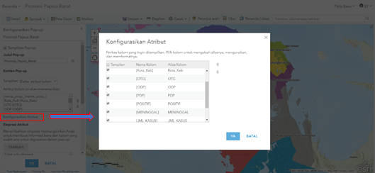

KONFIGURASI POP - UP
 KETERANGAN KONFIGURASI POP – U
SIMPAN

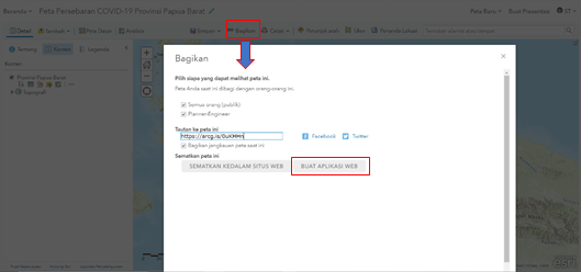

 BAGIKAN

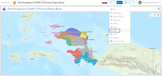

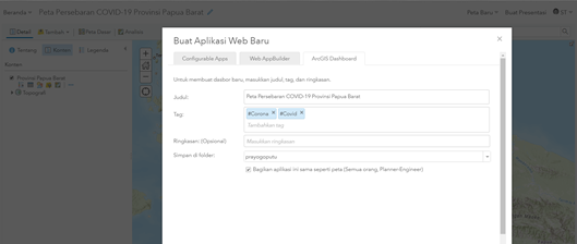

LANJUTAN > BUAT APLIKASI WEB

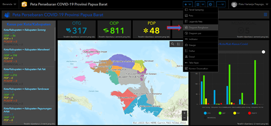

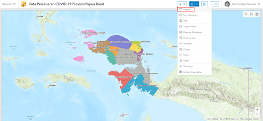

ARCGIS DASHBOARD
PANEL HEADER

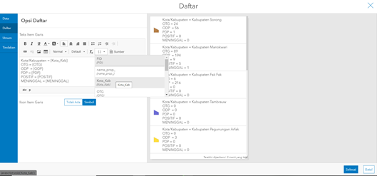

MENAMBAH LIST (DAFTAR)
OPSI DAFTAR
HASIL TAMBAHAN LIST (DAFTAR)

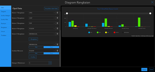

MENAMBAH DIAGRAM RANGKAIAN
 OPSI DATA
HASIL MENAMBAH DIAGRAM RANGKAIAN

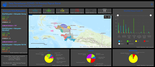

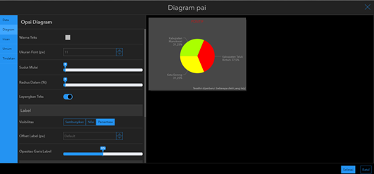

MENAMBAH DIAGRAM PAI
OPSI DATA

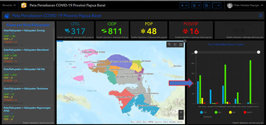

OUTPUT
Hal yang membuat Dashboard ini menarik yaitu kita dapat melihat visual interaktif kasus Covid-19 di Provinsi Papua Barat. Tentunya sumber data jelas yaitu Gugus Tugas Covid 19 Provinsi Papua Barat.
