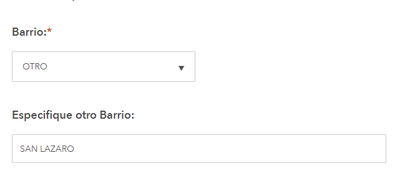

NECESITO QUE CUANDO SE ESCOJA OTRO EN BARRIOS , BARRIOS_2 TOME EL VALOR QUE INTRODUSCAN EN EL
I NEED THAT WHEN ANOTHER IS SELECTED IN BARRIOS, BARRIOS_2 TAKES THE VALUE THAT IS ENTERED IN THE

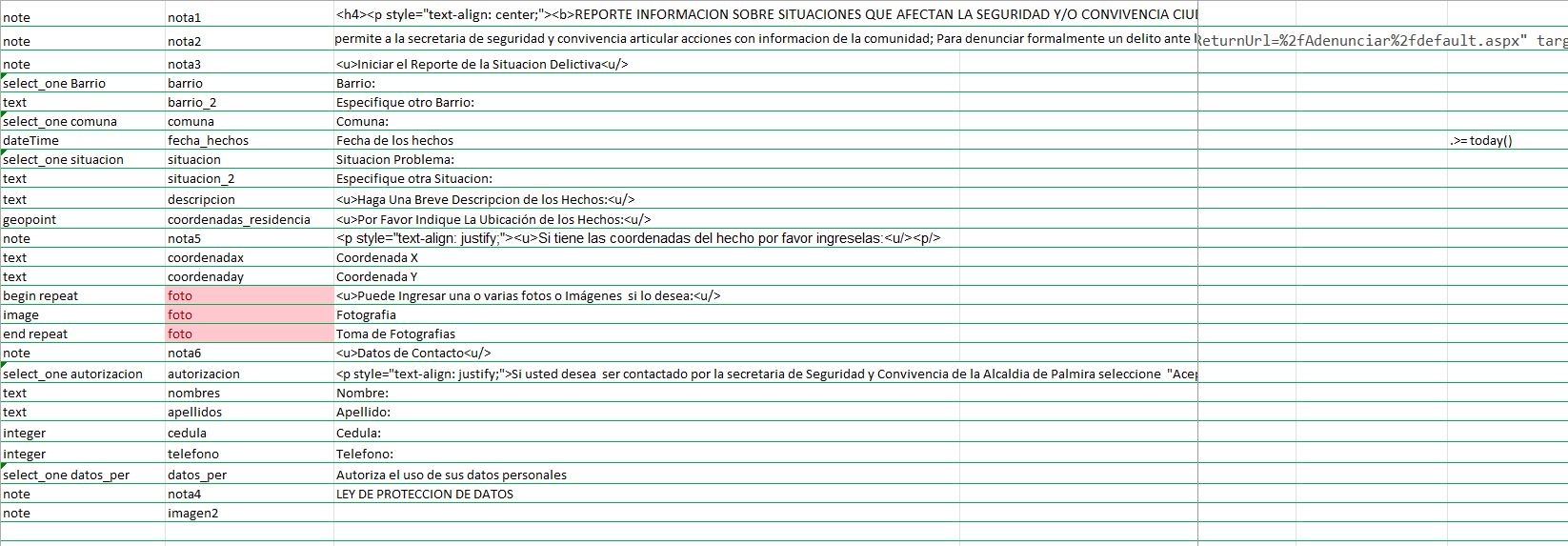

MUNICIPIODEPALMIRAVALLE_1-1686261126953.pngMUNICIPIODEPALMIRAVALLE_1-1686261126953.png

haber te explico
yo tengo una lista desplegable donde están mis barrios eso va a una variable que se llama Barrio , opcional deje la opción otro por si no encuentran el barrio lo escriban en otro campo que se llama Barrio_2, entonces me esta quedando el barrio que escriben en barrio_2 pero yo y en Barrio me queda la opcion "Otro" , lo que necesito es que el barrio que escriban me quede tanto en barrio_2 pero tambien en barrio , es todo segun lo que me envias seria algo como haga barrio=barrio2 cuando se de esa opcion .

Ok..ahora entiendo. Creo que la forma mas facil es crear una segunda pregunta que capture la entrada del barrio. Luego crear un "if statement" condicion para capturar la entrada de "otro barrio" en la segunda pregunta.  La formula es:
if(selected(${barrio},'otroBarrio'),${barrio_2},${barrio})
explicacion de la formula: si selecionas 'otroBarrio' en la lista de  ${barrio}, captura la entrada de ${barrio_2} de lo contrario captura la entrada de ${barrio}.
Por ultimo  entra 'null' en bind::esri:fieldType para que la pregunta de barrio original no se capture como entrada.
Adjunto te incluyo un ejemplo. Dejame saber si tienes alguna duda!
Listo amigo muchísimas gracias
funciona perfectamente , quedo muy agradecido
