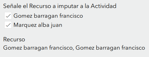

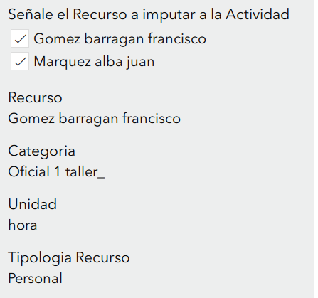

I have a survey in survey123 that provides information through the pulldata. everything works perfect but when the information it shows is of a single object but when I want it to show me the information of several objects it only shows me the one of the first one selected.
attached image for better understanding.
I have 2 technicians selected but it only shows me the information of the first one, what should I do to show me the information of both?
in the csv those names are in the same column.
For now I can only get the concat to give me the same value twice.
i am used this expression in xls form:

tengo una encuesta en survey123 que proporciona una información a través del pulldata. todo funciona perfecto pero cuando la información que muestra es de un solo objeto pero cuando quiero que me muestre la información de varios objetos solo me muestra el del primer seleccionado.
adjunto imagen para que se entienda mejor.
tengo 2 técnicos seleccionados pero solo me muestra la información del primero que tendría que hacer para que me mostrara la información de ambos
en el csv esos nombres se encuentran en la misma columna.
por ahora solo consigo con el concat que me de el mismo valor dos veces.
