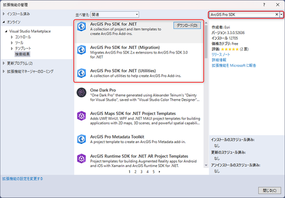

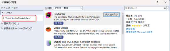

2.Visual Studio [拡張機能] メニューの [拡張機能の管理] を選択します。
3.[オンライン] 項目の [Visual Studio Marketplace] を選択します
4.右上の検索ボックスに 「ArcGIS Pro SDK」と入力します。検索結果として「ArcGIS Pro SDK for .NET」と「ArcGIS Pro SDK for .NETUtilities)」、「ArcGIS Pro SDK for .NETMigration)」が表示されます。

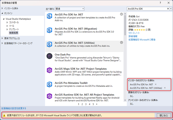

5.「ArcGIS Pro SDK for .NET」 と 「ArcGIS Pro SDK for .NET (Utilities) 」 をそれぞれ選択し、[ダウンロード] をクリックします。
Pro SDK 2.x から 3.x への移行が必要な場合は「ArcGIS Pro SDK for .NETMigration)」もダウンロードします。詳細は Pro 3.x への移行をご参照ください。
6.インストール内容を Visual Studio に反映させるため、ダイアログの下部に表示されている [閉じる] をクリックして、一度 Visual Studio を終了します。

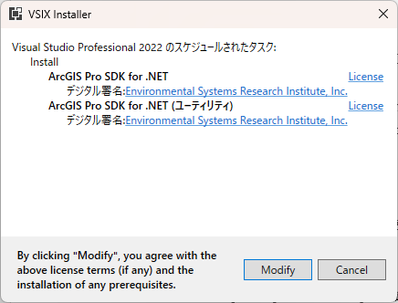

7.[VSIX Installer] ダイアログが表示されます。[Modify] をクリックして、ArcGIS Pro SDK for .NET をインストールします。

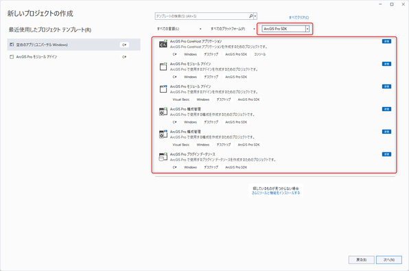

8.Visual Studio ArcGIS Pro SDK for .NET のテンプレートとユーティリティがインストールされていることを確認します。
再度、Visual Studio を起動して [新しいプロジェクトの作成] メニューの [すべてのプロジェクトの種類] [ArcGIS Pro SDK] を選択します。C#および Visual Basic 用の新しいプロジェクトテンプレートのリストに「ArcGIS Pro モジュール アドイン」、「ArcGIS Pro 構成管理」など、Pro SDK のテンプレートが表示されていれば、インストールは完了しています。

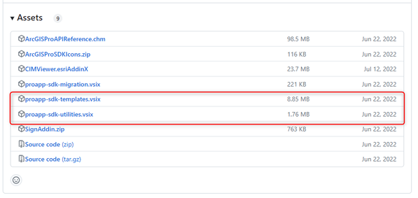

1.下記の URL から GitHub のサイトにアクセスし Pro SDK の任意のバージョンのを選択します。
https://github.com/Esri/arcgis-pro-sdk/releases
2.[Assets] 内にある「proapp-sdk-templates.vsix」と「proapp-sdk-utilities.visx」をダウンロードします。
3.ダウンロードした「proapp-sdk-templates.vsix」と「proapp-sdk-utilities.visx」のファイルをダブルクリックすると VSIX インストーラーが起動しますので、[Install] をクリックしてインストールを行います。

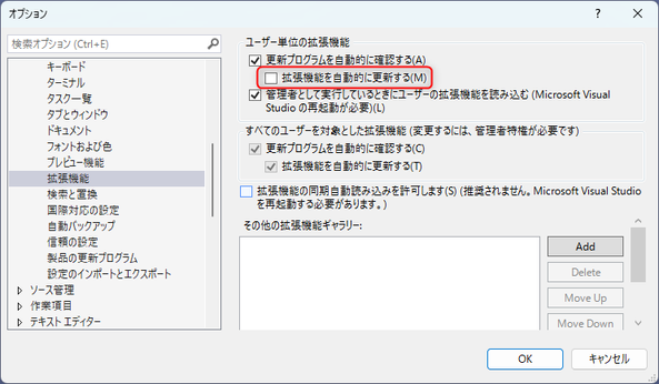

Visual Studio では、Pro SDK の自動更新がデフォルトでオンとなっています。
ArcGIS Pro と ArcGIS Pro SDK のバージョンが異なると、アドインの使用時などにエラーが発生してしまいます。そのため、自動更新をオフにすることを推奨しています。
Visual Studio で、[ツール] メニュー → [オプション] [環境] [拡張機能] から[拡張機能を自動的に更新する] のチェックを外し、[OK] をクリックすることで、自動更新をオフに設定することが可能です。
