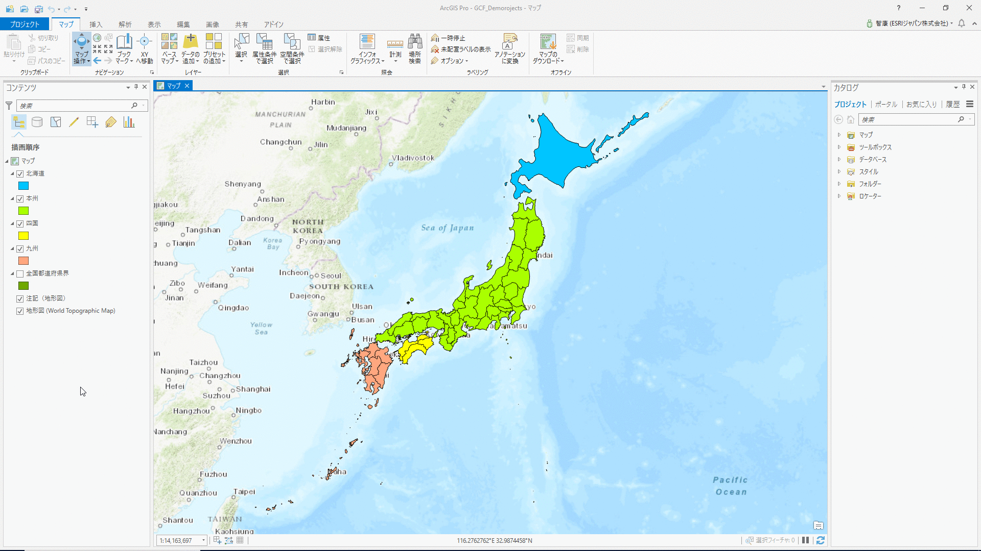

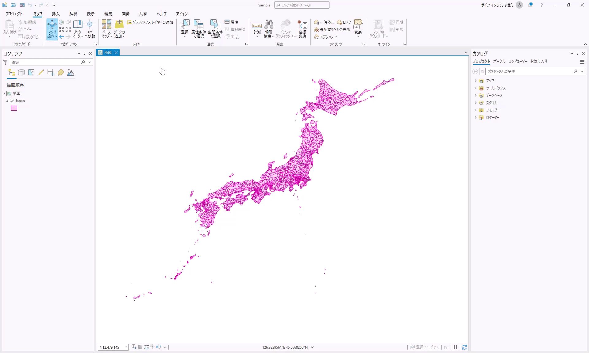

本記事では ArcGIS Pro にボタンを追加し、フィーチャにズームする機能をアドインとして開発します。
※完成イメージ

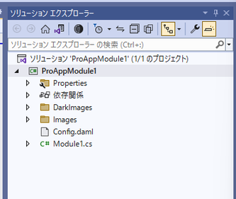

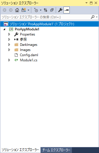

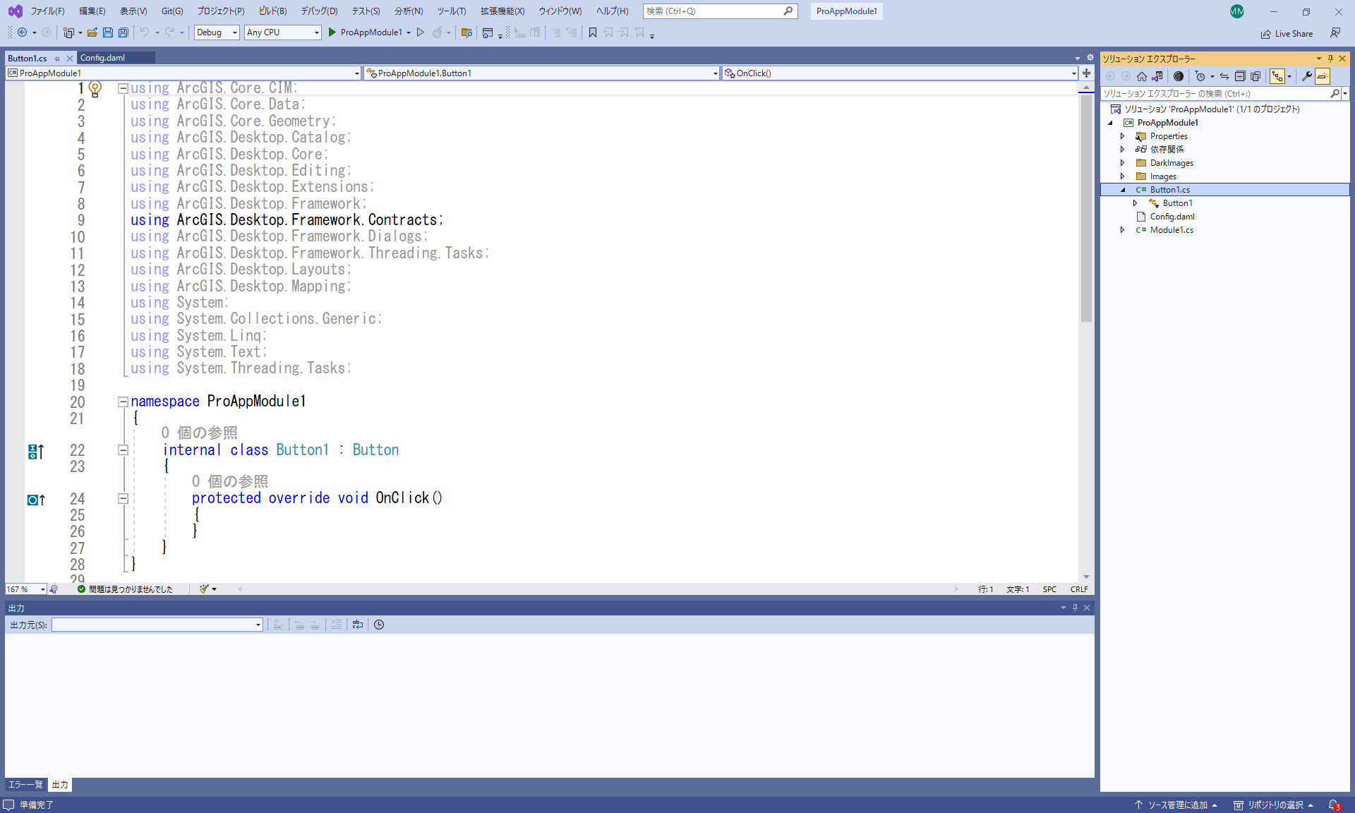

1. アドインプロジェクト作成

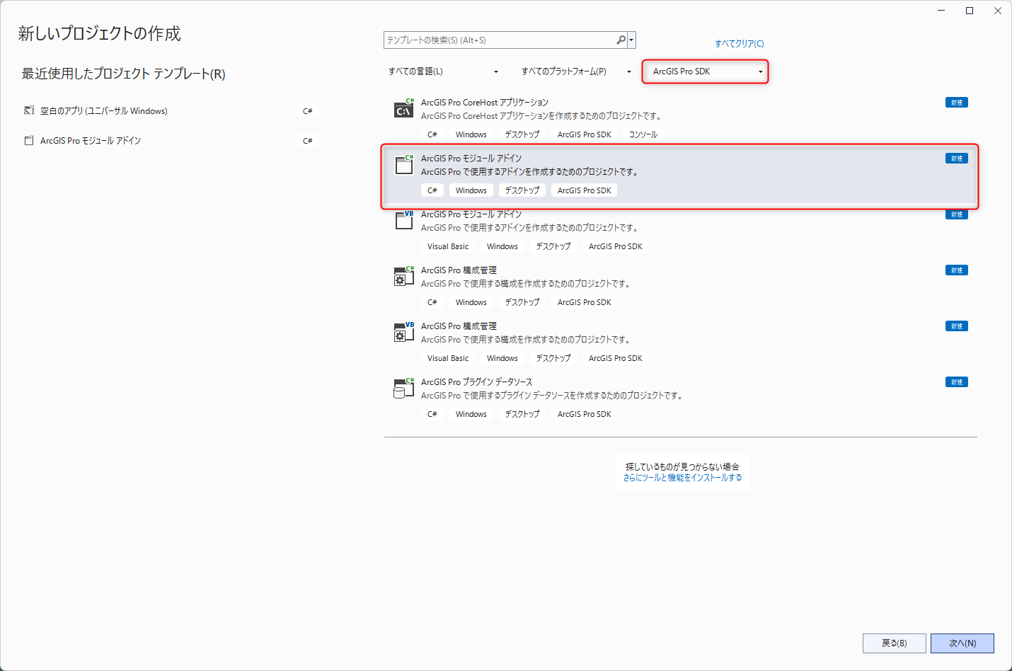

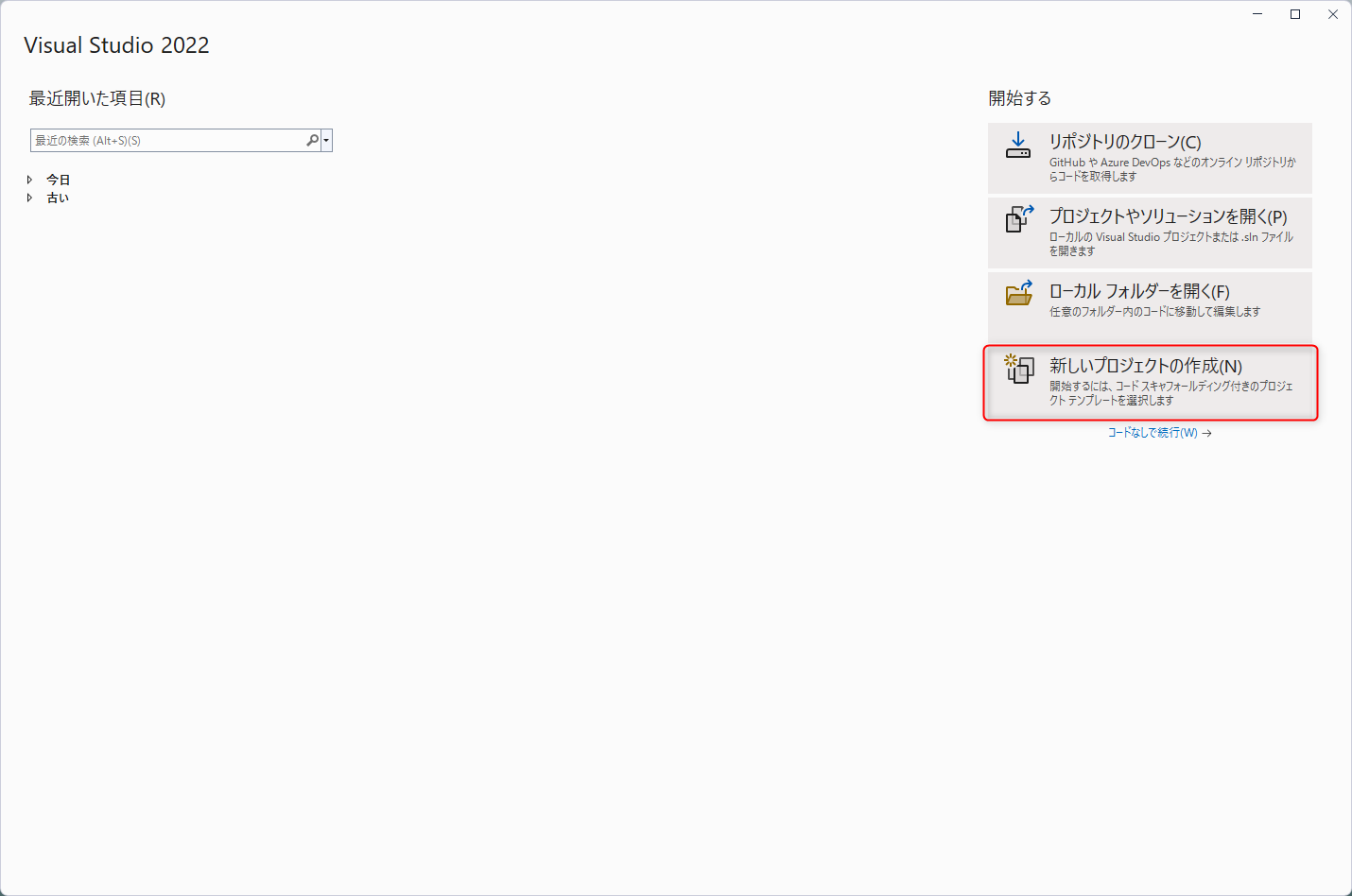

まず、Visual Studio を起動して新規プロジェクトを作成します。
次に、[すべてのプロジェクトの種類] から「ArcGIS Pro SDK」を選択し、[ArcGIS Pro モジュール アドイン] のテンプレートを選択し、[次へ] を押下します。
プロジェクト名や場所などを任意の設定で作成し、[作成] をクリックします。
※本記事では以下の設定によりプロジェクトを作成していますが、任意の設定で作成してください。
名前:ProAppModule1
場所:C:\workspace\
ソリューション名:ProAppModule1

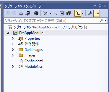

下のイメージのようにプロジェクトが作成されればステップ1のアドインプロジェクト作成は完了です。

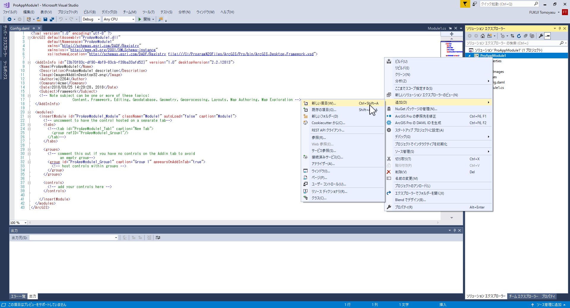

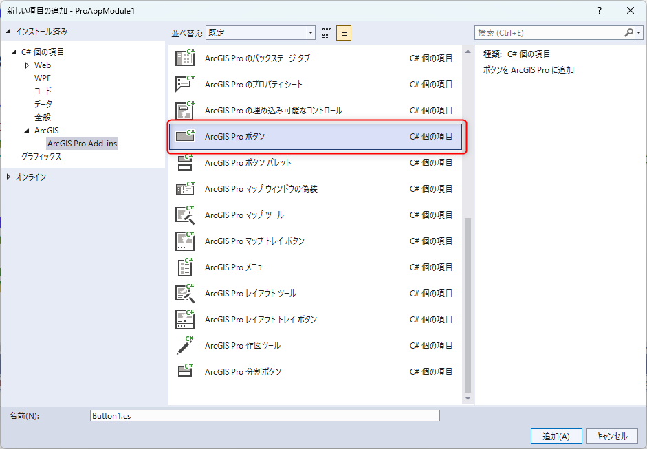

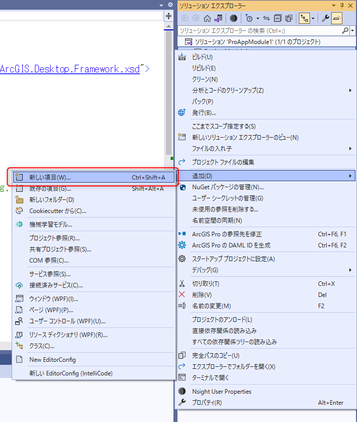

ソリューション エクスプローラーで作成したプロジェクトを右クリックし、[追加] > [新しい項目] を選択します。

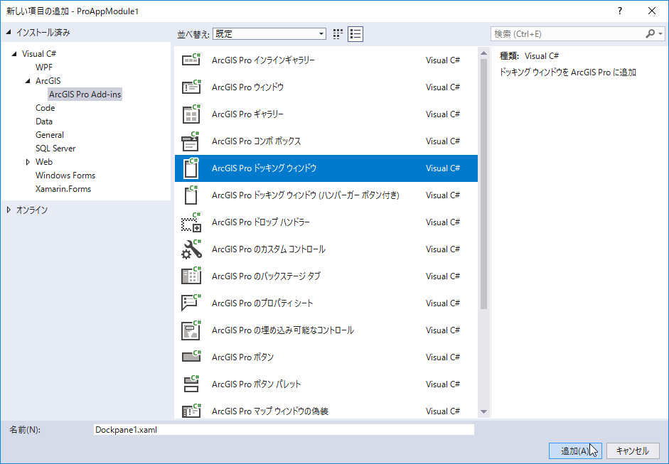

[ArcGIS] > [ArcGIS Pro Add-ins] のグループから [ArcGIS Pro ボタン] を選択し、追加ボタンを押下します。
※本記事では以下の設定により項目を追加していますが、任意の設定で追加してください。
名前:Button1.xaml

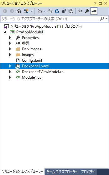

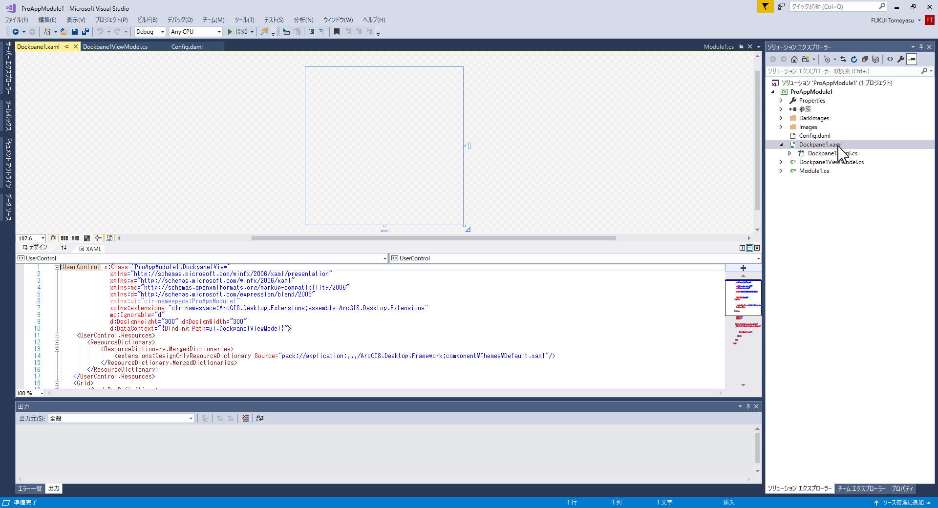

下のイメージのように項目が追加されています。

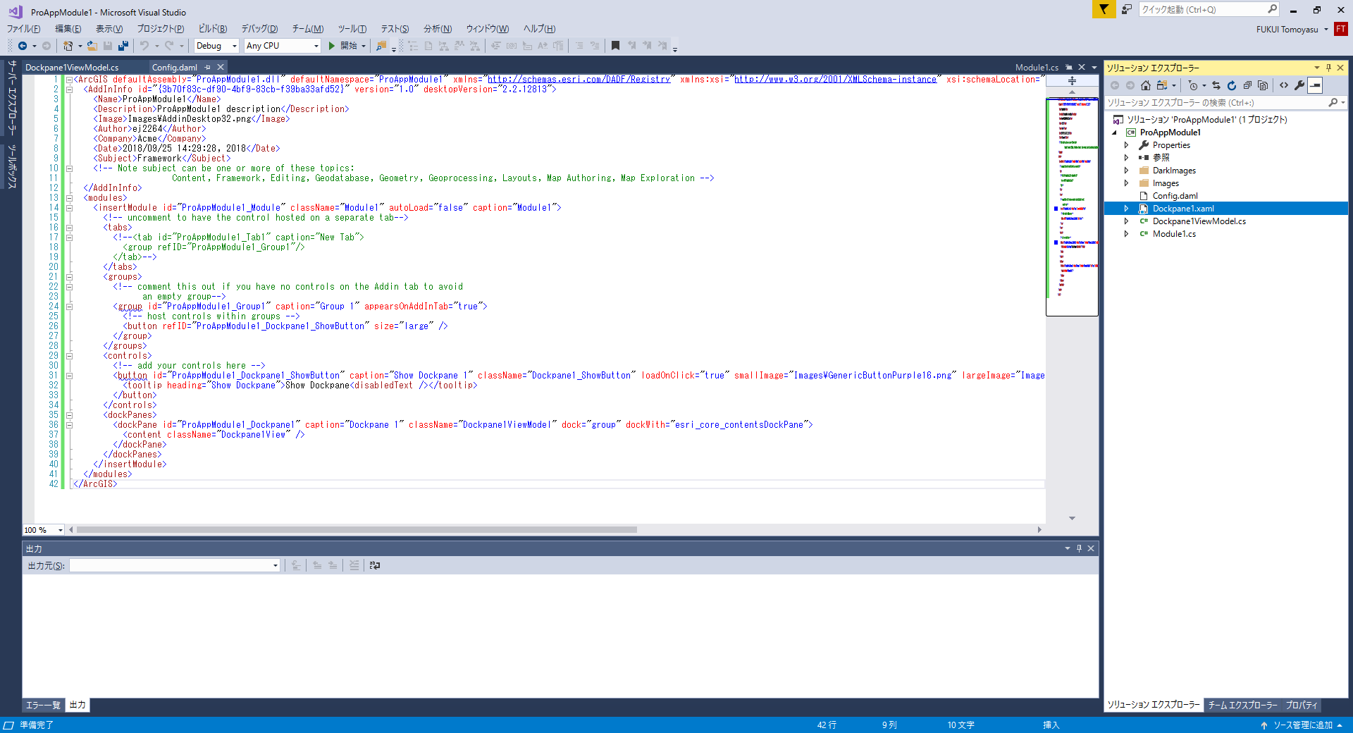

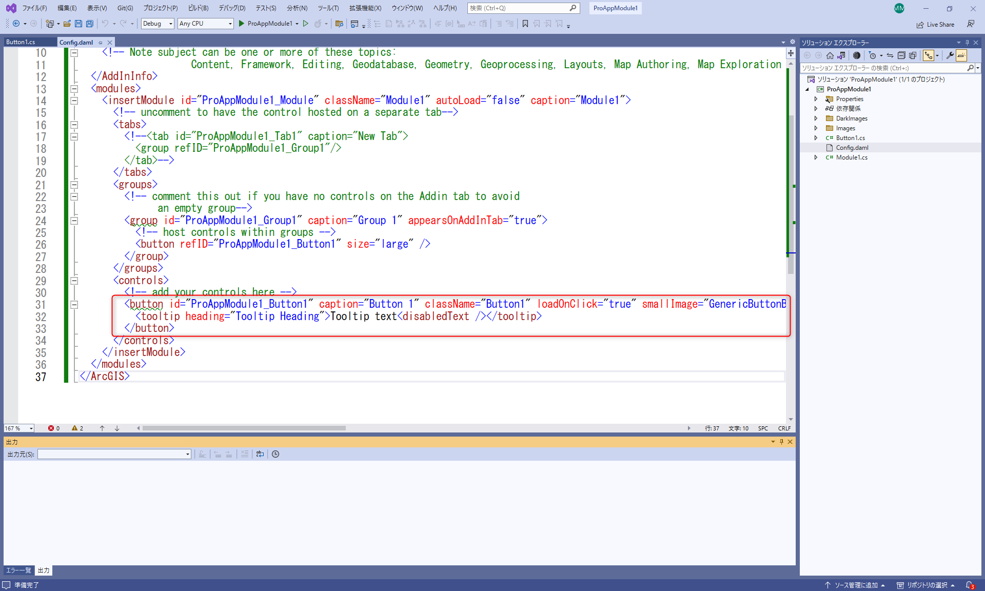

新しい項目を追加したことにより、Config.daml ファイルにもコントロールの定義が自動で追記されます。
ここまでで、ステップ2 UI 要素の作成は完了です。

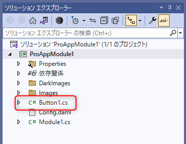

3. ロジックの実装
次に、フィーチャにズームするために必要なロジックを実装していきます。

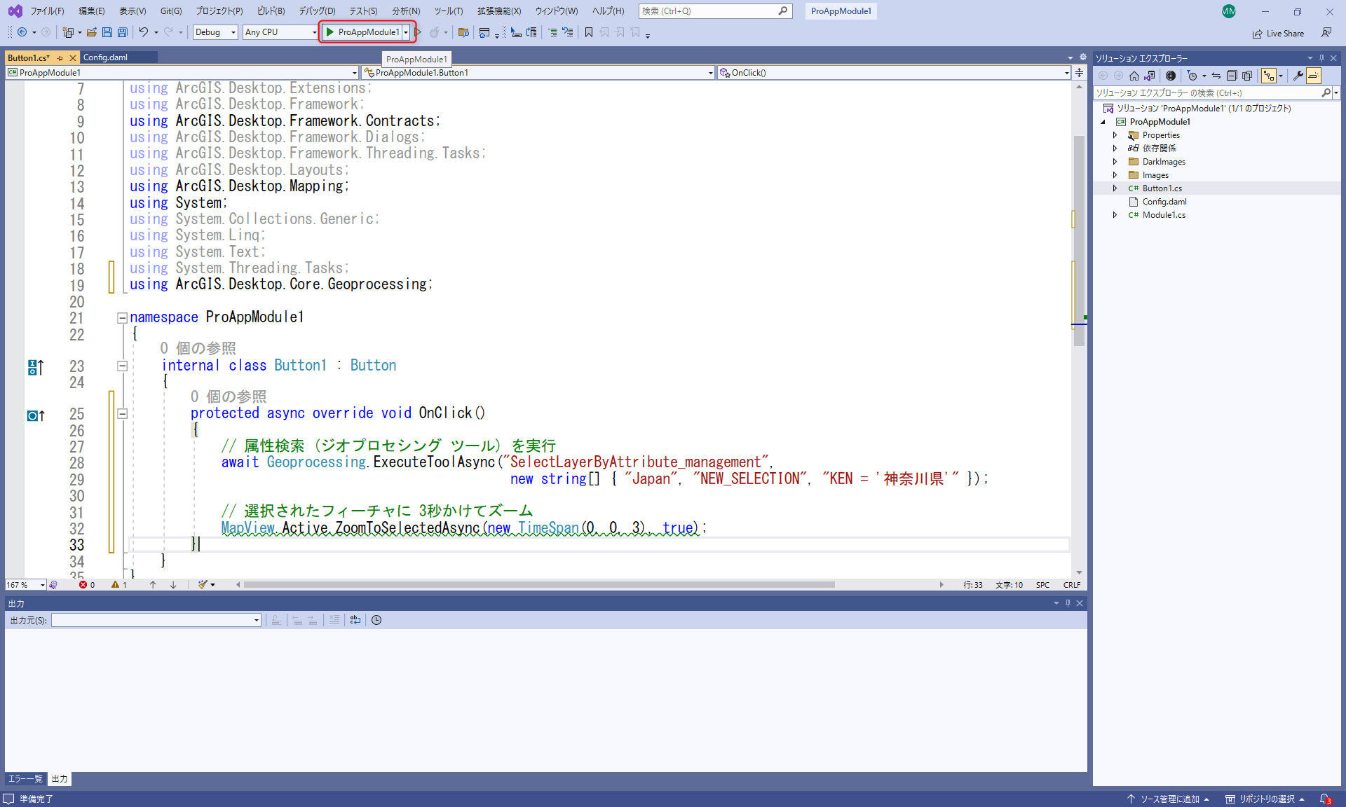

Button1.cs ファイルを開きます。
今回使用する以下の名前空間を using に追加します。
using ArcGIS.Desktop.Core.Geoprocessing;
次に、OnClick メソッドを以下のように書き換えてください (属性検索とズーム処理を行います)
※下記では、“Japan” レイヤーの “KEN” フィールドが 神奈川県の属性のフィーチャを検索し、ズームを行っています。レイヤー名やフィールド名などをお手持ちの任意のデータに書き換えて試してみてください。
protected async override void OnClick()
    // 属性検索 (ジオプロセシング ツール) を実行
    await Geoprocessing.ExecuteToolAsync("SelectLayerByAttribute_management",
                                          new string[] {"Japan", "NEW_SELECTION", "KEN = '神奈川県'"});
    // 選択されたフィーチャに 3秒かけてズーム
    MapView.Active.ZoomToSelectedAsync(new TimeSpan(0, 0, 3), true);

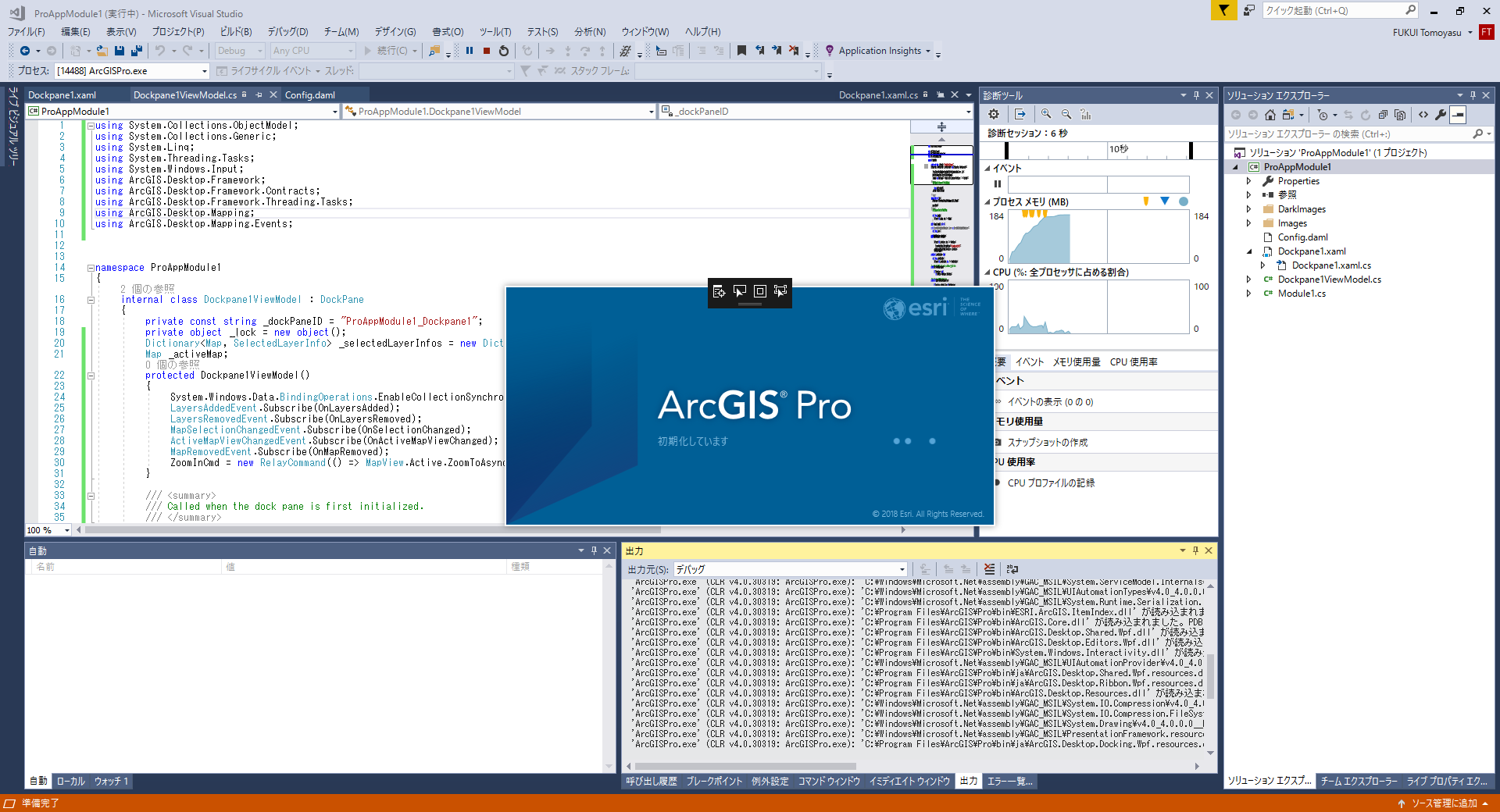

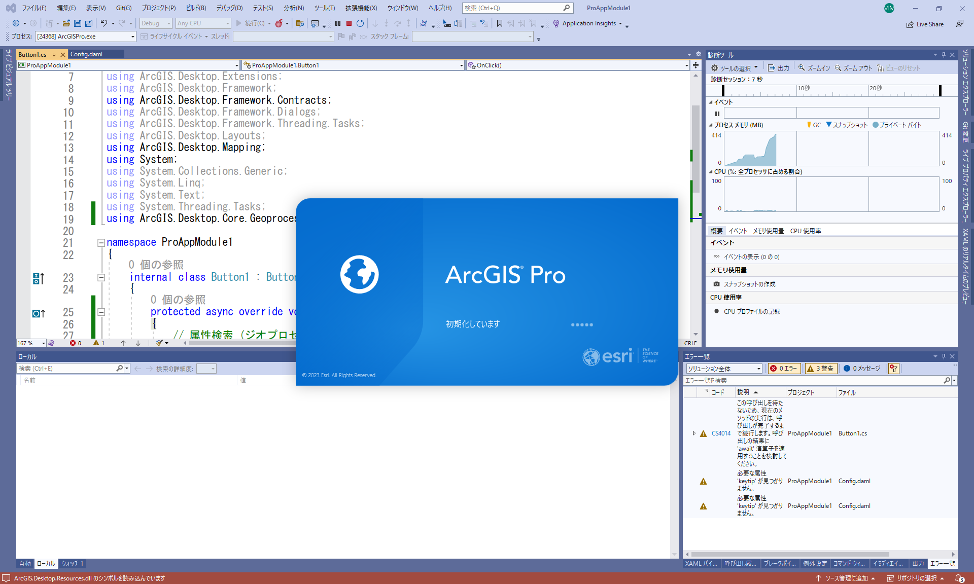

4. デバッグ実行
最後のステップです。
Visual Studio のデバッガでアドイン プロジェクトを実行します。
デバッグを開始すると ArcGIS Pro が自動的に起動します。
ArcGIS Pro が起動すると作成したアドインが追加されています。
任意のプロジェクトを選択し、画面上段のリボンからアドインタブを選択して作成したボタンを操作してみましょう。
