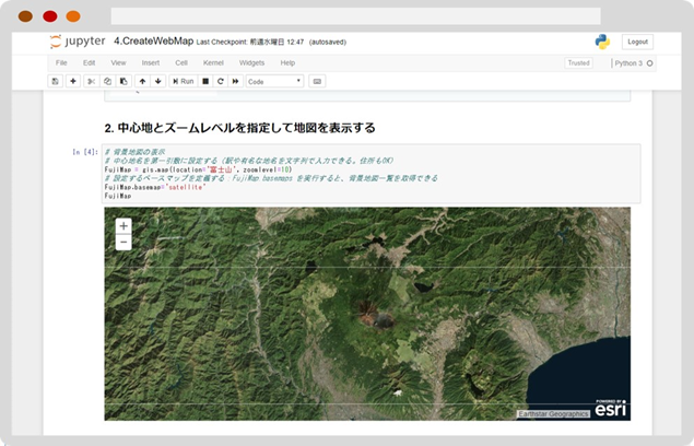

"gis" オブジェクトは、ユーザーの認証情報を保持しているオブジェクトですが、ここから MapView (FujiMap)を取得します。Location と zoomlevel それぞれに中心地とズームレベルを引数として設定します。
今回は、背景地図として衛星画像(satellite)をマップオブジェクトの basemap に指定しました。他にも ArcGIS Online で表示できる背景地図を指定することができます。
# 背景地図の表示
# 中心地名を第一引数に設定する(駅や有名な地名を文字列で入力できる。住所もOK)
FujiMap = gis.map(location='富士山', zoomlevel=10)
# 設定するベースマップを定義する:FujiMap.basemaps を実行すると、背景地図一覧を取得できる
FujiMap.basemap='satellite'
FujiMap
最後にコーディングした ”FujiMap” のところで、Jupyter Notebook に指定の地図を表示することができます。

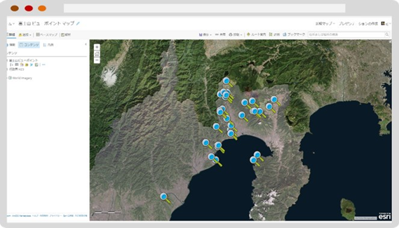

これで、Web マップの完成です。
ArcGIS Online のマップ ビューアーから確認することができます。

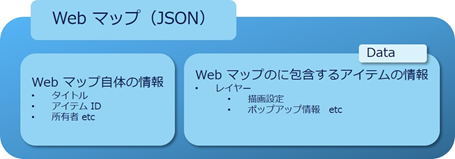

Web マップのデータも中身は JSON となっており、Web マップの背景地図や包含するレイヤーの情報が定義されています。
データを含んだWeb マップは大きく分けて2層構造になっています。
今回コーディングした "FujiMap" の MapView オブジェクトと、そこから取得できる Data の部分です。
MapView オブジェクトは、Web マップ自体のタイトルやアイテム ID などを定義しています。
Data の部分には、Web マップに追加したレイヤー情報が定義されています。レイヤー情報には、この Web マップ上でレイヤーをどのように表示するかの設定(drawingInfo / renderder)を行うことができます。

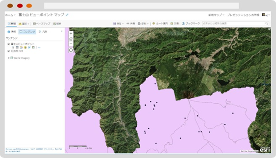

静岡県のポリゴンのデータを透過する
"operationalLayers" の項目に、追加したレイヤーが定義されています。今回は2つあり、1つめ (0番目) が静岡県のポリゴン レイヤーです。これの透過度を変更するには、"opacity" に値を設定します。(1を基準とした%)
# 静岡県境界のポリゴンの色を薄めにする
LayerData['operationalLayers'][0]['opacity']=0.25
