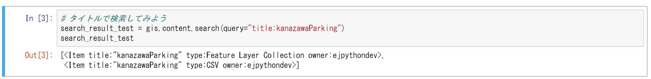

まずは、アイテムのタイトルで検索をしてみましょう。今回は、シリーズ②で ArcGIS Online に作成した、kanazawaParking というタイトルのフィーチャサービスを検索します。
アイテム タイトルで検索をする場合、クエリ構文に title を使用します。
<SPAN class="comment token"># アイテム タイトル (kanazawaParking) で検索する</SPAN>
searched_featureservice <SPAN class="operator token">=</SPAN> gis<SPAN class="punctuation token">.</SPAN>content<SPAN class="punctuation token">.</SPAN>search<SPAN class="punctuation token">(</SPAN>query<SPAN class="operator token">=</SPAN><SPAN class="string token">"title: kanazawaParking "</SPAN><SPAN class="punctuation token">)</SPAN>
searched_featureservice<SPAN class="line-numbers-rows"><SPAN></SPAN><SPAN></SPAN><SPAN></SPAN></SPAN>
検索結果は次のように配列で返されます。

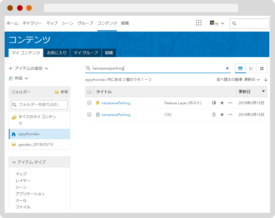

検索にはワイルドカードも使用することができます。
<SPAN class="comment token"># ワイルドカード(*) を使って検索する</SPAN>
searched_featureservice <SPAN class="operator token">=</SPAN> gis<SPAN class="punctuation token">.</SPAN>content<SPAN class="punctuation token">.</SPAN>search<SPAN class="punctuation token">(</SPAN>query <SPAN class="operator token">=</SPAN> <SPAN class="string token">"title: kanazawa*"</SPAN><SPAN class="punctuation token">)</SPAN>

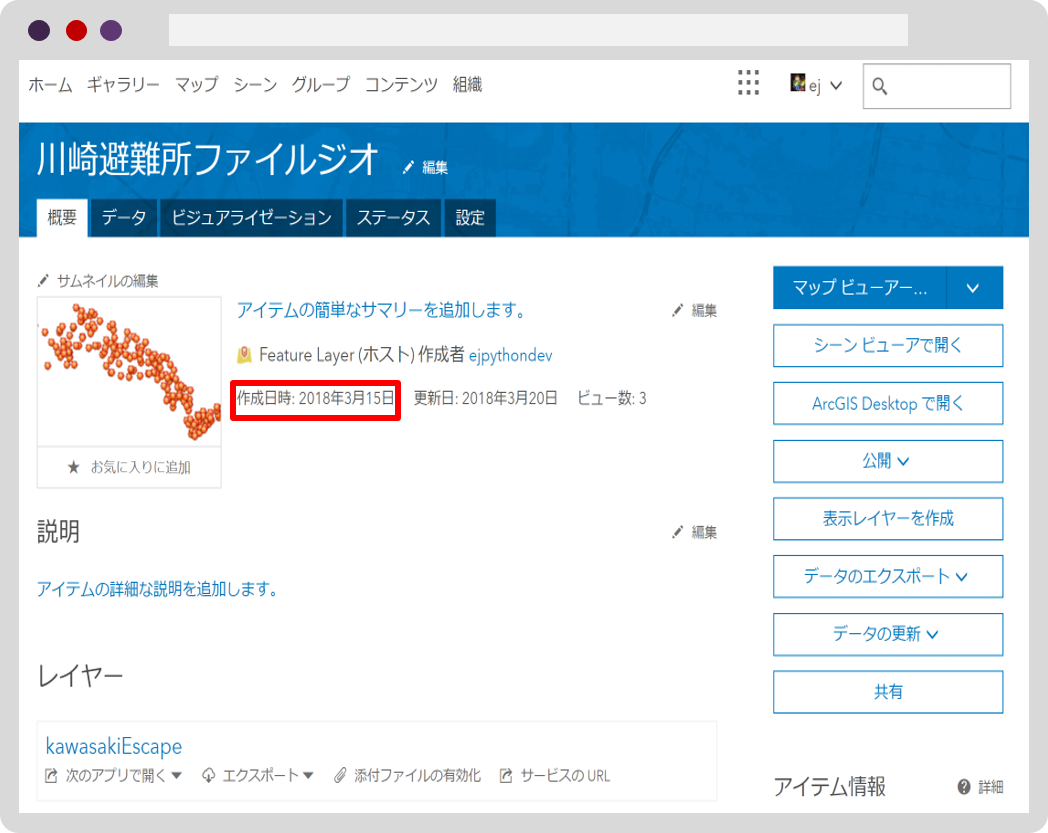

アイテムを ArcGIS Online にアップロードした日付で検索
アイテムを ArcGIS Online にアップロードした日付(作成日時)で検索してみましょう。クエリ構文に uploaded を使用し、期間を指定します。なお、ArcGIS 上での日付は Unix タイムで扱われているため、検索したい日付を Unix タイムに変換した上で、さらに 6 桁で 0 埋めして 19 桁にする必要があります。
以下では、指定日から現在時刻までの間にアップロードしたファイルを検索します。

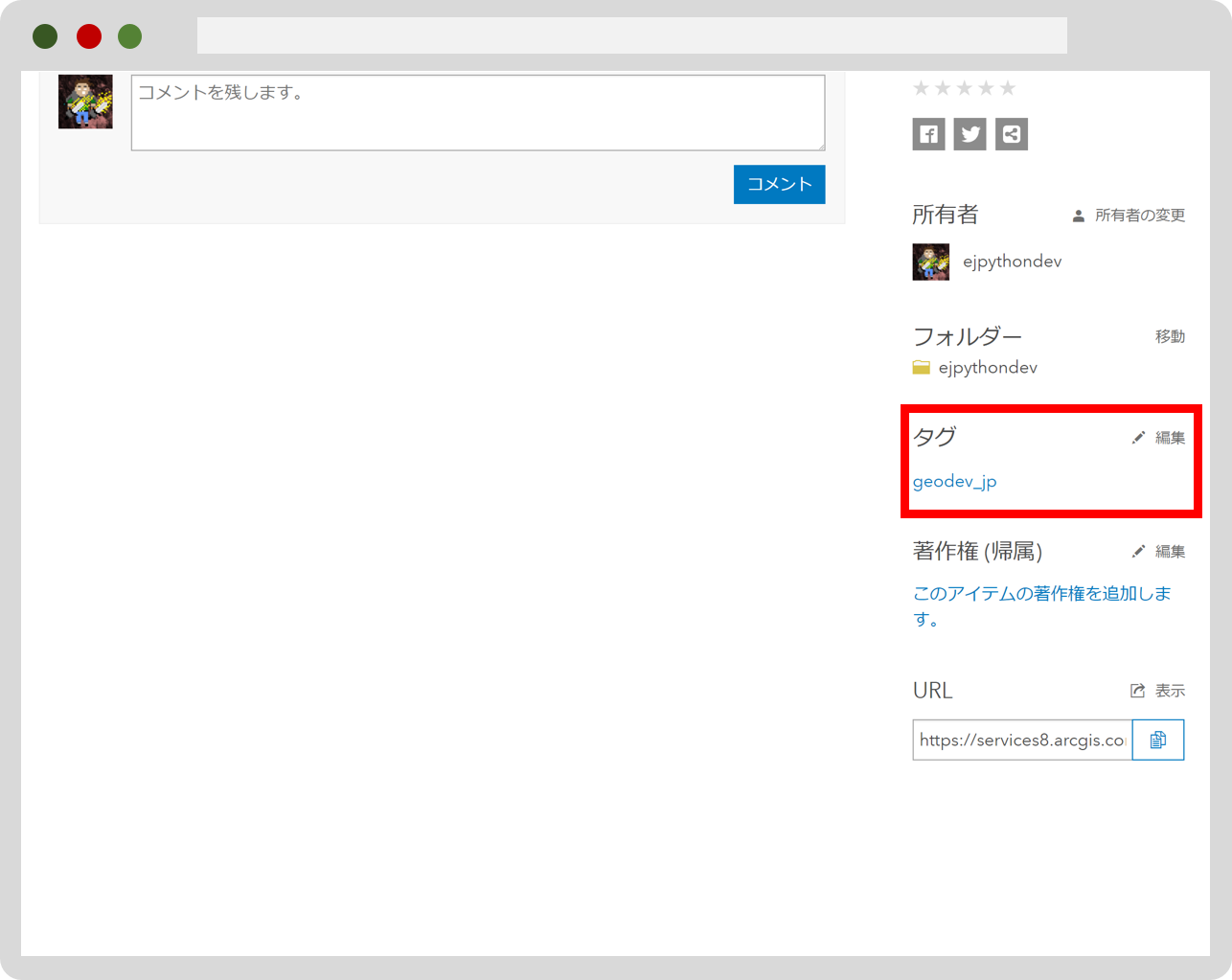

アイテムをタグで検索
アイテムを ArcGIS Online にアップロードするときに付けたタグで検索してみましょう。付けたタグは、ArcGIS Online 上でアイテム詳細を表示して確認することができます。タグを設定することでアイテムをより検索しやすくなります。
クエリ構文に tag を指定します。
<SPAN class="comment token"># タグで検索</SPAN>
searched_tag <SPAN class="operator token">=</SPAN> gis<SPAN class="punctuation token">.</SPAN>content<SPAN class="punctuation token">.</SPAN>search<SPAN class="punctuation token">(</SPAN>query<SPAN class="operator token">=</SPAN> <SPAN class="string token">"tags:geodev_jp"</SPAN><SPAN class="punctuation token">)</SPAN>
searched_tag<SPAN class="line-numbers-rows"><SPAN></SPAN><SPAN></SPAN><SPAN></SPAN></SPAN>

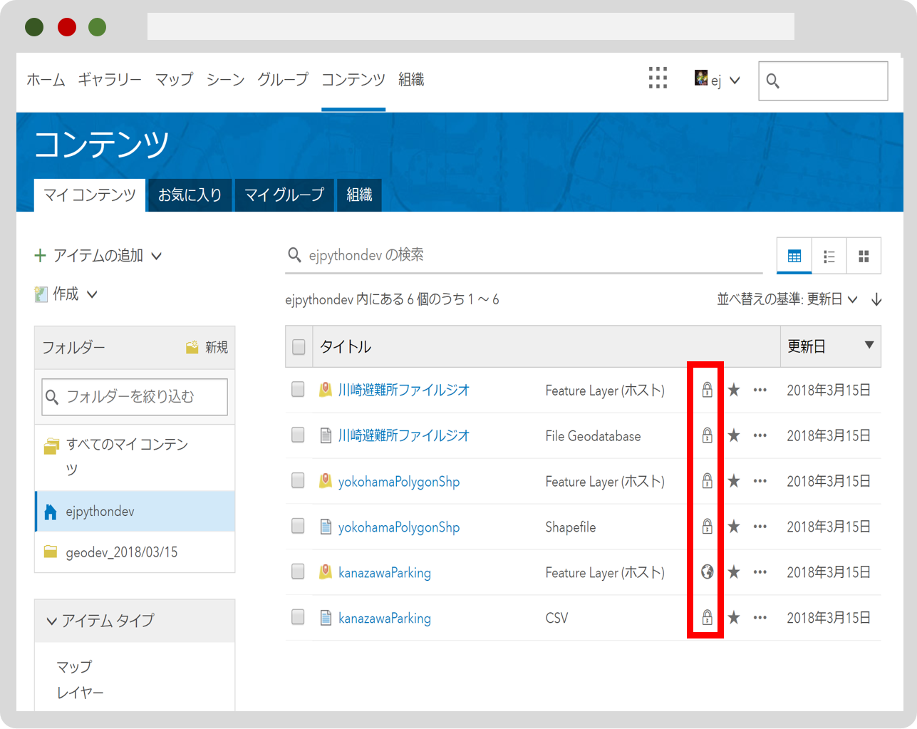

アイテムを共有レベルで検索
ArcGIS Online のアイテムはそれぞれに共有レベルが設定され、デフォルトでは非公開が選択されています。アイテム共有の詳細については ArcGIS Online ヘルプをご覧ください。
アイテムの公開レベルをまとめて確認したいときに便利です。
共有レベルは次の 4 種類です。
- private:非公開
- org:組織サイトのメンバーに公開
- public:全体に公開
- shared:グループに公開
<SPAN class="comment token"># 共有レベルで検索</SPAN>
searched_data <SPAN class="operator token">=</SPAN> gis<SPAN class="punctuation token">.</SPAN>content<SPAN class="punctuation token">.</SPAN>search<SPAN class="punctuation token">(</SPAN>query<SPAN class="operator token">=</SPAN> <SPAN class="string token">"access:public"</SPAN><SPAN class="punctuation token">)</SPAN>
searched_data <SPAN class="line-numbers-rows"><SPAN></SPAN><SPAN></SPAN><SPAN></SPAN></SPAN>
上記のコードでは、全体に公開しているアイテムを検索しています。

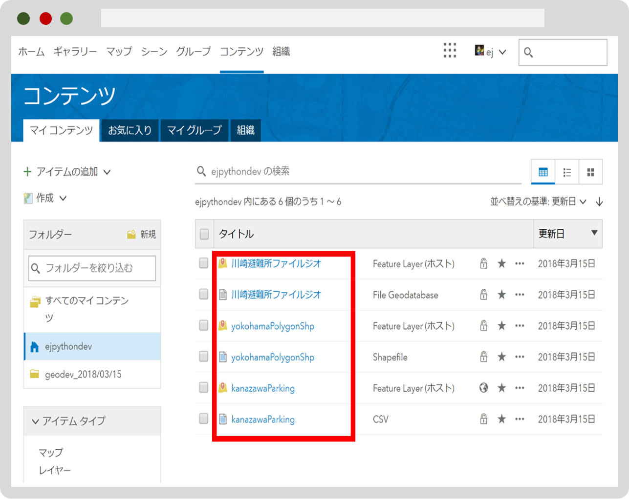

フォルダーを検索

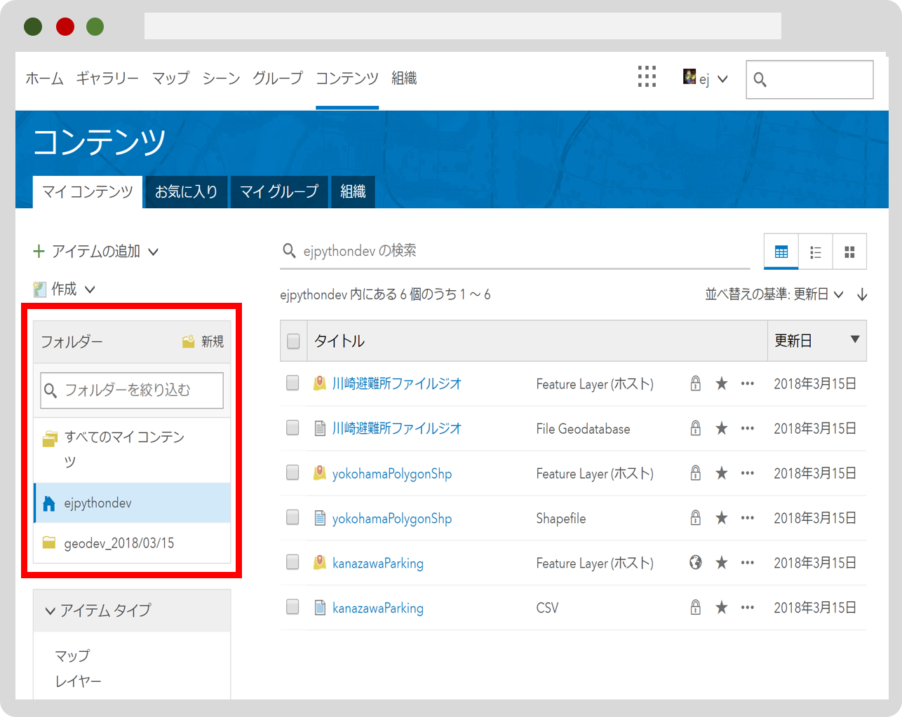

ここまでは、アイテムの持つ情報をキーにアイテムを検索してきました。次は、ユーザーのフォルダーを検索します。
まずは自分が持っているフォルダーの一覧を取得してみましょう。結果は配列として返されます。
<SPAN class="comment token"># フォルダーを検索する</SPAN>
searched_folderlist <SPAN class="operator token">=</SPAN> user<SPAN class="punctuation token">.</SPAN>folders
searched_folderlist<SPAN class="line-numbers-rows"><SPAN></SPAN><SPAN></SPAN><SPAN></SPAN></SPAN>
では、結果として返ってきたフォルダー一覧の 1 つ目のフォルダーの中身を検索してみましょう。
<SPAN class="comment token"># 1 つ目のフォルダーの中身を検索</SPAN>
user<SPAN class="punctuation token">.</SPAN>items<SPAN class="punctuation token">(</SPAN>folder <SPAN class="operator token">=</SPAN> folderlist<SPAN class="punctuation token">[</SPAN><SPAN class="number token">0</SPAN><SPAN class="punctuation token">]</SPAN><SPAN class="punctuation token">)</SPAN><SPAN class="line-numbers-rows"><SPAN></SPAN><SPAN></SPAN></SPAN>
検索するフォルダー名がわかっている場合は、文字列で直接フォルダー名を指定します。
<SPAN class="comment token"># フォルダー名で検索</SPAN>
user<SPAN class="punctuation token">.</SPAN>items<SPAN class="punctuation token">(</SPAN>folder <SPAN class="operator token">=</SPAN> <SPAN class="string token">"geodev_2018/03/15"</SPAN><SPAN class="punctuation token">)</SPAN><SPAN class="line-numbers-rows"><SPAN></SPAN><SPAN></SPAN></SPAN>
