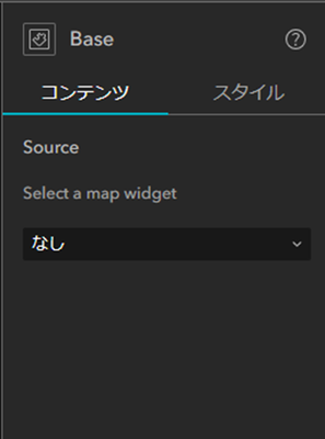

- `setting.tsx` ファイルにて多言語対象の属性に以下のような記述をして多言語化対応をします。今回は手順 6. にて記述した sourceLabel の属性を対象とします。
render() {
return <div className="widget-setting-base">
<SettingSection className="map-selector-section"
/** title 属性に対して多言語化対応を行うため以下に変更
title={"ソース"}
title={
this.props.intl.formatMessage({
defaultMessage: this.allDefaultMessages.sourceLabel
ここまでの内容を確認します。手順 6 で設定された文字列が表示されたことが確認できます。

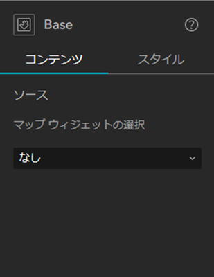

- `translations` フォルダー内に `ja.js` ファイルを作成します。
この時のファイル名は、`manifest.json` にて設定した標準設定以外のロケールを名称にしてください。また、今回は `manifest.json` に `ja` のみファイルを作成しますが、複数のロケールを設定している場合は、その数だけ作成をします。
- `ja.js` ファイルを開き、以下のコードを記述します。
`default.ts` で設定したキーと言語対応した文字列を記述します。
System.register([],(function (e) {return {execute: function () {e({
sourceLabel: "ソース",
selectMapWidgets: "マップ ウィジェットの選択"
ここまでの内容を確認します。手順 11. で設定した日本語の文字列が表示されることが確認できます。

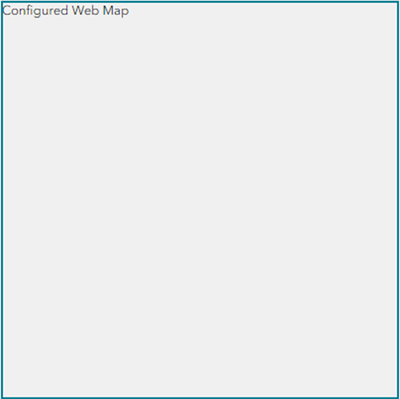

- `widget.tsx` ファイルにて多言語対象の属性に以下のような記述をして多言語化対応をします。今回は手順 14. にて記述した description の属性を対象とします。
render() {
return (
~~中略~~
<p>
* 固定文字列に対して多言語化対応を行うため以下に変更
* 設定されている Web マップ
defaultMessage: this.allDefaultMessages.discription
</p>
~~中略~~
ここまでの内容を確認します。手順 14. にて記述した description に設定された文字列が表示されたことが確認できます。

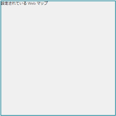

`_widgetLabel ` のキーと言語対応するウィジェット名、 `default.ts` で設定したキーと言語対応した文字列を記述します。
_widgetLabel: "カスタム ベース ウィジェット",
discription: "設定されている Web マップ"

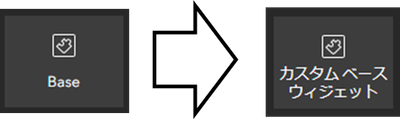

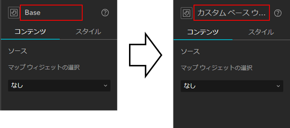

`_widgetLabel`キーはウィジェット名称用に定義されている予約語です。これを設定することで、ウィジェットの表示名を多言語化することができます。
ここまでの内容を確認します。手順 18. で設定した日本語の文字列が表示されることが確認できます。
また、ウィジェット リストや設定パネルに表示されているウィジェットの名称も日本語化されていることが確認できます。
