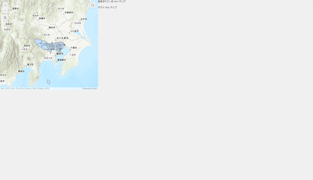

ウィジェットのテスト
コードの変更が完了したら、ArcGIS Experience Builder を実行してエクスペリエンスを表示することで、ウィジェットをテストできます。
21. npm start client フォルダー、server フォルダーを実行し、スクリプトを起動(起動している場合は再起動)します。
22. Web ブラウザーでArcGIS Experience Builder を表示します。例:https://localhost:3001
23. ArcGIS Experience Builder [新規作成] をクリックして、新しい エクスペリエンス ページを作成します。
24. [空白の全画面]のテンプレートの [作成]  クリックします。
25. ウィジェット リストから[マップ]ウィジェットをビルダー画面にドラッグし、任意の Web マップを設定パネルから設定します。
26. ウィジェット リストから今回作成した [Base] ウィジェットをビルダー画面にドラッグし、設定パネルのドロップダウンリストから [マップ1] を選択します。
27. 追加した [ベース] ウィジェットの「設定されている Web マップ」の下にマップ ウィジェットに設定した Web マップのタイトルが表示されたら成功です。
