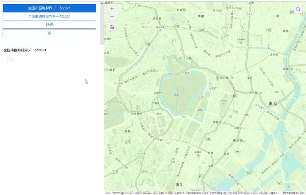

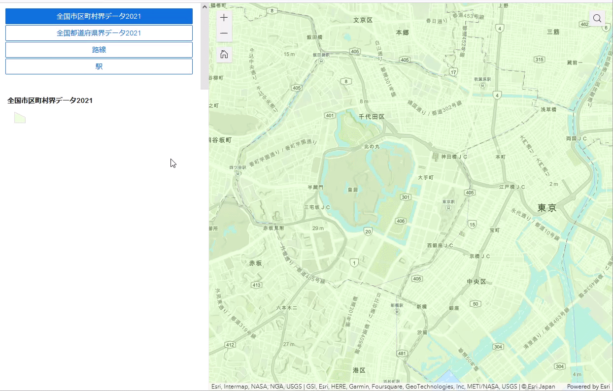

コードの変更が完了したら、ArcGIS Experience Builder を実行してエクスペリエンスを表示することで、ウィジェットをテストできます。
26. npm start で client フォルダー、server フォルダーを実行し、スクリプトを起動(起動している場合は再起動)します。
27. Web ブラウザでArcGIS Experience Builder を表示します。例:https://localhost:3001
28. ArcGIS Experience Builder で [新規作成] をクリックして、新しい エクスペリエンス ページを作成します。
29. [空白の全画面]のテンプレートの [作成] をクリックします。
30. ウィジェット リストから[マップ]ウィジェットをビルダー画面にドラッグし、任意の Web マップを設定パネルから設定します。
31. ウィジェット リストから今回作成した[レイヤー切替]ウィジェットをビルダー画面にドラッグし、設定パネルのドロップダウンリストから [マップ1] を選択します。
32. ArcGIS Experience Builder のツールバーで、[保存] をクリックしてから [プレビュー] をクリックすると、カスタム ウィジェットとマップが表示されたエクスペリエンスが新しいブラウザ タブで開きます。
以上で完了です。
ArcGIS Experience Builder のプレビューで、作成したウィジェットにあるボタンをクリックすることで、Web マップに設定されているレイヤーの表示が切り替わることを確認できます。
