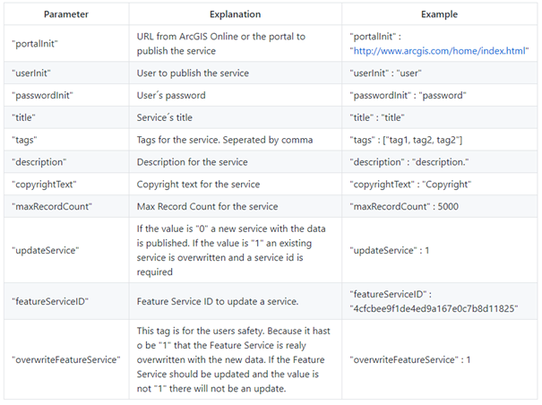

Die Umsetzung erfolgte in zwei Python Skripten, die auch separat genutzt werden können. Bevor der Prozess mit den Daten erfolgen kann, muss der Nutzer jedoch zwei Konfigurationsdateien anpassen. Eine dieser Dateien legt die Konfiguration für die zu veröffentlichenden OSM Daten mittels eines JSON Files fest. Um das Skript starten zu können müssen verschiedene Parameter, wie sie in der Tabelle beschrieben sind, festgelegt werden.
