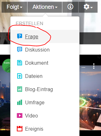

PS: Bei Fragen bitte das nächste Mal "Frage" nutzen statt einen "Blog-Eintrag". Danke
