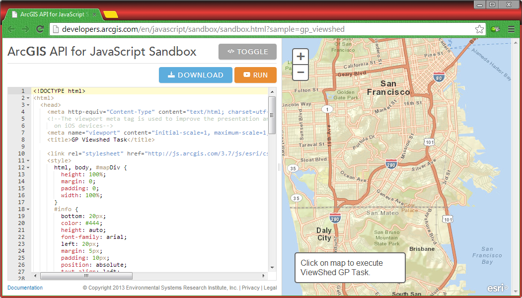

Werfen wir einen Blick auf die Codebeispiele auf den Seiten der ArcGIS API for JavaScript. Die Beispiele sind thematisch gegliedert, zum Beispiel nach Analyse, Geocoding oder Routing. Beim Klick auf eines der Beispiele habt ihr fast immer die Option Explore in the Sandbox. Bei der Auswahl dieser Option öffnet sich die Sandbox als zweigeteilter Viewer: Links erscheint der Code, rechts die Anwendung. Wenn ihr links den Code ändert, seht ihr rechts in der Anwendung, was die Codeänderungen bewirken.

Zunächst will ich den Kartenmittelpunkt von San Diego auf die Zugspitze verschieben. Die Mitte der Karte wird im Parameter center definiert, der immer geografische X- und Y-Koordinaten enthält. Ich ändere den Wert center: [-122.436, 37.73] in center: [10.99393, 47.42118], also die Koordinaten der Zugspitze. Klicke ich jetzt auf die orange Schaltfläche RUN rechts oben, werden die Änderungen im Code übernommen und der Kartenmittelpunkt ändert sich direkt im Kartenfenster. Um nun noch als Hintergrundkarte statt einer Straßenkarte eine topografische Karte anzeigen zu lassen, ändern wir basemap: "streets" in basemap: "topo".
