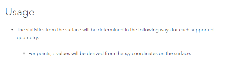

VHolubec
Dobrý den,
pokud máte 3D analyst, tak můžete použít podobný nástroj Add Surface Information: https://pro.arcgis.com/en/pro-app/latest/tool-reference/3d-analyst/add-surface-information.htm

VHolubec
Dobrý den,
Vladimir
RomanJanecek
Děkuji, to je přesně to co potřebuju. Roman Janeček
