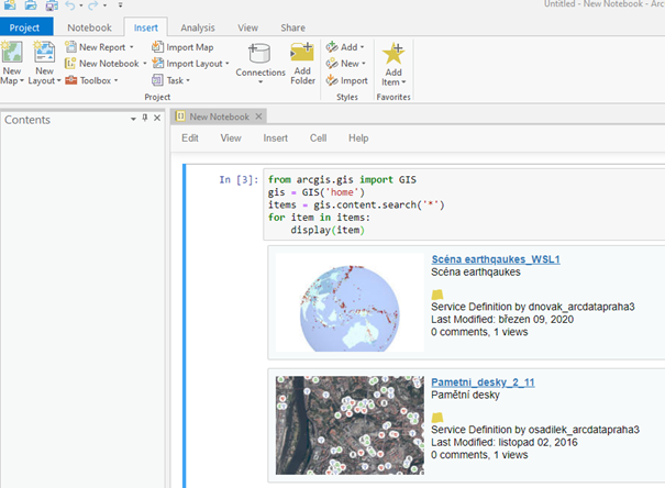

Jak si vyzkoušet možnosti tohoto balíčku v ArcGIS Pro notebooku?
S knihovnou ArcGIS API for python lze samozřejmě pracovat i přímo v klasické python konzoli, nicméně komfortnější je práce právě z notebook konzole, kde lze snadno zobrazit i výsledky. ArcGIS Pro v sobě obsahuje interně Jupyter Notebook server a konzoli pomocí které lze s notebooky v ArcGIS Pro pracovat přímo.
Stačí na ribonu Insert kliknout na New Notebook na otevření nového notebooku, případně (přes malou šipku vpravo) přidat již uložený existující notebook (.IPYNB)
Řadu pěkných příkladů použití ArcGIS API for Python lze stáhnout ze stránek Esri.
Po stažení a rozbalení komprimovaného adresáře lze v tematicky oddělených adresářích nalézt patřičný soubor IPYNB, načíst jej z konzole Jupyter Notebook, spustit ho a případně libovolně upravovat.
