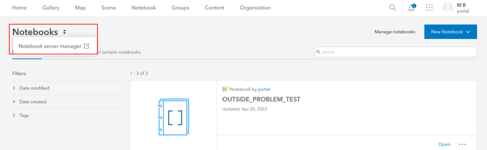

Do aplikace se v Portálu lze dostat ze záložky Notebook výběrem z nabídky Noteboook server manger nebo zadáním URL https://portal.domain.com/portal/home/notebook/manager.html

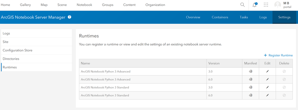

Úvodní strana slouží i jako rozcestník na další stránky dostupné v nabídce, na kterých je možné zjistit více podrobností o běhu ArcGIS Notebook kontejnerů (Containers), běhu a výsledcích pravidelně spouštěných plánovaných úloh (Tasks), prohlížet logy (Logs) serveru (ale i jeho jednotlivých kontejnerů) a lze zde i změnit základní parametry ArcGIS Notebook Serveru (Settings), tedy nastavení:
  • Kam a jak podrobně server loguje a jak dlouho server logy uchovává.
  • Základní parametry notebook kontejnerů (maximální počet kontejnerů na stroj a po jaké době se nečinný notebook ukončuje).
  • Fyzické umístění adresářů referencovatelných z notebooků.
  • Ale i například registraci ArcGIS Notebook Runtime (po importu patřičného runtime image do prostředí docker na serveru).
