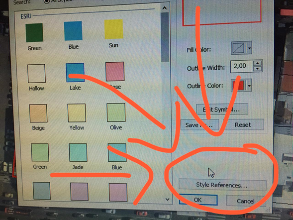

Los estilos antiguos de ArcGIS desktop son vitales para usuarios que estén acostumbrados a dar simbología con estos elementos. Una pregunta constante que a menudo se hace es sobre donde se agrega o se encuentran estas simbologías.‌
Figura 1: ¿Dónde están los estilos?

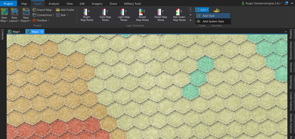

Lo primero es entender como se importa la simbología, para ello se debe ir a la pestaña de Insertar luego al grupo de importar (Ver Figura 2). La simbología es una extensión (.style), por lo que este tipo de archivos es los que buscamos.
Figura 2: Insertar Simbología
Como se observa en la figura 2 los tipos de simbología o estilos se despliegan con su respectivo ícono y tipo. Una ves lo vemos solamente seleccionamos y damos a Ok.

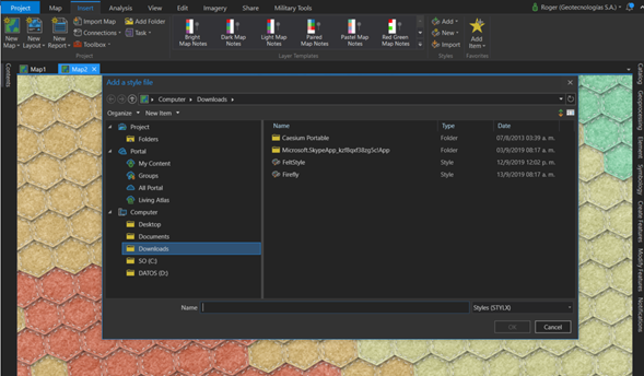

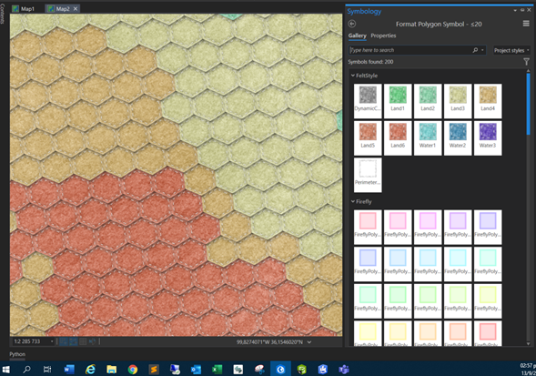

Ahora si tenemos la simbología cargada (ver figura 3) en nuestro proyecto (punto importante, la simbología que cargamos es para el proyecto actual y no cargará en un proyecto nuevo. Para volver a tenerla en el nuevo proyecto hay que cargarla otra vez como lo vimos antes).
Figura 3: Simbología cargada Firefly y FeltStile.
Listo ya tenemos la posibilidad de cargar el estilo que deseamos.

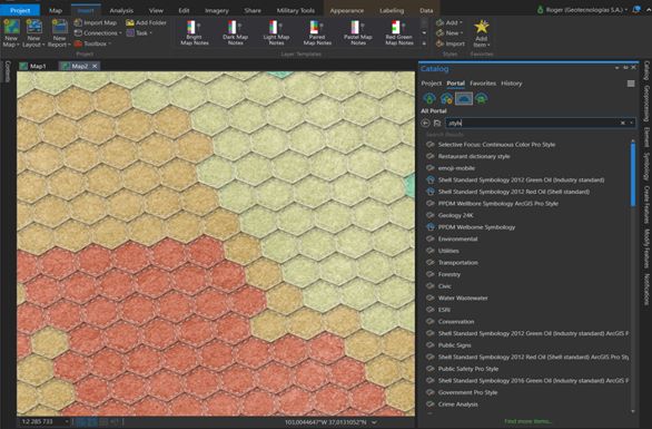

Primero debemos de ir a el panel de catálogo, luego vamos a todos los portales y finalmente buscamos la extensión de estilos: stylx‌.(ver figura 4).
Figura 4: importar estilos a ArcGIS #gis pro
Una vez seleccionamos el estilo que deseamos, damos click derecho y agregar estilo. Una vez se termina de descargar el estilo se aplica a la campa que deseamos.

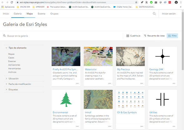

Otra manera es descargarlo desde la web, como lo mencionamos anteriormente hay varios blogs y sitios para esto. En este caso uno de ellos es https://esri-styles.maps.arcgis.com/home/gallery.html (ver figura 5), en este sitio están los estilos antiguos y nuevos que agrega Esri. Buscamos el estilo que deseamos aplicar y después le damos a descargar. Una vez en nuestra máquina se agrega como lo vimos antes.
Figura 5: Sitio de estilos.
