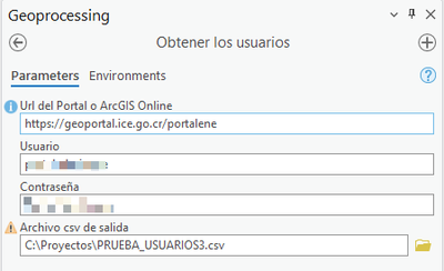

La primera herramienta que se usa es la de Obtener los usuarios esta nos ayudará a comprender la cantidad de usuarios, tipos, si se han logueado recientemente o si nunca lo hicieron y deberían ingresar los siguientes parámetros:
  1. URL del Portal
  2. Usuario (de un administrador)
  3. Contraseña de ese usuario
  4. La dirección y nombre de un archivo csv.

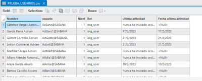

Quedando algo así como se indica en la imagen de arriba, con esto obtendremos un csv con información del nombre completo del usuario, usuario, nivel de usuario, rol, fecha del último acceso en texto y fecha.
Ya ahora deberíamos ser capaces de seleccionar o exportar únicamente los usuarios que debemos borrar (esto se hizo en consenso con el cliente), en este caso fueron todos los usuarios que no inician sesión en el ArcGIS Enterprise desde 2018 hasta diciembre de 2021. Así que se exporta una tabla csv que contenga únicamente el campo de usuario.

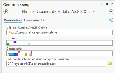

Por lo que la siguiente herramienta a usar es Eliminar Usuarios de Portal o ArcGIS Online. Esta herramienta por medio de una lista eliminará los usuarios que se encuentren en esa lista (csv), pero no sólamente eso, sino que el script revisa si el usuario tiene ítems y grupos. Si tiene grupos y son el dueño, reemplaza al dueño del grupo por el usuario que están usando que debería ser administrador, si de casualidad, el usuario es miembro del grupo y no el dueño lo que hará es agregar el usuario que estemos usando y luego borrará del grupo al usuario. Si el usuario tiene ítems, este revisará los ítems que tienen en la carpeta raíz y los pasará a la raíz del usuario, si están en una carpeta, lo que hará es crear una carpeta con el mismo nombre en el usuario que estemos usando y luego moverá los ítems a la carpeta correspondiente dentro del usuario que estemos usando.
Esta herramienta requiere lo siguiente:
  1. URL del Portal
  4. Csv con los usuarios a eliminar

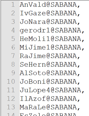

Cabe destacar que como indico anteriormente solo se requiere la lista de usuarios, por lo que el csv debe lucir algo así:
La Herramienta una vez cargado lo requerido lucirá así:
