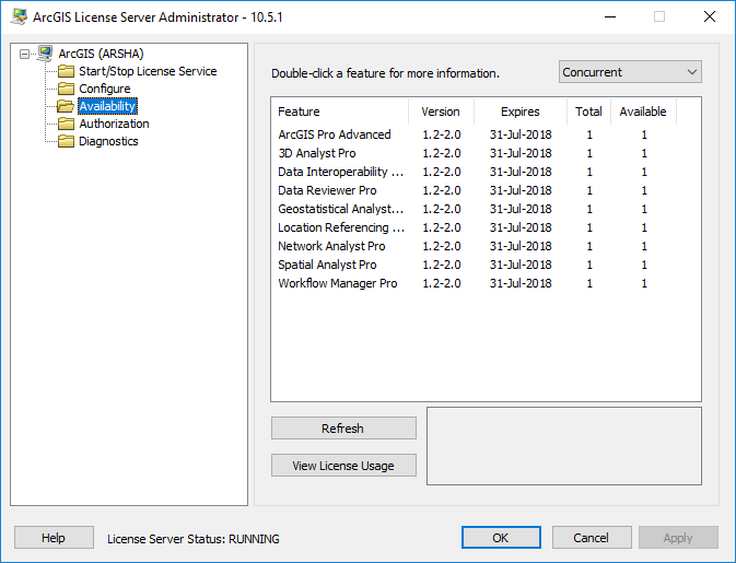

3. Availability
Gambar 5. Tab Availability.
Tab Availability mempermudah ArcNesian untuk mengetahui jumlah license yang dimiliki dan yang sedang digunakan. Perlu diingat cara membaca jumlah lisensi yang dimiliki ditunjukkan oleh kolom Total, sedangkan kolom Available menunjukkan jumlah lisensi yang dimiliki.
Contoh: Apabila kolom total tertulis 1 dan kolom available tertulis 0, artinya seluruh license sedang dipinjam/digunakan.

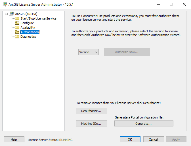

4. Authorization
Gambar 6. Tab Authorization.
Tab Authorization digunakan untuk melakukan proses authorize license yang dimiliki. Untuk penjelasan detil mengenai proses authorize, dapat dilihat di post sebelumnya https://community.esri.com/groups/arcnesia/blog/2017/05/15/authorize-dan-deauthorize-arcgis-desktop

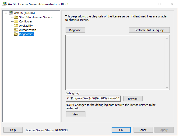

5. Diagnostics
Gambar 7. Tab Diagnostics.
Tab ini digunakan apabila client tidak berhasil meminjam license. Dari tab ini dapat diketahui penyebabnya apa, status license yang ada di license manager, dan kondisi license manager itu sendiri, hal ini dilakukan dengan cara klik 'Diagnose'.

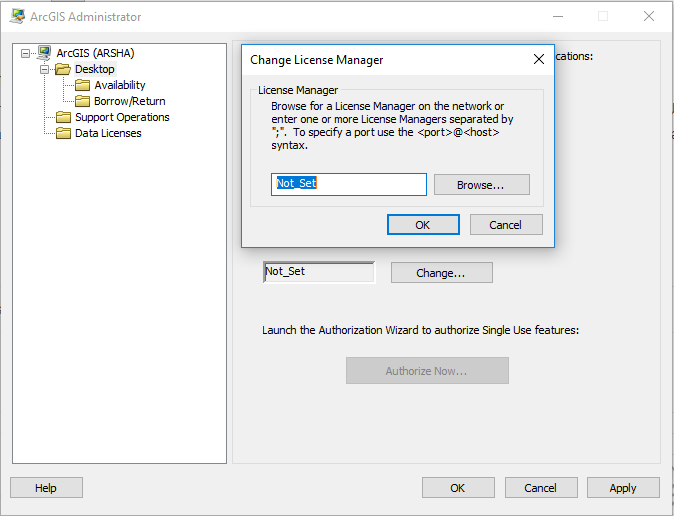

1. Klik Start>ArcGIS Administrator, lalu pilih Desktop, tentukan level license yang dimiliki. Pilih opsi Concurrent Use.
2. Pada bagian License Manager, isikan alamat IP mesin yang sudah terinstall License Server Administrator. Jika license manager terinstall di mesin yang sama dengan ArcMap, maka isikan 'localhost'. OK
Gambar 8. Menentukan IP license manager.
